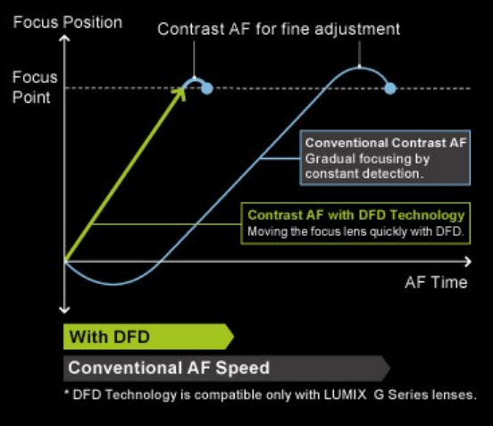

Denke ich auch so, unklar ist mir allerdings die Bezeichnung Hybrid-AF. Ist DFD im Fotomodus vorgeschaltet vor Phasen-AF ?
Hybrid-AF bedeutet AFAIR, dass zuerst der Phasen-AF zum Einsatz kommt und das dann nochmals kurz durch einen Kontrast-AF-Vorgang überprüft wird.
Bist du sicher? d.h.  die gelbe Linie wird durch Phasen AF ersetzt und dann macht der Kontrast AF wieder seinen Eiertanz auf der gestrichelten Linie?
Ist nicht der DFD zur schnellen Positionserkennung Schritt 1 und dann Übergang Feineinstellung mit Phasen AF ?

Du hast das mit deinem Bild und deinem Text aber auch auf den Punkt gebracht, erst DFD und dann Phasen AF. DFD ist mega schnell bei AFS, die Feinjustierung macht danach Phasen AF (bei schlechten Lichtverhältnisse kommt Phasen AF früher). Damit hört dann das bekannte AF-Springen (der Eiertanz) auf 🙂
vor einer Stunde schrieb Johnboy:
Ahhh, sorry, ich war in Gedanken bei meiner OM-1!
Da scheint es in der Tat umgekehrt zu sein, wobei das mit dem Kontrast-AF nach dem Phasen-AF (bei AF-C!) durchaus nicht unumstritten ist: Die Quelle (ein gewisser Kamera-Handbuch-Autor und Blogger) hat bei einigen Dingen auch schon mal deutlich daneben gelegen, Stichwort "endosynaptischer Eigenreflex" 😉
Nein, das habe ich anders gelesen, erst die Groborientierung durch den Phasen-AF, der so etwas auch viel schneller kann.
Dann die Feineinstellung mit Kontrast-AF.... oder der Panasonic-Variante DFD.
Kontrast-AF/DFD sind zur schnellen Positionsbestimmung prinzipiell im Nachteil und wesentlich langsamer als PDAF.
vor 17 Stunden schrieb x_holger:
Da bin ich baff, muss ich erst mal sacken lassen.
Für den Fotomodus, auf den wir uns, denke ich mal, hier bezogen haben könnte es gehen. (oder auch nicht?)
Für den Videomodus kommen mir Zweifel auf, denn da sollte doch mit Phasen-AF das wabern des Kontrast-AF im Hintergrund beseitigt werden. 🙄
Die Erläuterung von sklave_gottes scheint mir plausibler.
Keine Ahnung 🙄
bearbeitet von Johnboy
Die Grafik oben hat Panasonic genutzt um zu zeigen wo DFD einen Vorteil bringt. Das ist dann wenn der Fokus weit weg von der korrekten Einstellung ist und durch die Art der Unschärfe kann die Kamera erkennen in welcher Richtung sie korrigieren muss und wie weit. Sie kommt dadurch mit einem schnellen Objektiv schneller in die Nähe von "Scharf" und der Rest wird dann mit Kontrast-AF gemacht. Panasonic hat dadurch sehr gute Ergebnisse wenn man Testrennen macht wo die Kamera z.B. auf 1m steht und auf 50m Scharf stellen soll. In der Praxis ist das aber bei Fotos nicht relevant und bei Video erst recht nicht.
Ich kann mir nicht vorstellen dass DFD viel nutzt wenn man, wie bei Video typisch, fast korrekt fokussiert hat und einer sich etwas vor und zurück bewegenden Person folgen soll. Da muss man den Fokus hin und her stellen um zu erfahren wo genau die beste Einstellung ist. Bei Foto stört das eventuell minimal aber bei Video ist das ausgesprochen schlecht.
PDAF misst den Kontrast in der Schärfeebene sowie gleichzeitig davor und dahinter. Damit weiß die Kamera ohne den Fokus zu verstellen ob es davor oder dahinter schärfer wird und ändert den Fokus sofort in die richtige Richtung. Das ist schnell bei Fotos und es vermeidet die vielen kleinen Änderungen um den optimalen Punkt zu finden bei Videos. Bei Fotoserien mit Objektverfolgung hilft es den Fokus von Bild zu Bild in die richtige Richtung anzupassen ohne dass zwischendurch schlechter fokussierte Bilder gemacht werden.
