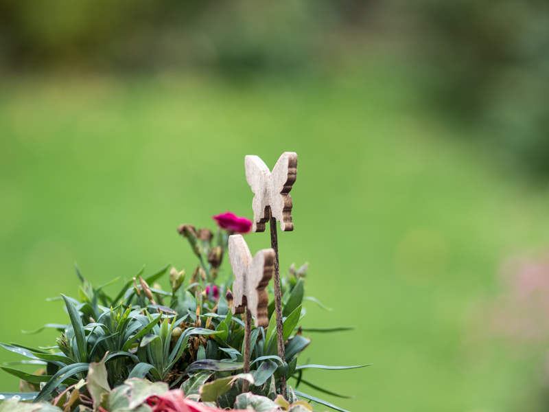

Mir geht es vornehmlich um Freistellung und Bokeh.
OIS war aus, war nur der IBIS der Pen.
Retourenschein ist schon beantragt.
Die Frage ist nur, war das eine Gurke? Und versuch ich jetzt das 75er oder nehm ich auch das 40-150...
wie gesagt, ich würde es nicht für repräsentativ halten
Ich nutze meins vor allem für Portraits in der entsprechenden Entfernung und bei relativ miesem Licht, in der Entfernung hat es ein sehr gefälliges Bokeh (hier kann ich Euere Aussagen nicht nachvollziehen)
Allerdings hat eigentlich jedes Objektiv Entfernungen, in denen es besseres oder schlechteres Bokeh hat ... den guten Hersteller zeichnet aus, dass er das so hintrimmt, dass das schöne Bokeh in der angenommenen Arbeitsentfernung stimmt
Das 75er wird natürlich besser freistellen :) und sein Bokeh sollte auch über jeden Zweifel erhaben sein, das 35-100 ist halt das flexiblere Objektiv
