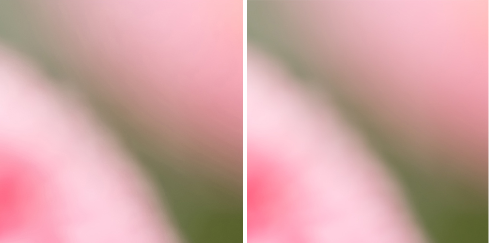

melusine Geschrieben 29. März 2017 Share #57 Geschrieben 29. März 2017 Werbung (verschwindet nach Registrierung) Vielen Dank für die Tipps, die hier für die Behandlung der RAWs gegeben wurden. Vor allem scheint es unerlässlich, RAW als TIF zu exportieren, wenn man in homogenen Flächen oder sanften Farbübergängen Tonwertabrisse vermeiden will. Ich hatte in LR wegen einer Reihe Testschüsse mit der E-M1 noch jpg für den schnellen Export eingestellt und das hat bei der Weiterverarbeitung in Photoshop (verkleinern und speichern auf Webgröße) für unschöne Stufen gesorgt. Nach Umstellung auf TIF sah das Ergebnis ganz anders aus (auch, wenn sie nicht 100%ig verschwunden sind) links RAW > jpg, rechts RAW > TIF (Original-Ausschnitte aus den Webbildchen): Link zum Beitrag Auf anderen Seiten teilen More sharing options...
nightstalker Geschrieben 29. März 2017 Share #58 Geschrieben 29. März 2017 logisch, wenn man Tonwertänderungen in grösserem Mass macht, sollte man als Ausgangsprodukt kein 8 Bit Format nutzen, sondern Photoshop mit 16 Bit Tiff füttern (oder noch besser direkt übergeben als Pro Photo RGB, da gibts ne Schnittstelle in LR und PS) Oder man macht halt die Tonwertänderungen nahezu vollständig in LR und arbeitet in PS nur leicht nach, in dieser Beziehung. Wenn ich ein Bild in PS nacharbeiten wollte, würde ich wohl auch einfach direkt das RAW in PS öffnen ... ist weniger umständlich. Link zum Beitrag Auf anderen Seiten teilen More sharing options...
pizzastein Geschrieben 29. März 2017 Share #59 Geschrieben 29. März 2017 Weiterverarbeitung in Photoshop (verkleinern und speichern auf Webgröße) logisch, wenn man Tonwertänderungen in grösserem Mass macht, So wie ich das verstehe, war PS nur zum Verkleinern da, nicht zur weiteren Bearbeitung. Da hatte ich auch schon das Problem, egal, wie hoch ich die jpg-Qualität in PS gestellt hatte, es gab immer klar sichtbare Abstufungen. Umgehen lässt sich das mit Hinzufügen (oder nicht entfernen) von Rauschen, dann macht die jpg-Ausgabe nicht die groben Farbblöcke. melusine hat darauf reagiert 1 Link zum Beitrag Auf anderen Seiten teilen More sharing options...
melusine Geschrieben 29. März 2017 Share #60 Geschrieben 29. März 2017 logisch, wenn man Tonwertänderungen in grösserem Mass macht, sollte man als Ausgangsprodukt kein 8 Bit Format nutzen, sondern Photoshop mit 16 Bit Tiff füttern (oder noch besser direkt übergeben als Pro Photo RGB, da gibts ne Schnittstelle in LR und PS) Oder man macht halt die Tonwertänderungen nahezu vollständig in LR und arbeitet in PS nur leicht nach, in dieser Beziehung. Als Tif mit Pro Photo RGB? Diese Bilder habe ich jetzt tatsächlich in PS nur noch verkleinert und auf Webgröße komprimiert - und fertig war der Salat... Link zum Beitrag Auf anderen Seiten teilen More sharing options...
user87170 Geschrieben 29. März 2017 Share #61 Geschrieben 29. März 2017 Vor allem scheint es unerlässlich, RAW als TIF zu exportieren, wenn man in homogenen Flächen oder sanften Farbübergängen Tonwertabrisse vermeiden will. Nach Umstellung auf TIF sah das Ergebnis ganz anders aus (auch, wenn sie nicht 100%ig verschwunden sind) links RAW > jpg, rechts RAW > TIF (Original-Ausschnitte aus den Webbildchen): Man kann auch bei solchen Tonwertabrissen ca. 5% Rauschen hinzufügen, um dann das Korn wieder zu entfernen, funktioniert nicht bei jedem Bild aber bei Deinem Beispiel ganz gut. PS: Ich habe gelesen das man Deine Bilder nicht bearbeiten darf, ich hoffe bei diesen Crop ist es erlaubt. leicanik, melusine und acahaya haben darauf reagiert 3 Link zum Beitrag Auf anderen Seiten teilen More sharing options...
melusine Geschrieben 29. März 2017 Share #62 Geschrieben 29. März 2017 Man kann auch bei solchen Tonwertabrissen ca. 5% Rauschen hinzufügen, um dann das Korn wieder zu entfernen, funktioniert nicht bei jedem Bild aber bei Deinem Beispiel ganz gut. jpg_tif2-bearbeitet.jpg PS: Ich habe gelesen das man Deine Bilder nicht bearbeiten darf, ich hoffe bei diesen Crop ist es erlaubt. Ja klar! Das sind ja auch nur Beispielbilder. Danke für den Tipp. Link zum Beitrag Auf anderen Seiten teilen More sharing options...
nightstalker Geschrieben 29. März 2017 Share #63 Geschrieben 29. März 2017 vor dem Verkleinern einfach nach 16 Bit konvertieren, das sorgt dafür, dass die entstehenden Zwischenstufen abgebildet werden können ... dann wieder auf 8 Bit zurückkonvertieren, der Konverteralgorithmus funktioniert besser, als wenn man einfach verkleinert. Das sollte entstehende Abrisse verhindern, oder zumindest mindern. Deshalb schrieb ich ja, dass man das von LR direkt an PS übergeben sollte.... oder halt direkt in PS entwickeln. acahaya, melusine und leicanik haben darauf reagiert 3 Link zum Beitrag Auf anderen Seiten teilen More sharing options...
melusine Geschrieben 29. März 2017 Share #64 Geschrieben 29. März 2017 Deshalb schrieb ich ja, dass man das von LR direkt an PS übergeben sollte.... oder halt direkt in PS entwickeln. Tue ich das nicht, wenn ich das bearbeitete RAW aus LR nach PS exportiere? Gibt es da noch einen anderen Weg? Der Rausch-Tipp ist zwar gut, aber so richtig schön krieg ich meine 5% Rauschen mit Dfine leider nicht mehr weg... Link zum Beitrag Auf anderen Seiten teilen More sharing options...
user87170 Geschrieben 29. März 2017 Share #65 Geschrieben 29. März 2017 Der Rausch-Tipp ist zwar gut, aber so richtig schön krieg ich meine 5% Rauschen mit Dfine leider nicht mehr weg... Jetzt noch mal neu mit Dfine 2 erstellt, ich nutze sonst Denoise. Rauschen 4% hinzugefügt und 2 x Define drüber. Für mich ist das ein gutes Ergebnis. noreflex, acahaya, melusine und 1 weiterer haben darauf reagiert 4 Link zum Beitrag Auf anderen Seiten teilen More sharing options...
melusine Geschrieben 29. März 2017 Share #66 Geschrieben 29. März 2017 Für mich ist das ein gutes Ergebnis. Yep, passt! Danke Link zum Beitrag Auf anderen Seiten teilen More sharing options...
