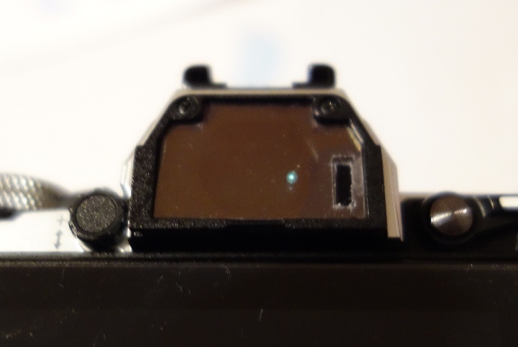

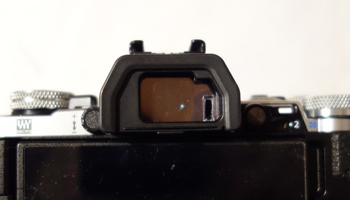

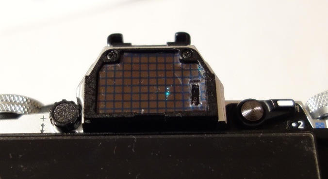

Kurzgeschichte: Ich war mit der E-M1 am sonnigen Strand unterwegs und habe fotografiert und gefilmt. Dabei bin ich auch der Spitzwasserzone nahe gekommen. Von "jetzt auf gleich" hatte ich seltsame Flecken im Sucher. Erst dachte ich, es wäre trotz Abdichtung Wasser eingedrungen. Aber weder auf dem Objektiv noch auf der Kamera war auch nur ein Tröpfchen zu sehen.
Wieder im Hotel zurück habe ich versucht, herauszufinden, was da mit meiner Kamera passiert ist. Zuerst habe ich das SKF durchsucht. Nichts. Fündig geworden bin ich in amerikanischen Foren, gleich mehrfach. Und schnell war klar: Die Sonne hat Brandflecken in die Dioptrien-Ausgleichsoptik des Suchers gebrannt. Dieses "Phänomen" tritt wohl recht schnell auf - es sollen ein paar Sekunden Sonneneinstrahlung genügen - wenn der Dioptrienausgleich sehr stark in Richtung + gedreht wird.
So sah mein Sucher im linken Bereich aus:
Wieder zuhause hat Oly die Kamera abholen lassen, und nach 1 Woche hatte ich sie repariert zurück. Der Service ist ausgezeichnet! Allerdings ist das wohl konstruktionsbedingte Problem damit nicht gelöst, und es gibt Berichte aus den USA, wo jemand seine E-M1 bereits drei Mal wegen des Sunburn reparieren lassen hat. Er machte Nahaufnahmen und die Situation, dass die Sonne in den EVF scheinen kann ist bei ihm besonders häufig.
Oly legt der reparierten Kamera einen Papierstreifen bei, aus dem hervorgeht, dass Sonneneinstrahlung dem EVF schaden kann. Das Problem bleibt also bestehen. Auch wenn Oly den Sucher "immer wieder" austauscht, ist das keine Lösung.
Eine Lösung habe ich hier gefunden:
http://www.dpreview.com/forums/post/55655537
Man nimmt eine dünne Infrarot-Sperrfilter-Folie und schneidet in der Größe des Sucher-Glases ein rechteckiges Stück aus und klemmt es zwischen Sucherglas und Augenmuschel. Danach kann die Sonne der Sucheroptik nichts mehr anhaben.
Die Sache hat aber einen Haken: Die 30 cm x 30 cm ROSCO THERMASHIELD filter-Folie kostet in Deutschland satte 99 €uro... und man könnte damit locker 30 Kameras Sunburn-fest machen.
