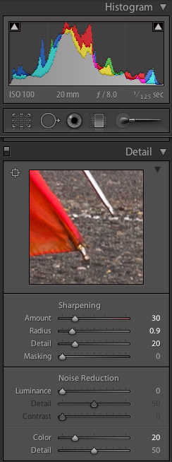

Matthias Heinz Geschrieben 15. Dezember 2014 Share #36 Geschrieben 15. Dezember 2014 (bearbeitet) Hi, ich greife mal hier das Bild von kolja auf: Ganz wichtiger Punkt beim Schärfen, die Maskierung!! Haltet die "Alt" Taste und schiebt den Maskierungsregler nach rechts, an eurem Bild seht ihr den Effekt in Live und es erklärt sich fast von selber, nur die weißen Bereiche, die kontrastreichen Stellen, wie Kanten usw. werden dann geschärft, so kann man z.B. den Himmel komplett aus der Schärfung herausnehmen, einfach mal ausprobieren, dann seht ihr es. So kann man gezielt die Details schärfen, ohne das ganze Bild zu überschärfen, bei Wolken usw. ist das ja meist eher kontraproduktiv. Einfach mal ausprobieren Grüße Matthias bearbeitet 15. Dezember 2014 von Matthias Heinz phil-theone hat darauf reagiert 1 Link zum Beitrag Auf anderen Seiten teilen More sharing options...
