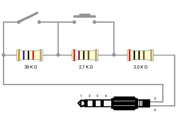

IceLootSher Geschrieben 24. Mai 2009 Share #26 Geschrieben 24. Mai 2009 Werbung (verschwindet nach Registrierung) Das ist ja sehr interessant. Hast Du eine Quelle, aus denen die Widerstandswerte hervorgehen? ...und wozu dienen wohl die anderen Pins? @all ich habe zwar den "original" RS1L, hätte aber lieber einen mit ordentlichem Druckpunkt, einer der klickt wenn's klickt. Quelle? - Aufschrauben, neischauen - sind sogar angeschrieben 36 x 10³ = 36 kΩ 27 x 10² = 2.7 kΩ 20 x 10² = 2.0 kΩ Der Adidt-Fernauslöser (~ € 10) hat einen exakten, deutlich spürbaren und klickenden Druckpunkt. Antippen = scharf stellen, fest drücken = auslösen. Zudem eine Arretierfunktion (vorschieben) für BULB. Verwendet werden Pin 3+4 - Pin 1+2 sind "for the cat", auf deutsch: "für die Katz' " Fernauslöser Adidt für Panasonic Lumix DMC-FZ50 G1 uvm. kaufen im Enjoyyourcamera.com Shop Fernauslöser 80cm / 3m / 10m 12m Verlängerung Link zum Beitrag Auf anderen Seiten teilen More sharing options...

RoDo Geschrieben 25. Mai 2009 Share #31 Geschrieben 25. Mai 2009 Quelle? - Aufschrauben, neischauen - sind sogar angeschrieben 36 x 10³ = 36 kΩ 27 x 10² = 2.7 kΩ 20 x 10² = 2.0 kΩ Hallo Eisfreund, danke für's Schnüffeln. Die vierpoligen Klinkenstecker kann man wirklich kaufen, die Widerstände oben kann man aus der E12-Reihe ersetzen mit 2 x 18 k in Reihe = 36 k ; 2 x 1 k in Reihe = 2 k Dann wird die Beschaffung etwas einfacher. Frage: der Taster und der Schalter. Liegen die mechanisch in Reihe (AND) oder alternativ (OR)? Grüße, Rolf Link zum Beitrag Auf anderen Seiten teilen More sharing options...

RoDo Geschrieben 26. Mai 2009 Share #33 Geschrieben 26. Mai 2009 Klinkenstecker ... Nö, den Klinkenstecker hab ich schon für < 1 € gesehen. Ich wollte wissen, ob der Schalter und der Taster in der Schaltung hintereinander geschlossen werden, also Stufe 1 und dann Stufe 2 , oder aber parallel, erst 1 und dann 2? Kannst Du mit einem Widerstandsmessgerät den Widerstand zwischen Anschluss 3 und 4 messen und diesen je nach funktionaler Stellung des Bedienknopfs angeben? Dann kann man sehen, wie die Schalter betätigt werden. Rolf Link zum Beitrag Auf anderen Seiten teilen More sharing options...
IceLootSher Geschrieben 26. Mai 2009 Share #34 Geschrieben 26. Mai 2009 (bearbeitet) nicht gedrückt: 40.7 kΩ angetippt: 4.7 kΩ gedrückt oder arretiert: 2.0 kΩ also offenbar S(chalter) und dann T(aster) - lt. Zeichnung (stammt nicht von mir) bearbeitet 26. Mai 2009 von IceLootSher Link zum Beitrag Auf anderen Seiten teilen More sharing options...

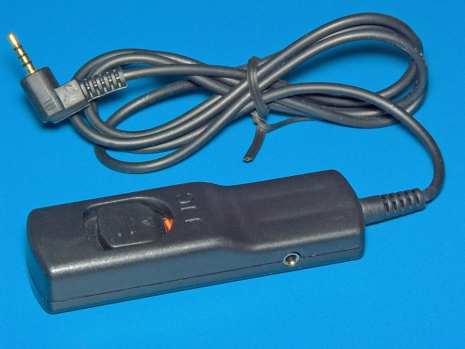

Gast user352 Geschrieben 26. Mai 2009 Share #35 Geschrieben 26. Mai 2009 Meine Messungen am MA Remote Shutter JJC D (China) ungedrückt: 40.9 kOhm angetippt: 4.98 kOhm gedrückt und arretiert: 2.0 kOhm Link zum Beitrag Auf anderen Seiten teilen More sharing options...
RoDo Geschrieben 26. Mai 2009 Share #36 Geschrieben 26. Mai 2009 Wir Bösen! Jetzt ist das Ding geknackt! Rolf Link zum Beitrag Auf anderen Seiten teilen More sharing options...

Gast user352 Geschrieben 6. Juni 2009 Share #39 Geschrieben 6. Juni 2009 Vorsicht beim JJC D Fernauslöser an der GH1! Den Druckpunkt für halbgedrückten Auslöser spürt man kaum, und schon hat die GH1 unbeabsichtigt ein Foto gemacht... Ich hätte mir da einen stärkeren Widerstand gegen versehentliches Durchdrücken gewünscht! Link zum Beitrag Auf anderen Seiten teilen More sharing options...
