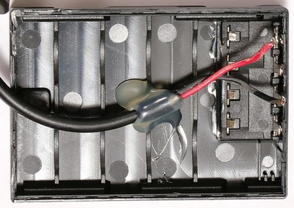

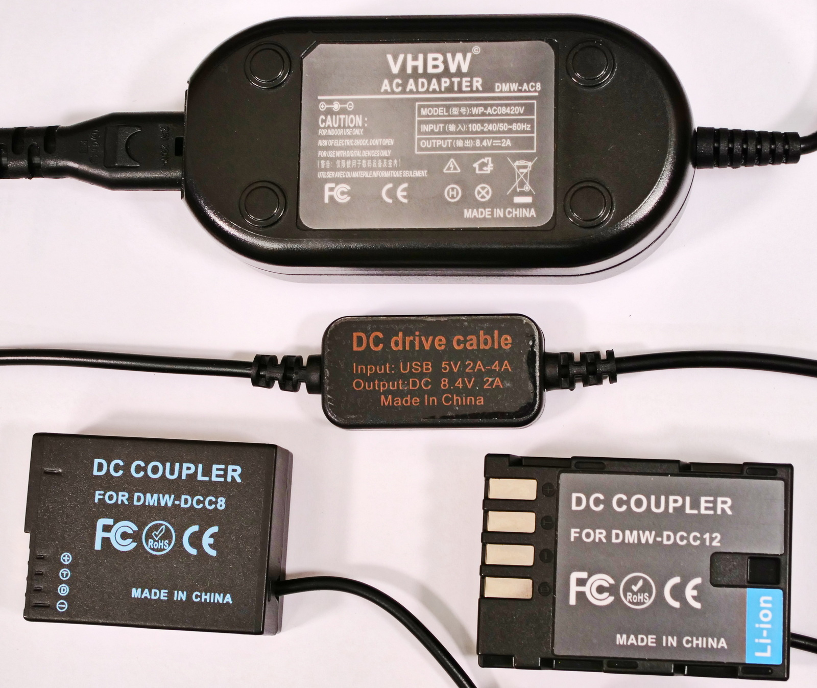

vor 26 Minuten schrieb jens_ac:
9V 3V war die mindest Anforderung in einem der Videos im Netz
9V 3A ist die Anforderung für USB PD um die Kamera voll zu betreiben und die Batterie gleichzeitig zu laden.

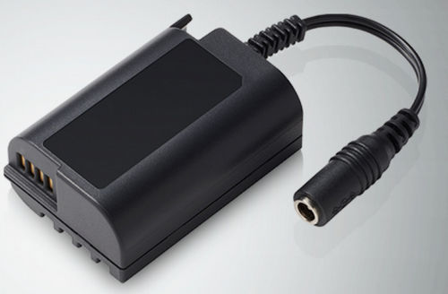

Bei Verwendung einer Dummy-Batterie ist alles anders. Was da die genauen Anforderungen sind muss man unabhängig davon betrachten. Panasonic warnt ausdrücklich vor Bastellösungen. USB ist genau definiert und gegen einiges abgesichert. Die Batterien liefern vorhersehbar Strom und an der Stelle ist die Kamera anscheinend nicht so gut abgesichert gegen falsche Spannungen und das kann zu allerhand Problemen führen. Panasonic bietet meines Wissens nach aktuell aber nur eine Dummy Batterie für den Betrieb am Netz an. Es gibt keine offizielle Lösung für externe Batterien mit Dummybatterie.
