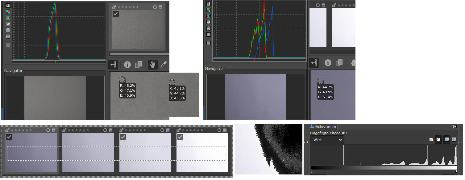

nightstalker Geschrieben 9. August 2023 Share #10 Geschrieben 9. August 2023 ein Histogramm ist eher nicht hilfreich, wenns einfach um das belichten geht, warum? Einfach weil man nicht weiss, wo die angezeigten Werte nun genau liegen ... ist der Buckel rechts, der angeschnitten ist, jetzt irgendwas wichtiges .. oder doch nur die Sonne, die ins Bild scheint? Besser ist es die Zebrafunktion zu nehmen um Überbelichtung zu verhindern Johnboy, RoDo, wasabi65 und 2 weitere haben darauf reagiert 3 2 Link zum Beitrag Auf anderen Seiten teilen More sharing options...
RoDo Geschrieben 9. August 2023 Share #11 Geschrieben 9. August 2023 Es ist immer der Kampf zwischen einen Ausfressen der Lichter und der ETTR-Philosophie, so weit wie möglich an den rechten Rand mit der Beluchtung zu gehen, um möglichst gut gezeichnete Schatten zu erhalten. Für meinen Teil habe ich die Belichtungskorrektur meistens auf -1/3 oder -2/3 stehen, um ausgefressene Lichter zu vermeiden. Das Histogramm auf dem Kameradisplay ist mir viel zu klein, um die Helligkeitsverteilung vernünftig beurteilen zu können. Softride, Rolfneck und phoenix66 haben darauf reagiert 3 Link zum Beitrag Auf anderen Seiten teilen More sharing options...

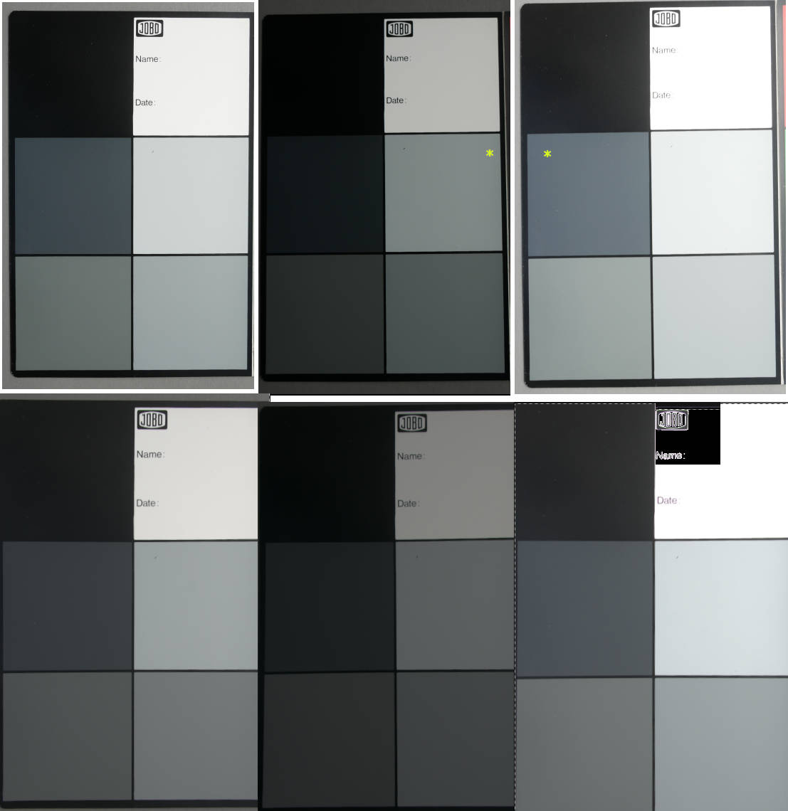

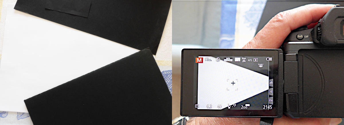

old men Geschrieben 9. August 2023 Autor Share #12 Geschrieben 9. August 2023 Danke für die Beiträge! Was ich bisher u.a. herauslese ist, dass der Fokuspunkt den so gewählten Bereich scheinbar nicht besonders wichtet (obwohl das ja meist der Bildwichtige Bereich ist), zumindest habe ich hier keine Rückmeldung dazu bekommen und hatte es bisher auch nirgends lesen können. Dem Histogram wird also auch nur wenig Beachtung geschenkt? Hatte dazu allerdings mehrmals gelesen, das Histogramm sei eindeutig besser als ein zu hell oder zu dunkel anzeigender Monitor. Aber ja, wichtig wäre schon, ein Vermeiden von zu hellen oder zu dunklen Bildbereichen. Nur wie bekomme ich dann z. B. bei einem Ganzkörperportrait den Kopf gut belichtet? Wohlgemerkt mit Augen AF und Mittenbetonter Belichtungsmessung? Link zum Beitrag Auf anderen Seiten teilen More sharing options...
RoDo Geschrieben 9. August 2023 Share #13 Geschrieben 9. August 2023 vor 6 Minuten schrieb old men: Aber ja, wichtig wäre schon, ein Vermeiden von zu hellen oder zu dunklen Bildbereichen. Nur wie bekomme ich dann z. B. bei einem Ganzkörperportrait den Kopf gut belichtet? Wohlgemerkt mit Augen AF und Mittenbetonter Belichtungsmessung? Wenn man nicht mittenbetont sondern übers ganze Bild misst, wird bei meiner Kamera meist die Belichtung so eingestellt, dass die hellen Stellen nicht überbelichtet sind. Das dürfte für deine Einzelpersonen-Aufnahmen dann passen. Link zum Beitrag Auf anderen Seiten teilen More sharing options...
