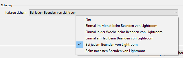

Rolfneck Geschrieben 27. März 2023 Share #9 Geschrieben 27. März 2023 Hallo @Joachim B, interessanter Ansatz! Meine Vorredner haben schon ausreichend zu den "integrierten Vorschauen" geschrieben. Zweiter Punkt sind die Backups - man braucht sie nicht unbedingt (wenn man keine Vorschauen speichert, dann so gut wie gar keine). Diese sammeln sich schnell an (1x pro Woche), und man muß diese selber ausdünnen. Wenn Du Vorschauen im Katalog speicherst, dann bieten diese die Chance, verlorengegangene Originale in reduzierter Qualität wiederherzustellen (Datenträgerfehler/crash). Leider braucht man dazu ein plugin. Lightroom zeigt diese zwar an, aber exportiert sie nicht. Ich kann nur zu einer großen NVMe-SSD raten (PCIe 4.0 ist ok, die ältere V 3.0 geht auch, je nach Modell). Die letzten importierten files werden auf einem in der Größe einstellbaren Cache auf dem Systemlaufwerk (oder anderswo, wenn Du es änderst) vorgehalten. Ein großer Cache hält viele Bilder vor, aber nicht Tausende, oder länger nicht bearbeitete/exportierte. Zudem habe ich den Verdacht, dass er die Erstbearbeitung verlangsamen kann (wegen "Doppelspeicherung"). Ich habe das bemerkt, als ich große Serien bearbeitet hatte ("automatisch synchronisieren"), und in einem zweiten Anlauf die Größe des Caches zurückgestutzt hatte. Es lohnt sich, von Zeit zu Zeit mal über die files im Katalog einen Metadatenexport durchzuführen. Hierdurch wird zu jedem raw eine xmp-Datei erzeugt, in der die Entwicklungsschritte festgehalten wurden. Geht der eigentliche Katalog kaputt, dann kann man aus diesen Infos einen neuen erstellen (oder bei mehreren Katalogen diese Infos mit hineinziehen, ohne noch mal neu ein raw anzufassen, das man anderswo schon mal entwickelt hatte). Die xmp-files sind ein guter Einstieg in andere Programme, da andere raw-Entwickler diese lesen können, und auch selber solche files erzeugen (bitte frag mich nicht zu Kompatibilität, die ist auf keinen Fall gut). Link zum Beitrag Auf anderen Seiten teilen More sharing options...

wasabi65 Geschrieben 28. März 2023 Share #12 Geschrieben 28. März 2023 vor 7 Stunden schrieb Joachim B: Für die Praxis werde ich mir natürlich differenziertere Vorgehensweisen überlegen z.B. die oben von wasabi65 genannten Konfigurations- und Aufräummöglichkeiten in einem Katalo Das ist die Defaulteinstellung in LrC. Smartpreviews, die ein Verfalldatum von etwa 30 Tagen haben. Und das Gesamtvolumen des Caches ist je nach Plattengrösse ausgewählt. LrC macht auch Katalogbackups (aber nicht der Originalbilder). Die nehmen mit der Zeit auch Speicher auf der Platte. Bei grösseren LrC Updates hat man auch die Wahl die alte Version stehen zu lassen. Joachim B hat darauf reagiert 1 Link zum Beitrag Auf anderen Seiten teilen More sharing options...
wasabi65 Geschrieben 28. März 2023 Share #13 Geschrieben 28. März 2023 (bearbeitet) vor 5 Stunden schrieb Joachim B: mit Backup und Recovery sprichst Du jetzt ein Thema an, dass ich im Zusammenhang mit Lightroom noch nicht explizit betrachtet hatte. Anscheinend habe ich mit diesem Thread ein richtig "großes Fass aufgemacht" 😉 Dazu gibt es mehrere Threads im Forum. Ich mache mir das Leben sehr einfach. Ich habe eine System/Daten SSD. Die wird von Macrium täglich inkrementell gesichert auf eine andere Platte. Davon merkt man nichts hat aber immer die Möglichkeit das ganze System oder auch nur einzelne files zurückzuholen. bearbeitet 28. März 2023 von wasabi65 Joachim B hat darauf reagiert 1 Link zum Beitrag Auf anderen Seiten teilen More sharing options...

DSLRUser Geschrieben 28. März 2023 Share #15 Geschrieben 28. März 2023 vor 10 Stunden schrieb Rolfneck: . Zweiter Punkt sind die Backups - man braucht sie nicht unbedingt (wenn man keine Vorschauen speichert, dann so gut wie gar keine). Diese sammeln sich schnell an (1x pro Woche), und man muß diese selber ausdünnen. Wenn Du Vorschauen im Katalog speicherst, dann bieten diese die Chance, verlorengegangene Originale in reduzierter Qualität wiederherzustellen (Datenträgerfehler/crash). Leider braucht man dazu ein plugin. Lightroom zeigt diese zwar an, aber exportiert sie nicht. Backup gehört eh nicht auf die gleiche Platte wie Katalog selbst. Weiter - Vorschaubilder sind nicht Bestandteil vom Katalog und damit nicht im Backup. (Außer Du spricht ein Backup was mit anderer Software und nicht direkt mit LR erstellt wird) Joachim B hat darauf reagiert 1 Link zum Beitrag Auf anderen Seiten teilen More sharing options...

Joachim B Geschrieben 28. März 2023 Autor Share #17 Geschrieben 28. März 2023 Ich merke schon, dass das Thema "Backup" der nächste Punkt sein wird, den ich genauer erforschen muss. Vielen Dank für Eure umfangreichen Tipps hierzu. Vorschauen nicht mitzusichern, klingt plausibel. Das dürfte nach meinen bisherigen Erkenntnissen den Platzbedarf im Backup drastisch reduzieren. Link zum Beitrag Auf anderen Seiten teilen More sharing options...

wasabi65 Geschrieben 28. März 2023 Share #20 Geschrieben 28. März 2023 vor 5 Stunden schrieb Joachim B: Vorschauen nicht mitzusichern, klingt plausibel. Ja. Aber…wenn du eh dein ganzes System sicherst, dan spielen diese keine Rolle mehr…und deine Bilder zu sichern, aber den Rest vom System nicht, macht wenig Sinn. Joachim B hat darauf reagiert 1 Link zum Beitrag Auf anderen Seiten teilen More sharing options...
