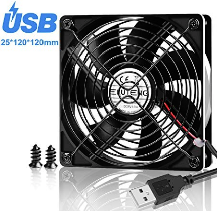

Nein, weil mich das nicht betrifft. Alle meine Akkus, auch Smartphones, kommen beim Laden in den Genuss von aktiver Luftkühlung. Deshalb mache ich mir darum keinen Kopp.
Kann mir ansonsten aber auch nicht vorstellen, dass das günstige Lader machen... wozu auch... der Kunde versteht den Sinn erstens nicht und bemerkt zweitens auch nicht die negativen Folgen...

Ja, das ist so eine Sache... Als ich bei dieser Hitzewelle laden musste, habe ich den Ladestart via Schaltuhr erstens auf sehr früh morgens gelegt... und zweitens o.g. Lüfter-Dings benutzt.
