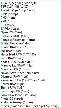

4. die verbliebenen files werden in FOCUS projects professional 3 (100€) geladen und zusammengesetzt. Gegenüber dem kostenlosen combineZP sind positive Unterschiede erkennbar wie:
-es werden sehr viele Formate direkt unterstützt, z.B. RW2 GX8:
-integrierte Bildbearbeitung
-64 bit Programm (eigentlich Pflicht, wenn viel Arbeitsspeicher benötigt wird)
-Farbtiefen bis 16 bit werden verarbeitet und ausgegeben
-direkte Ergebnisausgabe in LR6, PS
-gute Ergebnisse mit einfacher, verständlicher Bedienung
