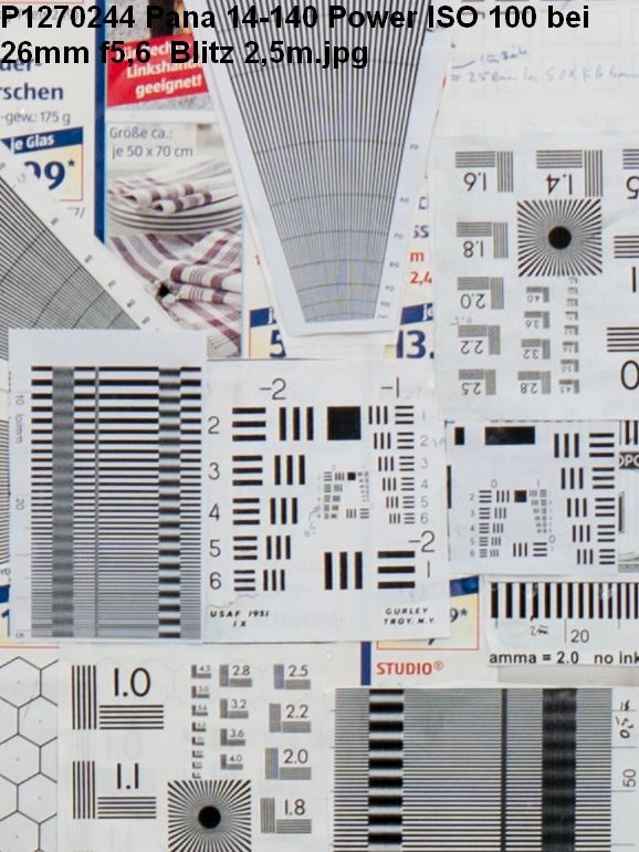

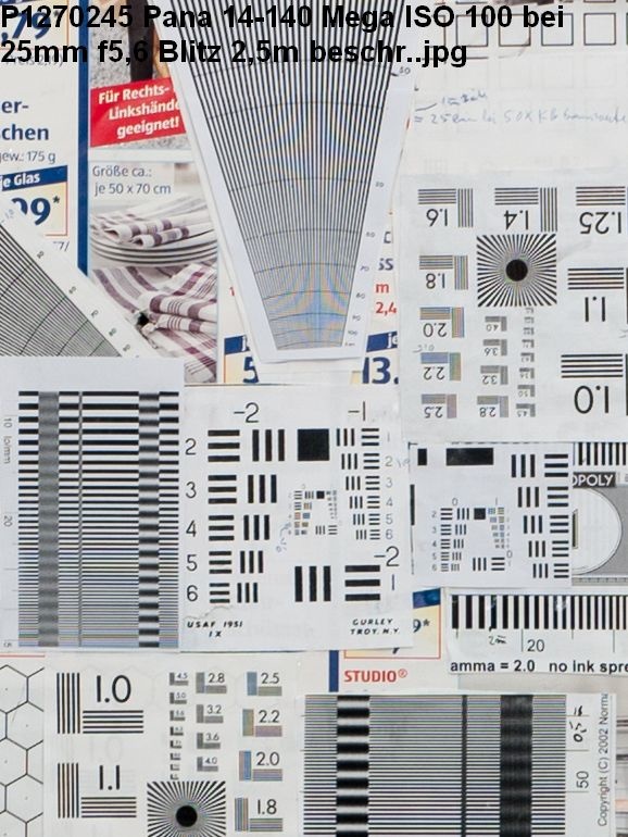

Julbe Geschrieben 18. November 2014 Autor Share #16 Geschrieben 18. November 2014 Dass ich eine Kontroverse lostrete war mir klar. Ich hatte ein 14-140mm der ersten Serie,Neupreis 790 Euro in 2009.Das entsprach in Kontrast und Schärfe nicht meinen Vorstellungen. Ein zweites späteres Modell erwarb ich zusammen mit einer GH1 im Set.Also gleich verkaufen.Der Durchschnittserlös in der Bucht ist 280 Euro brutto,also weniger als 250 Euro. Bevor ich das Objektiv verschleuderte,entschied ich es zu testen.Als Vergleich boten sich noch bezahlbare mittlere Telezooms an. Das waren das neuere 14-140mm Power OIS. Das ganz neue 35-100mm f4-5,6 (NICHT f 2,8!) Das 45-150mm f4-5,6 Das 45-175 hatte ich früher schon eimal in der Mache- es war unbefriedigend alle 4 vom Fotohändler ausgeliehen Das Oly 40-150 mm f4-5,6.Mein heiss geliebtes Objektiv mit dem ich zusammen mit dem Pana14-45mm viel auf Reisen war. Bei der ersten Serie mit Stativ war OIS immer aus-so wie es sein soll. Das Modethema "shuttershock" war mir gut bekannt und ich habe versucht diesen möglichen Effekt in einer zweiten Testserie auszuschliessen indem ich mit indirektem Blitz fotografierte.Der Effekt tritt ja vornehmlich zwischen 1/50 und 1/200 Sek auf (warum sind Aufnahmen mit OIS aus der Hand mit leichten Objektiven bei 1/20 schärfer als bei einem 1/100 Sek?) Warum hat jetzt Oly für die D1 auch ein update auf elektronischen Verschluss (1. Vorhang) Der Abstand Kamera zu Testtafel ist entsprechen der Brennweite immer 1/100 der MFT Brennweite.Dabei kann man beobachten,dass die Brennweite gemäss exif nicht absolut stimmem kann.Sonst wäre die Bildgrösse immer ganz gleich. Hallo, lieber Besucher! Als Forumsmitglied (kostet nix) würdest du hier ein Bild sehen… Einfach hier registrieren – Wir freuen uns immer über neue Mitglieder! Hallo, lieber Besucher! Als Forumsmitglied (kostet nix) würdest du hier ein Bild sehen… Einfach hier registrieren – Wir freuen uns immer über neue Mitglieder! Hallo, lieber Besucher! Als Forumsmitglied (kostet nix) würdest du hier ein Bild sehen… Einfach hier registrieren – Wir freuen uns immer über neue Mitglieder! Hallo, lieber Besucher! Als Forumsmitglied (kostet nix) würdest du hier ein Bild sehen… Einfach hier registrieren – Wir freuen uns immer über neue Mitglieder! Link zum Beitrag Auf anderen Seiten teilen More sharing options...
Nemo0815 Geschrieben 18. November 2014 Share #17 Geschrieben 18. November 2014 (bearbeitet) Das Modethema "shuttershock" war mir gut bekannt und ich habe versucht diesen möglichen Effekt in einer zweiten Testserie auszuschliessen indem ich mit indirektem Blitz fotografierte.Der Effekt tritt ja vornehmlich zwischen 1/50 und 1/200 Sek auf (warum sind Aufnahmen mit OIS aus der Hand mit leichten Objektiven bei 1/20 schärfer als bei einem 1/100 Sek?) Warum hat jetzt Oly für die D1 auch ein update auf elektronischen Verschluss (1. Vorhang) Mit dem 14-140II hatte ich durch den Verschluss "verwackelte" Bilder in einem Bereich von 1/60s bis 1/800s (mit der GX7), pauschalisieren kann man hier leider nicht. Mit oder ohne OIS, aus der Hand oder vom Stativ ist ziemlich egal. bearbeitet 18. November 2014 von Nemo0815 Link zum Beitrag Auf anderen Seiten teilen More sharing options...
