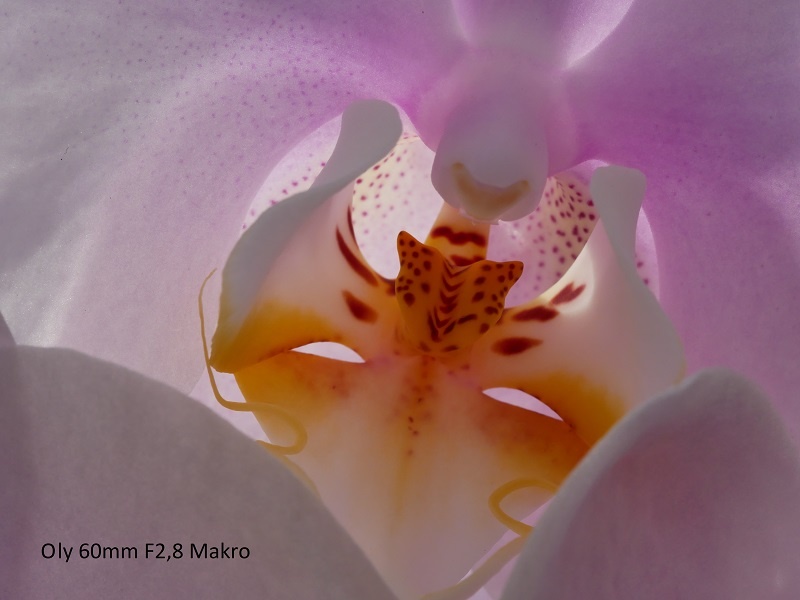

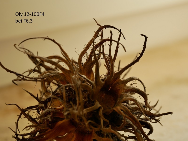

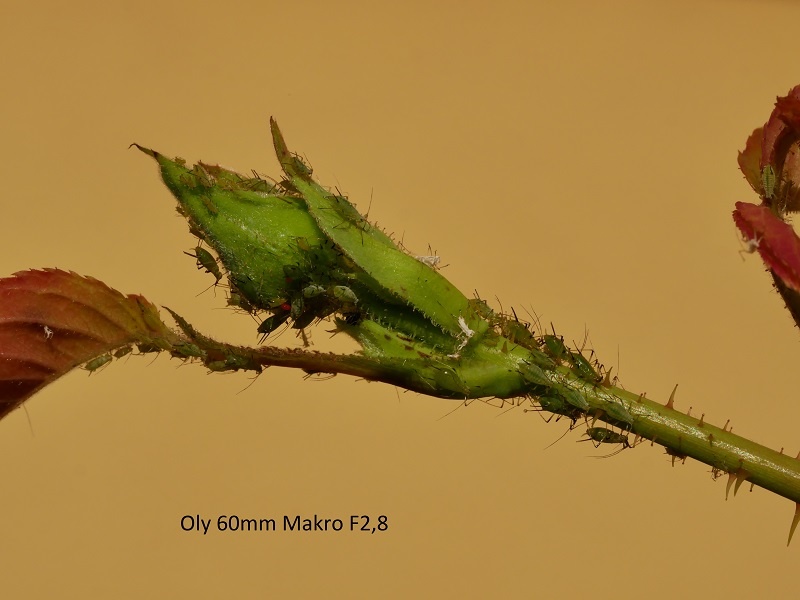

Oryx15 Geschrieben 25. Juni 2017 Share #47 Geschrieben 25. Juni 2017 Vielen Dank für die Tips und Ratschläge. inzwischen habe ich mir ein Olympus 60mm F2,8 Makro zugelegt. zuerst war ich entsetzt, wie Klein und dünn das Teil ist. Aber obwohl es wie ein Spielzeug aussieht, macht es sehr gute Bilder. Und sogar der Focus- Stacking meiner G81 funktioniert noch. Leider muss ich aufgrund des fehlenden Bildstabilisators zu geringen Verschlusszeiten oder einem Stativ greifen. Nur an Brennweite mangelt es mir. ich miss ja schon 19cm an ein Objekt ran, um es 1:1 zu bekommen insbesondere scheue Insekten sind da auf und davon. Da ein Zwischenrig bedeutet, noch näher an das Objekt zu gehen, fällt für mich diese Variante aus. Es wird wohl doch nur ein Achromat in Frage kommen - wollte ich eigentlich nicht. Nebenbei habe ich festgestellt, dass ich bei größeren Motiven - so etwa 5 cm - mit meinem Olympus 12-100 F4 genau so gut komme. Das 60mm F2,8 Makro allein wird bei mir wohl nur in einem eng begrenzen Rahmen eingesetzt. Anbei noch einige meiner Testbilder. Alle Bilder wurden nicht beschnitten oder verändert, außer eingefügte Texte. Ich denke, mit etwas Nachbearbeitung lässt sich daraus schon etwas machen. Hallo, lieber Besucher! Als Forumsmitglied (kostet nix) würdest du hier ein Bild sehen… Einfach hier registrieren – Wir freuen uns immer über neue Mitglieder! Hallo, lieber Besucher! Als Forumsmitglied (kostet nix) würdest du hier ein Bild sehen… Einfach hier registrieren – Wir freuen uns immer über neue Mitglieder! Hallo, lieber Besucher! Als Forumsmitglied (kostet nix) würdest du hier ein Bild sehen… Einfach hier registrieren – Wir freuen uns immer über neue Mitglieder! Hallo, lieber Besucher! Als Forumsmitglied (kostet nix) würdest du hier ein Bild sehen… Einfach hier registrieren – Wir freuen uns immer über neue Mitglieder! Hallo, lieber Besucher! Als Forumsmitglied (kostet nix) würdest du hier ein Bild sehen… Einfach hier registrieren – Wir freuen uns immer über neue Mitglieder! Hallo, lieber Besucher! Als Forumsmitglied (kostet nix) würdest du hier ein Bild sehen… Einfach hier registrieren – Wir freuen uns immer über neue Mitglieder! Pentel, nightstalker und kaciapucia haben darauf reagiert 3 Link zum Beitrag Auf anderen Seiten teilen More sharing options...
Lumixburschi Geschrieben 25. Juni 2017 Share #48 Geschrieben 25. Juni 2017 Da ein Zwischenrig bedeutet, noch näher an das Objekt zu gehen, fällt für mich diese Variante aus.Es wird wohl doch nur ein Achromat in Frage kommen - wollte ich eigentlich nicht. Ob Achromat oder Zwischenring, Du musst in jedem Fall näher ran - folgende Erfahrungen habe ich mit verschiedenen Telekonvertern und Achromaten und Ringen gemacht. Achromat (Nahlinse) = Motiventfernung wird verkürzt, Abbildungsmaßstab vergrößert, Blende bleibt gleich, Schärfentiefe ändert sich, Lichtmenge kann sich ändern je nach Bauart Zwischenring (ringe) = Motiventfernung wird verkürzt, Abbildungsmaßstab vergrößert, Blende bleibt gleich, Schärfentiefe ändert sich, Lichtmenge kann sich ändern je nach Bauart Telekonverter (Bajonett) = Motiventfernung/Nahgrenze ist gleich, Abbildungsmaßstab wird durch den Bildwinkel vergrößert, Blende (Schärfentiefe) ändern sich um den Konverter-Faktor (Multiplikation) Telekonverter (Frontlinse) = Motiventfernung/Nahgrenze ist gleich, Abbildungsmaßstab wird durch den Bildwinkel vergrößert, Blende bleibt gleich, Schärfentiefe ändert sich, Lichtmenge kann sich ändern je nach Bauart Wenn es um flüchtende Insekten geht kann ich nur ein gutes Objektiv mit möglichst großer Eintrittspupille und falls nötig einen guten Telekonverter dazu empfehlen, das bringt dann mehr als Experimente. Allerdings würde ich mir die Frage stellen, ob etwas mehr Aufwand bei der Fotografie bezüglich der Fluchtdistanz nicht deutlich mehr bringen würde an Bildqualität als mit Brennweiten und Konvertern zu tricksen. Was mich betrifft - allein der Mond limitiert Brennweiten ohne TK, alle anderen Tiere fotografiere ich mit dem optimalen Abstand und zum Eisvogel waren das weniger als 4 Meter und Eichhörnchen und andere Vögel mache ich unter einen Meter und bei Insekten, selbst bei Fliegen oder Libellen, schaffe ich es im Zentimeterbereich ohne, dass die flüchten. Das ist alles eine Sache der Technik SilkeMa und nightstalker haben darauf reagiert 2 Link zum Beitrag Auf anderen Seiten teilen More sharing options...
Berlin Geschrieben 26. Juni 2017 Share #49 Geschrieben 26. Juni 2017 (bearbeitet) Telekonverter (Frontlinse) = Motiventfernung/Nahgrenze ist gleich, Die Nahgrenze verlängert sich mindestens um das Quadrat des Vergrößerungsfaktor, für Makro also überflüssig. http://www.raynox.co.jp/german/digitalgm/dmc_g1/index.html bearbeitet 26. Juni 2017 von Berlin nightstalker und Lumixburschi haben darauf reagiert 2 Link zum Beitrag Auf anderen Seiten teilen More sharing options...
