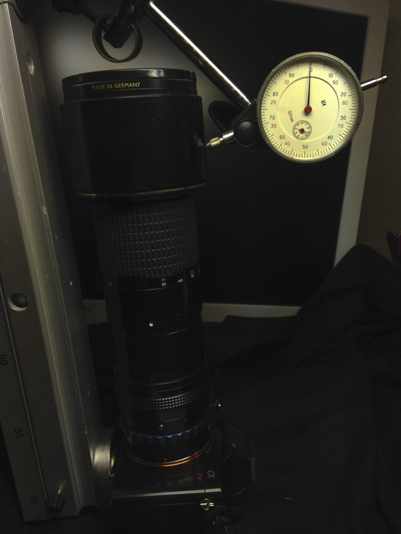

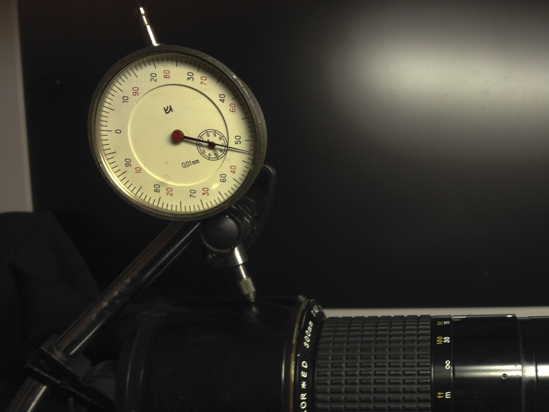

Jstr Geschrieben 18. November 2015 Share #23 Geschrieben 18. November 2015 Und jetzt zum Schluss Nikon Ais 300mm erst an der Sony mit Novoflexadapter. Hier erreichen wir fast 4 mm innere Skala beachten. Hallo, lieber Besucher! Als Forumsmitglied (kostet nix) würdest du hier ein Bild sehen… Einfach hier registrieren – Wir freuen uns immer über neue Mitglieder! Hallo, lieber Besucher! Als Forumsmitglied (kostet nix) würdest du hier ein Bild sehen… Einfach hier registrieren – Wir freuen uns immer über neue Mitglieder! nightstalker, pizzastein, Atur und 1 weiterer haben darauf reagiert 4 Link zum Beitrag Auf anderen Seiten teilen More sharing options...

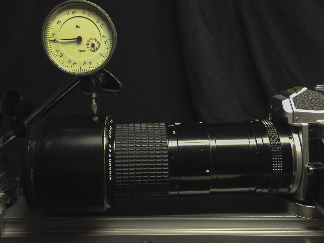

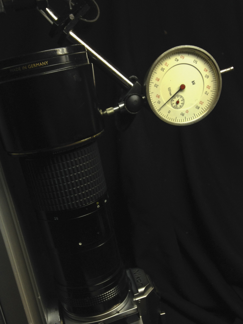

Jstr Geschrieben 18. November 2015 Share #24 Geschrieben 18. November 2015 Und zum Vergleich Nikon FM an 300mm Ais. Hier haben wir einen knappen halben mm. Hallo, lieber Besucher! Als Forumsmitglied (kostet nix) würdest du hier ein Bild sehen… Einfach hier registrieren – Wir freuen uns immer über neue Mitglieder! Hallo, lieber Besucher! Als Forumsmitglied (kostet nix) würdest du hier ein Bild sehen… Einfach hier registrieren – Wir freuen uns immer über neue Mitglieder! pictor hat darauf reagiert 1 Link zum Beitrag Auf anderen Seiten teilen More sharing options...
Jannik Peters Geschrieben 18. November 2015 Share #25 Geschrieben 18. November 2015 (bearbeitet) Ich würde wohl versuchen, den Winkel aus der Höhe der Abweichung und der Länge vom Bajonett zum Messpunkt zu berechnen, um ein einheitliches und vergleichbares Maß für alle Objektive zu haben. Gegebenenfalls sollten wir die Messung + Diskussion nachher auslagern, um den Thread so kompakt und übersichtlich zu behalten wie bisher. Deine Ergebnisse könntest du ja mit Beispielbild am Ende hier zusammenfassen. bearbeitet 18. November 2015 von Yonnix leicanik hat darauf reagiert 1 Link zum Beitrag Auf anderen Seiten teilen More sharing options...
