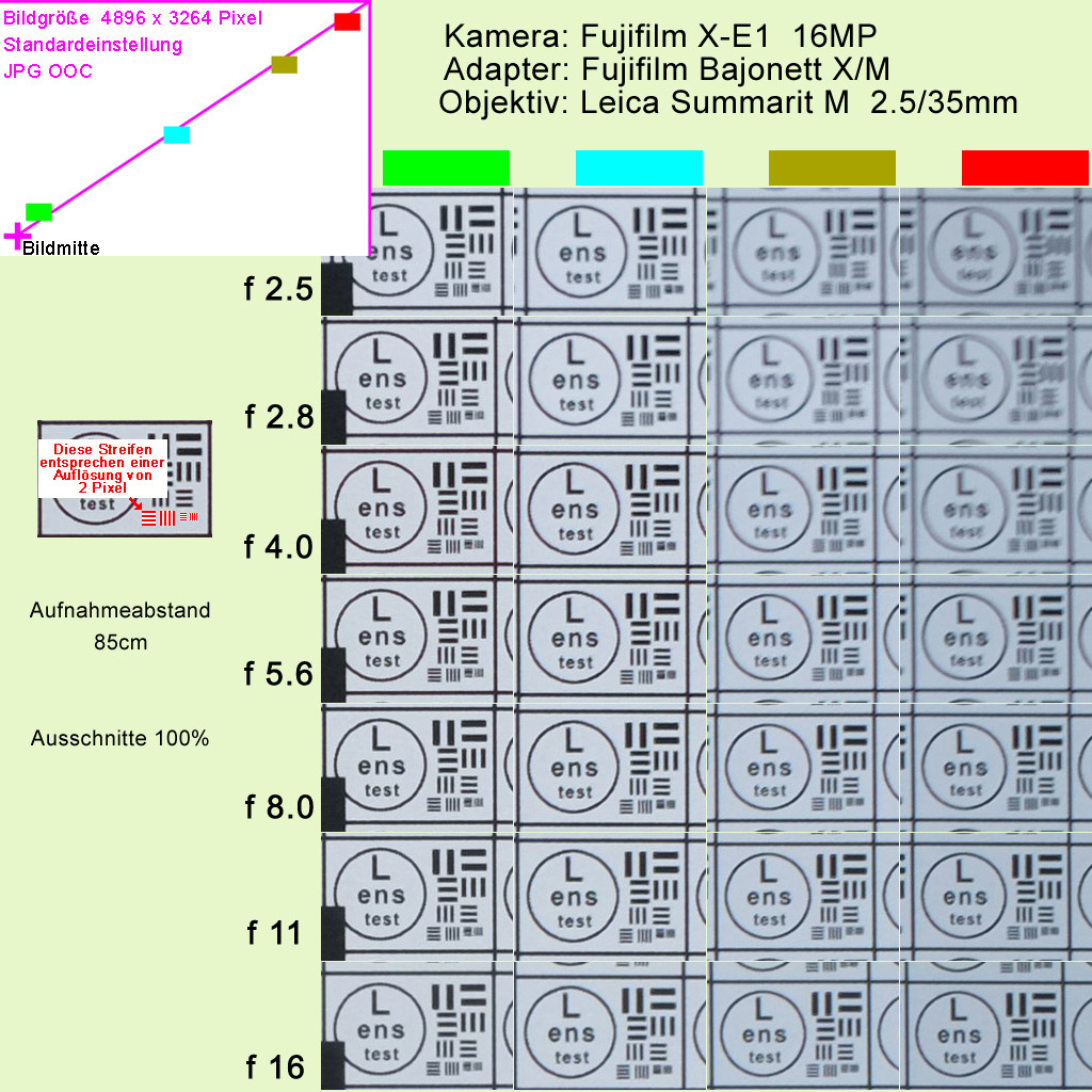

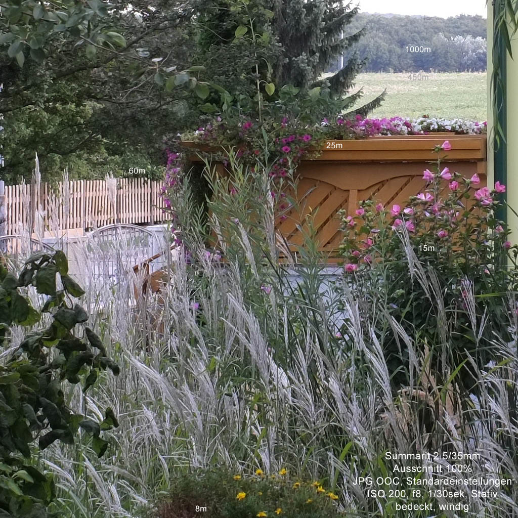

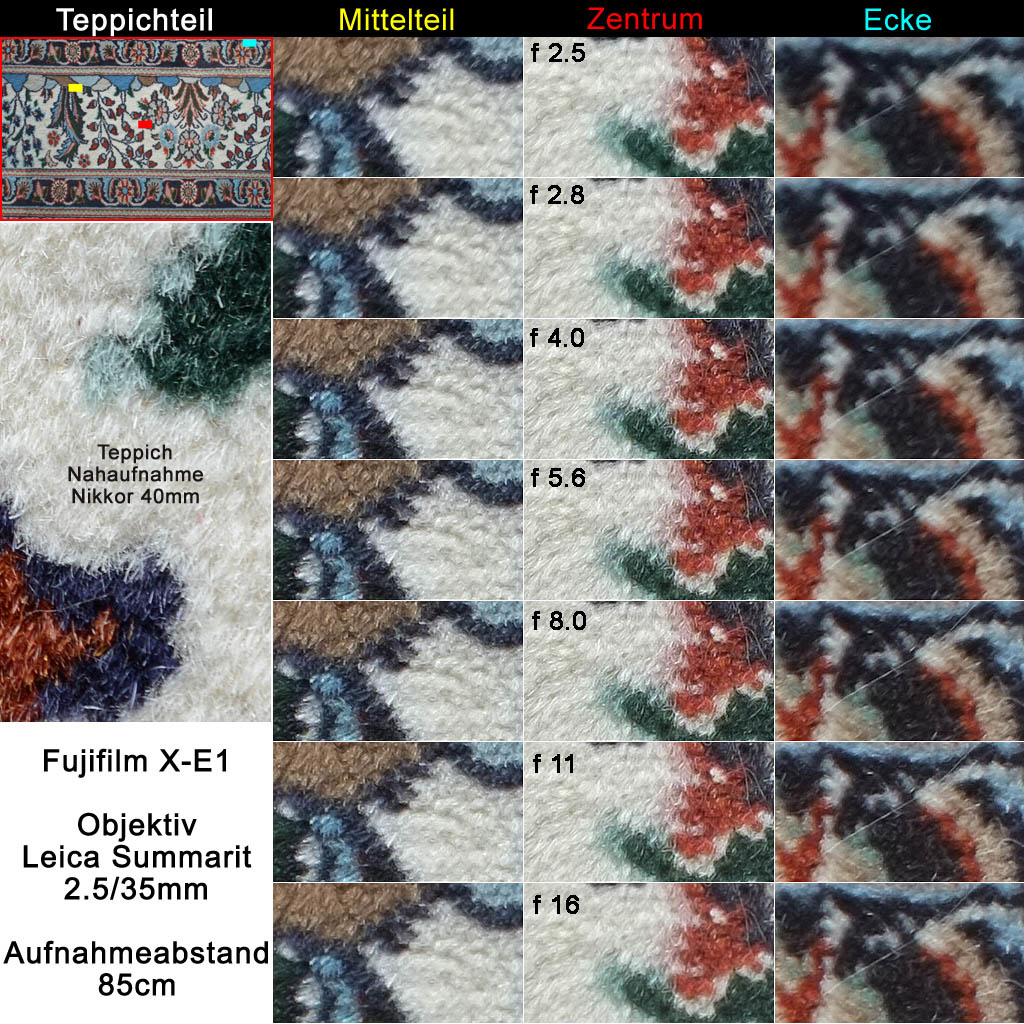

Hat schon wer Erfahrungen zum Leica Summarit 2.5/35mm. Das wurde ja anscheinend für Digitalkameras gefertigt.
The Leica 35 Summarit Lens Review | STEVE HUFF PHOTOS
