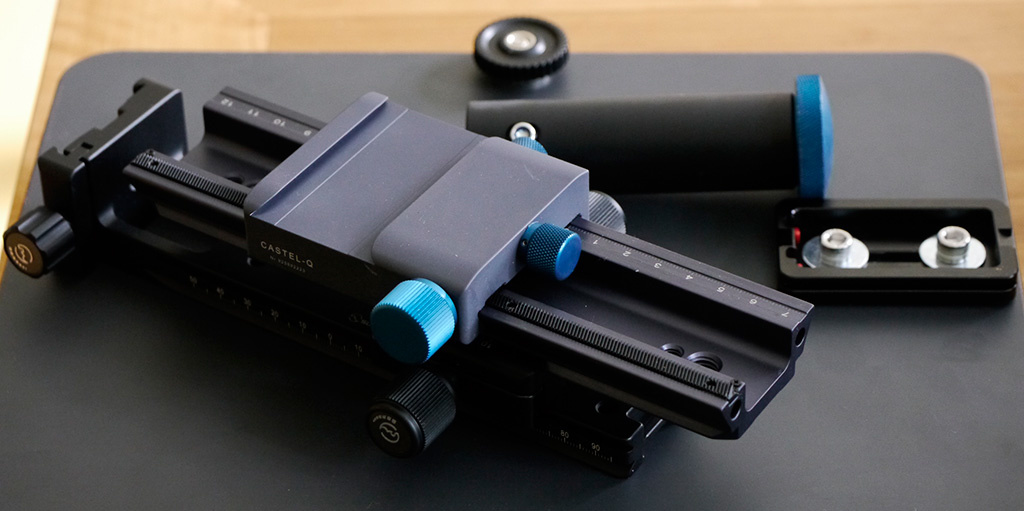

Ich zeige Dir das mal auf dem Foto:
Meine Erfahrung ist, dass die Scharfstellung mit dem Castel Q und dem Feinjustage-Griff besser funktioniert als über die Scharfstellung am Objektiv.
Das Umgreifen am Objektiv ist recht umständlich, wenn es in einem Makrostand verwendet wird.

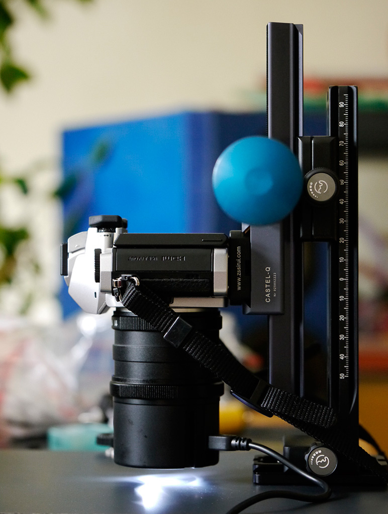

Fragen zum CastelQ:
Der hat ja eine Schraube für den Vortrieb (VS) und eine Feststellschraube (FS).
Muss ich bei diesem vertikalen Setup für den Vortrieb jedesmal die FS lösen und wieder anziehen?
Oder ist die Reibung des Schlittens so gross, dass die Kamera bei offener FS nicht einfach nach unten sinkt?
Oder kann ich die FS wie die Friktion an einem Kugelkopf nutzen? (leicht anziehen und dann den Vortrieb bedienen?
Wie fein lässt sich mit der VS arbeiten (reproduzierbare Auflösung in etwa)?
Wie funktioniert das in der Praxis?
-Didix
Die Feststellschraube sollte immer wieder festgezogen werden. Die Friktion des Schlittens ist zwar recht groß, aber beim Nanoha geht es um Milimeterbruchteile.
Der Vortrieb sollte mit dem Feineinstellgriff ausgestattet werden, dadurch ist die Scharfeinstellung sehr genau.
So habe ich es ja auch bei der Abbildung geschrieben.
ca. 15mm, könnten auch 15,5mm sein

Oooops, das ist aber recht viel für Makros, welche sich in der Grössenordnung von 1:1 oder stärker bewegen ...
Nein, das Nanoha liefert ja Abbildungsmaßstäbe von ca. 4:1 bis 5:1 und mit dem Feineinstellgriff ist der Verstellweg präzise einstellbar.
Ich hätte die Kombination sonst nicht empfohlen .....
Für Fokus-Stacking benötigt es einen anderen Aufbau, für alles andere ist diese Kombination sehr geeignet.
