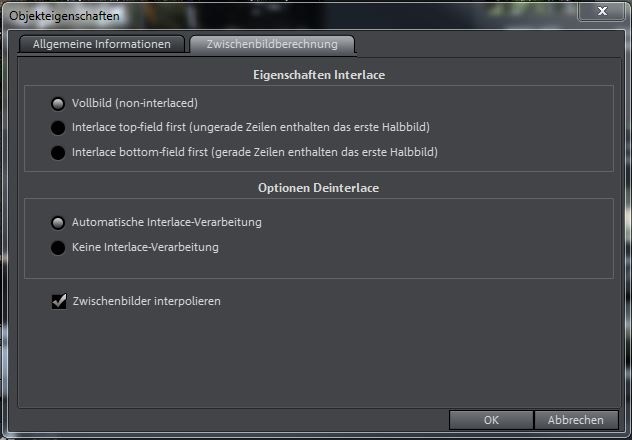

Specializer Geschrieben 7. April 2013 Share #142 Geschrieben 7. April 2013 (bearbeitet) Die Frage möchte ich gerne um + G3 (ungehackt) ergänzen. Nach dem, was ich bisher verstanden habe, würde ich AVCHD 1920 * 1080 an der G3 einstellen und in Magix in der Projekteinstellung 25p. Ist diese Vermutung richtig? Ja, an der Kamera ein 25p Modus einstellen und im Schnittprogramm dann natürlich auch 25p. Das Problem ist, dass das 25p Video aus der G3 und GH2 in 50i verpackt ist. Mann muss also zusätzlich dem Programm noch sagen, das es sich in Wirklichkeit um progressives Material handelt, das geht irgendwo in den Einstellungen/Optionen am Clip selbst. Magix Video Deluxe ist leider sehr Konsumermässig aufgebaut, ich nutze es selbst auch nicht, hatte es mir nur wegen dem Smart-Rendering mal angeschaut. Das Rohmaterial aus meiner G3 wurde anstandslos angenommen und ich konnte auf meinem Notebook nahezu Ruckelfrei und schnell damit arbeiten, ein Umkonvertieren in ein schnittfreundlicheres (Intraframe-) Format würde sich da nicht lohnen. Auch konnte ich, bei entsprechender Einstellung (Transportsream), Smart-Rendering mit dem Video aus der G3 durchführen. Ein Video ist so in wenigen Minuten (oder gar Sekunden) exportiert. Das Ergebnis ist leider unbrauchbar, denn Video Deluxe hält das Material, trotz richtiger Einstellung, für interlaced, sodass es an den smart-gerenderten Schnittpunkten Kamm- oder Blockartefakte gibt, leider. Ich habe es mit mehreren Versuchen jedenfalls nicht hin bekommen. Rendert man das Video jedoch komplett, ist alles in Ordnung (bei richtiger Einstellung, alles progressiv). Der verwendete MPEG4 Encoder in Video Deluxe ist von MainConcept und gehört zum Besten was am Markt verfügbar ist. Die Ergebnisse der Standardeinstellungen waren jedoch imho recht durchschnittlich, hier ist Tuning gefragt, womit jedoch die meisten schnell überfordert sein dürften. Allerdings kann man die Profile einstellen, die meisten neueren Mediaplayer, TVs, Tablets usw. schaffen heute meist High Profile Level 4.1 in FullHD. Das muss man am Ende aber probieren. Eine Möglichkeit wäre das bearbeitete Video in sehr hoher Qualität zu exportieren (z.B. hohe Datenrate) und es dann mit Handbrake in das Zielformat zu bringen. Wenn man ein wenig im Netz sucht, findet man für Handbrake evtl. schon eine Voreinstellung für das Ziel. Für die G3 würde ich aber dringend den Hack empfehlen, aufgrund der geringen Datenrate neigt sie schnell zu Artefakten, obwohl die Video-Qualität ansonsten sehr gut ist. Mit der Bildrate ist das so eine Sache...Es gibt vermutlich ebensoviele Meinungen und vermeintlich gute Gründe für wie gegen 24p. Da es aber seit Jahrzehnten als Standard akzeptiert wird, kann es nicht völlig daneben sein. Ich habe im Studium jede Menge Tests gemacht und habe mich wg. der gestalterischen Freiheit für 25p für meine Arbeit entschieden. Allein die doppelt so lange mögliche Belichtungszeit ist es mir wert. Zum einen 1 Blende Gewinn bei Dunkelheit, zum anderen mögliche Bewegungsunschärfen, die ich sehr gerne provoziere... Das stimmt, zumal das 24p Ruckeln jeder anders empfindet. Zu bedenken ist bei höheren Frameraten auch der sog. Soap-Opera-Effekt, der auch nicht jedermanns Sache ist. Soap-Opera-Effekt Siehe auch die aktuellen Diskussionen zu den neuen HFR Kinofilmen. Wobei ich denke, das man eine Digitale Kamera auch bei 50p mit 1/50s Belichtung betreiben kann, sodass man ja praktisch die gleiche Bewegungsunschärfe wie 25p hat. Ich habe leider (noch) keine Kamera, mit der ich das mal testen könnte. Ich kenne jedoch Kameramänner, die eine Interlace Kamera bei Dokumentationen gegenüber 25p bevorzugen, wegen der besseren Bewegungsauflösung. bearbeitet 7. April 2013 von Specializer Link zum Beitrag Auf anderen Seiten teilen More sharing options...

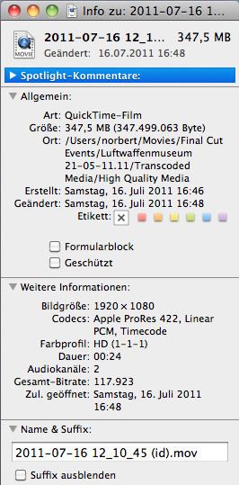

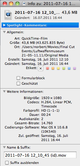

NupMotionPictures Geschrieben 7. April 2013 Autor Share #144 Geschrieben 7. April 2013 Ja, an der Kamera ein 25p Modus einstellen und im Schnittprogramm dann natürlich auch 25p. Das Problem ist, dass das 25p Video aus der G3 und GH2 in 50i verpackt ist. Mann muss also zusätzlich dem Programm noch sagen, das es sich in Wirklichkeit um progressives Material handelt, das geht irgendwo in den Einstellungen/Optionen am Clip selbst... Tja, aber wo? Wenn ich in den Ordner "Final Cut Events" schaue, finde ich im Ordner mit dem entsprechenden Ereignis diese Struktur: Hallo, lieber Besucher! Als Forumsmitglied (kostet nix) würdest du hier ein Bild sehen… Einfach hier registrieren – Wir freuen uns immer über neue Mitglieder! Die Original Dateien (H.264) sind im Unterordner "Original Media" vorhanden: Hallo, lieber Besucher! Als Forumsmitglied (kostet nix) würdest du hier ein Bild sehen… Einfach hier registrieren – Wir freuen uns immer über neue Mitglieder! Und im Unterordner "High Quality Media" finden sich die transcodierten Medien (Apple ProRes 422): Hallo, lieber Besucher! Als Forumsmitglied (kostet nix) würdest du hier ein Bild sehen… Einfach hier registrieren – Wir freuen uns immer über neue Mitglieder! Was ich nirgendwo finde, ist ein Hinweis auf 25p, oder 50i und auch keine Option, die ich einstellen könnte. Gruß Norbert Link zum Beitrag Auf anderen Seiten teilen More sharing options...
kavenzmann Geschrieben 7. April 2013 Share #145 Geschrieben 7. April 2013 Das sollte unter Clipeigenschaften in FinalCut zu finden sein. Bei mir FinalCut7 ist es noch so. Evtl. heisst es bei Dir Ereigniseigenschaften? Hab leider keine Ahnung von X... Link zum Beitrag Auf anderen Seiten teilen More sharing options...

Specializer Geschrieben 7. April 2013 Share #148 Geschrieben 7. April 2013 (bearbeitet) Musix Video deluxe 2013 kann Interlacing File richtig erkennen da gibt es auch ein Häckchen dafür... Da habe ich auch eine Weile gesucht. Habe mir gerade die Demoversion herunter geladen und es mir nochmal angesehen. In der Timeline Rechtsklick auf Clip "Objekteigenschaften" (oder STRG+E) dort dann unter "Zwischenbildberechnung" auf Vollbild stellen bzw. unter Deinterlace "Keine Interlace-Verarbeitung" bewirkt vermutlich das Gleiche. Zum Export habe ich gewählt: Datei > Film Exportieren > Video als MPEG-4, Voreinstellungen: "HDTV 1920x1080 H264 25 FPS". Dann auf "Erweitert...", "Erweiterte Videoeinstellungen". Dort dann: Performance: 15 (best) Frame type: progressive Rate control > Mode: Constant quantizer Frame QPs: 22-23-25 Damit war die Qualität schon etwas besser als die Standardeistellung, aber immer noch etwas von der Kamera entfernt. bearbeitet 7. April 2013 von Specializer Link zum Beitrag Auf anderen Seiten teilen More sharing options...
