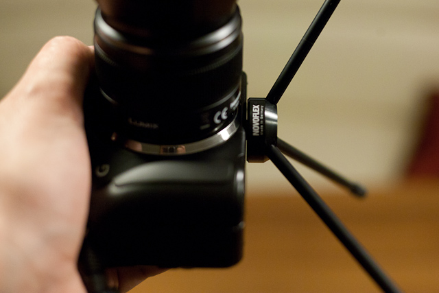

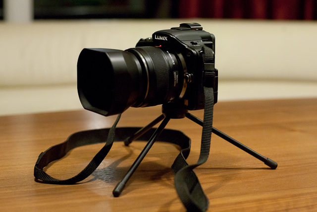

Das kleine Stativ von Novoflex ist eigentlich ein sehr nützliches Utensil.

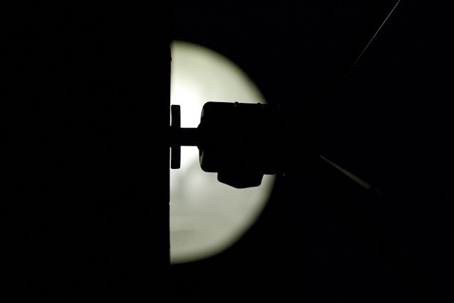

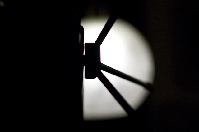

Allerdings ist es etwas inkompatibel zur G3. Das Stativgewinde an der G3 ist kürzer als die Schraube am Micropod lang ist. Dadurch bleibt ein kleiner Spalt zwischen Kamera und Stativ.
Wenn man die Kombination gegen das Licht hält sieht man ihn deutlicher.

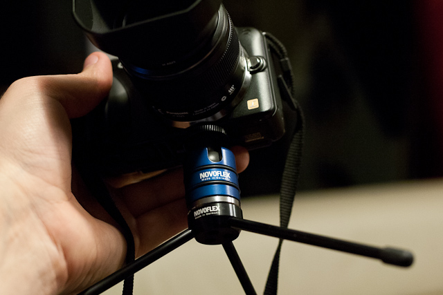

Und nachdem ich nun auch noch den kleinen Kugelkopf bestellt habe:
http://public.ceving.de/2012020701/IMG_8640.jpg
Musste ich leider feststellen, dass der das gleiche Problem hat:
http://public.ceving.de/2012020701/IMG_8641.jpg
In weiser Voraussicht habe ich noch Q=MOUNT Mini und noch die QPL-Slim 25 bestellt. Damit bekommt man, was die Schrauben angeht, einen sicheren Halt.
Leider hab ich es aber nicht geschafft die kleine Wechselplatte hinreichend fest zu ziehen, damit sie sich nicht direkt abdreht, wenn man die Kamera auf einen Kugelkopf mit Friktion setzt. Das Problem ist, dass die Slim 25 keinen Anschlag besitzt, der ein Verdrehen verhindert.
So richtig glücklich bin ich mit dem ganzen Novoflex-Kram nicht. Irgendwie hatte ich mir von der Firma mehr versprochen. Die Slim geht daher auf jeden Fall wieder zurück, da unbrauchbar. Mal sehen ob die PZ-130 von Kirk besser hält.
Die Q=MOUNT Mini werde ich wohl behalten, weil sie schön klein ist und soweit ich sehen kann kompatibel zu anderen Platten. Das kann man von den Benro-Platten nicht sagen. Beim Test der beiden Kugelköpfe N0 und N00 konnte ich die Slim 25 bequem durch die festgezogene Wechselplatte schieben:
