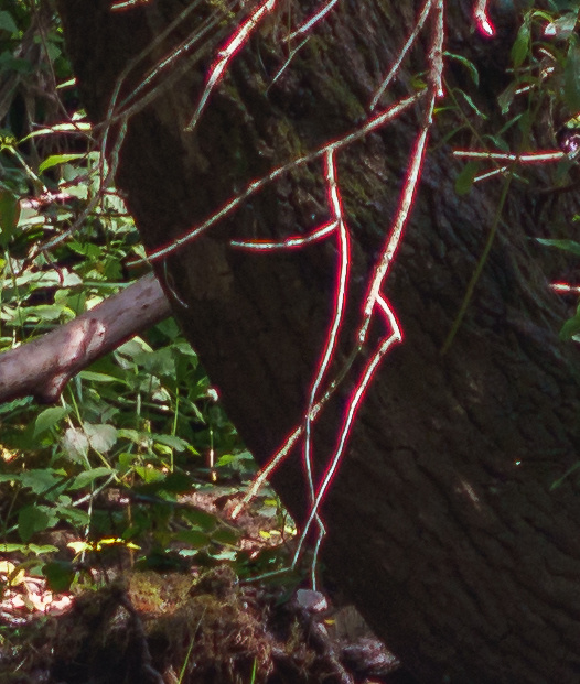

Hallo, ich hab mir gerade ein Nikkor 2,8/28 AI-S aus der Bucht gefischt.
An meiner Nex 5N ist es ein "Normal"-Objektiv mit etwas mehr Bildwinkel, so wie ich's mag. Es hat 20 cm Nahgrenze und CRC-Technik (Nikon-Bezeichnung für floating elements) und soll eines der schärfsten Objektive sein, die Nikon je gebaut hat.
Anbei mal ein erstes "Testbild" von heute, direkt in die Sonne fotografiert. Es sind zwar Tonwertabrisse zu sehen, ich hab den Himmel um die Sonne auch etwas abgedunkelt, aber bisher hätte ich das selbst mit Leica-M-Gläsern (28er Elmarit asph. oder 35er Summicron asph.) so nicht hinbekommen.
Mit den ersten Ergebnissen bin ich jedenfalls sehr zufrieden, zumal der Preis für das 28er Nikkor auch gestimmt hat.

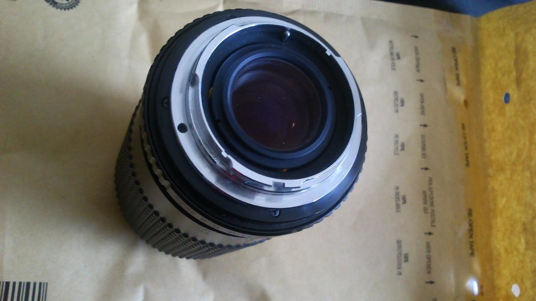

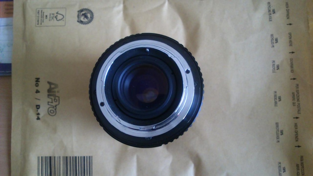

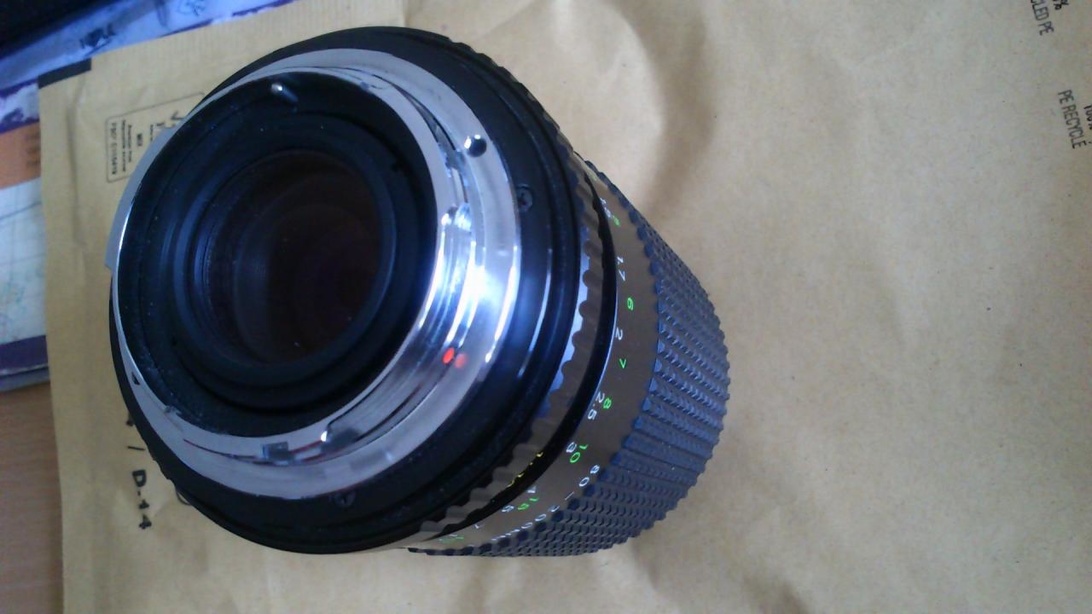

Kann ich dafür die ganz normalen Minolta MD Adapter benutzen, die man überall findet? oder brauch ich da einen speziellen für MC?
Steht MC nicht immer für Multi-Coating?
MC steht in dem Falle (Minolta MC) nicht für Multi-Coating sondern für "Meter Coupling" guxDuhier:
Adapter für MC und MD geht für Minolta SR-Bajonett und ist derselbe Adapter.
