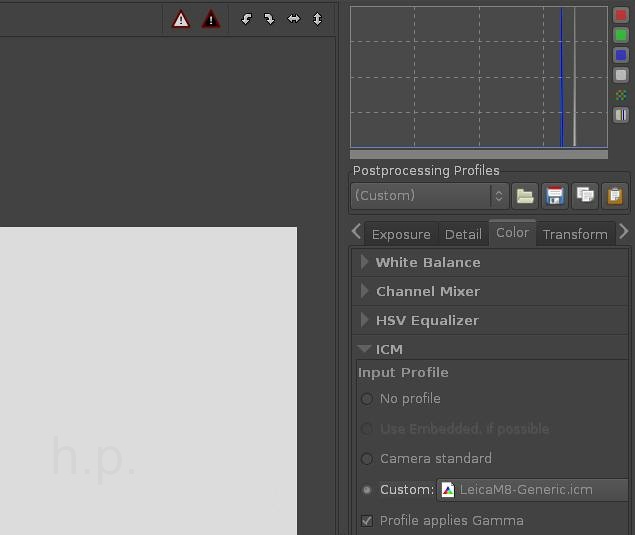

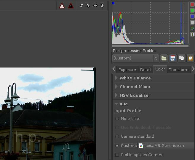

Wenn ich das Häkchen setze, wird das Bild nur schwarz, ohne Häkchen ist es halt viel zu dunkel. Die passenden Wert wären Gamma 0.45 und Linearity 0.irgendwas. ;)

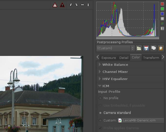

Hi Thorsten,
erstmal vielen Dank für dein Engagement. Aber entweder bin ich zu blöde oder mit dem GH1-"Profil" stimmt was nicht. Siehe die angehängten Bilder.
Bild 1 = neutral ohne irgendwelche Änderungen
Bild 2 = Dein GH1-Profil

bin gerade auf dem Sprung .. hast du das Bild vorher im Bearbeitungsprofil 'neutral' geladen? Evtl. erzeugt ein anderes Bearbeitungsprofil schon Veränderungen in Belichtung und Tonwertkruven, um das DCRaw interne Kameraprofil an die Wirklichkeit anzupassen (denn das wird leider gerne gemacht, ist aber nur quick & dirty). Ich werde das heute nachmittag nochmal checken, sieht aber gar nicht gut aus. Melde mich ..

ein Kamera-Sensor nimmt niemals die "echten" Farbwerte auf, das ist technisch bedingt. Man braucht also ein Farbprofil (in welcher Form auch immer, irgendwo ist eines eingebaut), um überhaupt ansehnliche Farbe zu bekommen.
Wenn du nun ein JPEG Bild vorliegen hast, das selber schon ansehnlich ist, dann hat das schon eine "Profilbehandlung" hinter sich; jagst du dasselbe nochmal durch dieses Farbprofil der Kamera (in RawTherapee), dann wird es zum zweiten Mal "verbogen" und muss falsch aussehen. RawTherapee bietet im Gegensatz zu den meisten anderen Programmen eine solche Behandlung an, es wäre beispieslweise denkbar, daß man ein Korrekturprofil für "alte" Bilder nutzt, die nicht mehr als RAW vorliegen ..
Also bitte "meine" Profile NUR auf RAW anwenden!
Gruß Thorsten
du könntest versuchen eine "Nightly (Development) Release" von RawTerapee zu verwenden, dort sollte die Eingabe dieser Werte möglich sein ( dafür ist aber mit anderen Problemen zu rechnen )
