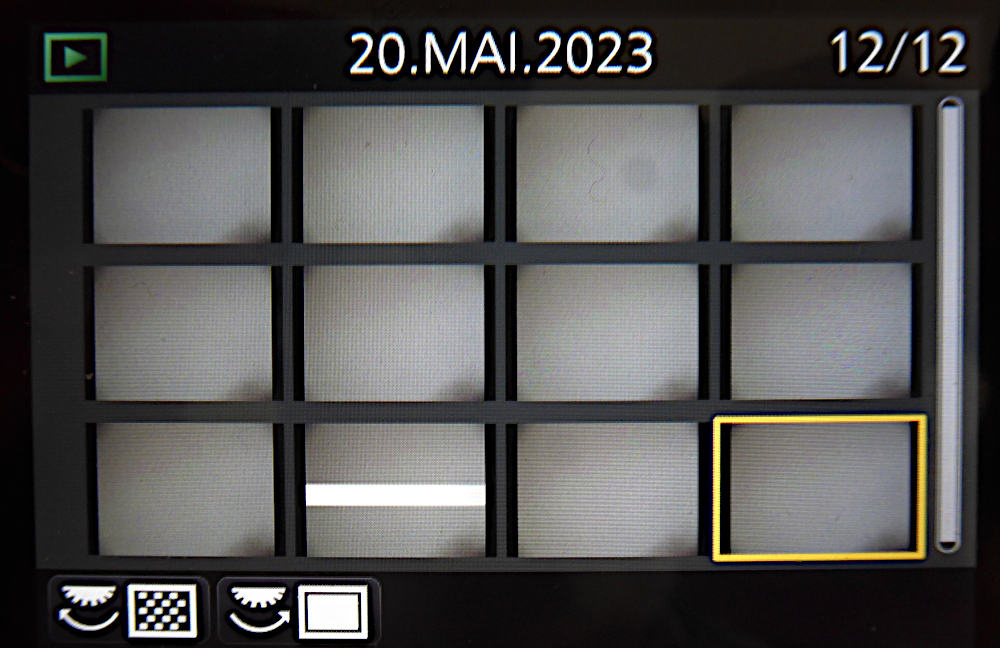

flyingrooster Geschrieben 20. Mai 2023 Share #9 Geschrieben 20. Mai 2023 (bearbeitet) vor einer Stunde schrieb RoDo: Die Streifen könnten durch ein zufälliges Auslösen eines Blitzes einer anderen Kamera GENAU zum Zeitpunkt der Aufnahme sein. Deshalb nur auf zwei Bildern des ganzen Geschehens. Ich schließe mich dieser Erklärung an. Einerseits, weil unter denselben Bedingungen (und vermutlich denselben Einstellungen) nur zwei Fotos betroffen sind. Andererseits, da bei den helleren Streifen die Lichtsituation vom Rest der jeweiligen Bilder abweicht. Bspw. sind bei Bild 1 die beleuchteten Falten des rechten Sakkos deutlich heller als sie ansonsten alleine durch die Aufhellung wären und sie verlaufen auch anderswo nicht deckungsgleich zu den restlichen helleren Stellen. Besonders auffällig ist der sehr helle kleine Bereich im überbelichteten Streifen an der Tür hinter der Braut bei Bild 1. Ohne zu diesem Zeitpunkt aktive weitere Lichtquelle könnte diese Stelle nicht soviel heller als die dunklere unmittelbare Umgebung des hellen Streifens sein (welche wohl im Schatten einer angeblitzten Person liegt) und auch nicht so hart lokal abgeschnitten werden, ohne dass selbiges 1 cm darüber genauso passierte. Bei Bild 2 ist zudem auffällig, dass der mittlere/rechte obere Bildbereich deutlich mehr aufgehellt wurde als der linke obere Bereich. Auch dies ist nicht durch eine globale Überbelichtung erklärbar, jedoch durch die Ausrichtung eines Blitzlichts. Etc. Auch ich würde daher sagen – einfach Pech gehabt. bearbeitet 20. Mai 2023 von flyingrooster wasabi65 und ipruetting haben darauf reagiert 2 Link zum Beitrag Auf anderen Seiten teilen More sharing options...
RoDo Geschrieben 20. Mai 2023 Share #10 Geschrieben 20. Mai 2023 (bearbeitet) Versuch macht klug: Kamera (G81) aufs Stativ geschraubt, E-Shutter aktiviert und auf Dauerfeuer gestellt. Dann mit einem Blitz im Automatik-Modus und Handauslösung reingeschossen. Die Blitzdauer dürfte weit unter 1/1000 liegen: Hallo, lieber Besucher! Als Forumsmitglied (kostet nix) würdest du hier ein Bild sehen… Einfach hier registrieren – Wir freuen uns immer über neue Mitglieder! Display abfotografiert und auf einem der grauen Bilder ist der Streifen vorhanden. bearbeitet 20. Mai 2023 von RoDo wasabi65, xbeam, Kleinkram und 4 weitere haben darauf reagiert 6 1 Link zum Beitrag Auf anderen Seiten teilen More sharing options...

ipruetting Geschrieben 20. Mai 2023 Autor Share #12 Geschrieben 20. Mai 2023 vor 5 Stunden schrieb RoDo: Versuch macht klug: Kamera (G81) aufs Stativ geschraubt, E-Shutter aktiviert und auf Dauerfeuer gestellt. Dann mit einem Blitz im Automatik-Modus und Handauslösung reingeschossen. Die Blitzdauer dürfte weit unter 1/1000 liegen: Hallo, lieber Besucher! Als Forumsmitglied (kostet nix) würdest du hier ein Bild sehen… Einfach hier registrieren – Wir freuen uns immer über neue Mitglieder! Display abfotografiert und auf einem der grauen Bilder ist der Streifen vorhanden. Absolut verrückt! Danke für das ausprobieren und für die Mühe!! Link zum Beitrag Auf anderen Seiten teilen More sharing options...
ipruetting Geschrieben 20. Mai 2023 Autor Share #13 Geschrieben 20. Mai 2023 Tausend Dank für euch alle für die Hilfe!! Das hat mich absolut beruhigt und bin begeistert von der Community! Vielen Dank und habt alle ein schönes Wochenende. Link zum Beitrag Auf anderen Seiten teilen More sharing options...
RoDo Geschrieben 20. Mai 2023 Share #14 Geschrieben 20. Mai 2023 Und was mir gerade noch eingefallen ist: wir wissen jetzt, warum im Manual steht, dass E-Shutter und Blitz nicht zusammen passen. Link zum Beitrag Auf anderen Seiten teilen More sharing options...
