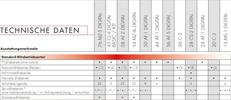

oknips Geschrieben 29. Januar 2012 Share #55 Geschrieben 29. Januar 2012 Mmh, lt. Metz Katalog haben der 58 AF-2 DIGITAL und 50 AF-1 DIGITAL Servo mit/ohne Meßblitzunterdrückung. Zudem unterstützen diese (neben dem 44 AF-1 DIGITAL) auch das RC Protokoll von Oly (was aber an der G3 definitiv nicht unterstützt wird lt. den Menüs). Schaut man sich die Metz Matrix an (S. 42 ff.), ist der 58er echt eine Alternative zum FL36R, der wirklich lahm bei Wiederaufladen ist - auch mit den eneloops 2000mA (evtl. bringen ja die 2800er mehr ...?) Lt. Handbuch kann mein FL36R jedoch nicht den Vorblitz unterdrücken, was mich verwundert. Der Blitz hat als Slave auf meinen Bildern korrekt ausgelöst. Link zum Beitrag Auf anderen Seiten teilen More sharing options...

oknips Geschrieben 29. Januar 2012 Share #57 Geschrieben 29. Januar 2012 Werbung (verschwindet nach Registrierung) Bitte schreib doch mal genau wo das steht - würde mich auch interessieren.Danke Besagter Link auf S. 42 schnell zusammen geschnippelt: Hallo, lieber Besucher! Als Forumsmitglied (kostet nix) würdest du hier ein Bild sehen… Einfach hier registrieren – Wir freuen uns immer über neue Mitglieder! Link zum Beitrag Auf anderen Seiten teilen More sharing options...

oknips Geschrieben 29. Januar 2012 Share #60 Geschrieben 29. Januar 2012 ui schick, also mein Metz 58AF1 mit aktuellstem Update kann keine Vorblitzunterdrückung.Also dann acht geben beim kauf das man nicht den 1er erwischt Das Oly Slavesystem wird hingegen seit dem aktuellem Update mit unterstützt. (da G3, noch nicht getestet) ja, scheint wohl Modellpflege zu sein. Je mehr ich mich mit den Blitzen beschäftige muss ich zugeben, dass mir der SCA Blitz 76 MZ-5 DIGITAL immer mehr gefällt - vor allem wegen dem Griff; der 58er dürfte extrem Kopflastig werden. Als Slave jedoch nicht unbedingt universell stand-alone betreibbar. Hat den jemand? Wie sehen die Größenrelationen aus? Link zum Beitrag Auf anderen Seiten teilen More sharing options...
Agfa Click Geschrieben 29. Januar 2012 Share #61 Geschrieben 29. Januar 2012 Danke für deine Mühe Oknips. Ich hatte gedacht, dass es da was (evtl. Neues) gibt. Eine Vorblitzunterdrückung mit dem Metz 58 AF-2 an einer Panasonic (GH") geht definitiv nicht Die Tücke liegt darin, dass auf Seite 42 deines Prospektes zwar steht Servo-Blitzbetrieb 7)(ohne Vorblitzunterdrückung / mit Vorblitzunterdrückung / Lernfunktion Liest man aber auf Seite 43 unten die Fussnoten nach, dann steht bei 7 "Kameraabhängig". An der GH2 gibt es keinen Menüpunkt um einen Vorblitz abzustellen oder zu unterdrücken. Ich finde das übrigens schlimm, dass Metz es nötig hat solche Worttricksereien anzuwenden. Denn, wenn man an der Kamera den Vorblitz abstellen kann, dann ist es ja auch klar, dass es keinen Vorblitz gibt den der Metzblitz noch unterdrücken müsste. Das Metz-Marketing denkt da in hinterlistigen Bahnen. In der Bed.-Anleitung des Metzblitzes steht dazu auf Seite 27: 18.5 Servo-Betrieb Der SERVO-Betrieb ist ein einfacher Slave-Betrieb, bei dem das Slave-Blitzgerät immer einen Blitz abgibt, sobald es einen Lichtimpuls empfängt. Einstellvorgang für den Servo–Blitzbetrieb • Stellen Sie für das Kamerablitzgerät eine Betriebsart ohne Vorblitz ein. Link zum Beitrag Auf anderen Seiten teilen More sharing options...

oknips Geschrieben 29. Januar 2012 Share #66 Geschrieben 29. Januar 2012 Danke für deine Mühe Oknips.Ich hatte gedacht, dass es da was (evtl. Neues) gibt. Eine Vorblitzunterdrückung mit dem Metz 58 AF-2 an einer Panasonic (GH") geht definitiv nicht Die Tücke liegt darin, dass auf Seite 42 deines Prospektes zwar steht Liest man aber auf Seite 43 unten die Fussnoten nach, dann steht bei 7 "Kameraabhängig". An der GH2 gibt es keinen Menüpunkt um einen Vorblitz abzustellen oder zu unterdrücken. Ich finde das übrigens schlimm, dass Metz es nötig hat solche Worttricksereien anzuwenden. Denn, wenn man an der Kamera den Vorblitz abstellen kann, dann ist es ja auch klar, dass es keinen Vorblitz gibt den der Metzblitz noch unterdrücken müsste. Das Metz-Marketing denkt da in hinterlistigen Bahnen. In der Bed.-Anleitung des Metzblitzes steht dazu auf Seite 27: Das ist ja echt böse; die Handbücher habe nach längerem Suchen auch gefunden, für Oly und interessenhalber auch für Canon - echt böse : Für Oly/Pana wie oben von Agfa Click geschrieben und für Canon steht da auf S. 32: 19.5 Servo-Betrieb Der SERVO-Betrieb ist ein einfacher Slave-Betrieb mit Vorblitzunterdrückung, bei dem das Slave-Blitzgerät immer einen Blitz abgibt, sobald es einen Lichtimpuls des Kamerablitzgerätes empfängt. Einstellvorgang für den Servo–Blitzbetrieb • Stellen Sie an der Kamera die Betriebsart E-TTL ein Bei'm mecablitz 76 MZ-5 digital steht dann auf S. 9/10: 6.2 TTL-Blitzbetrieb mit Messvorblitz Der TTL-Blitzbetrieb mit Messvorblitz ist eine Weiterentwicklung des Standard-TTL-Blitzbetriebes. Dabei werden mit einem oder mehreren Messvorblitzen die Reflexionseigenschaften des Motivs bereits kurz vor der eigentlichen Aufnahme ermittelt und von der Kameraelektronik bewertet. Zusätzlich können Entfernungsdaten aus dem AF-System der Kamera berücksichtigt werden. Die Lichtregelung erfolgt durch die Belichtungsautomatik der Kamera über einen Adapter aus dem System SCA 3002. Je nach Kamerasystem (Hersteller) und Kameratyp unterscheiden sich die verschiedenen Techniken des TTL-Blitzbetriebes mit Messvorblitz. Die jeweils möglichen Blitzbetriebsarten werden zusätzlich im Menü „Mode“ angezeigt und können dort aktiviert werden. Beispiel: Kamerasystem Blitztechnik Display-Anzeige Canon mit SCA 3102 E-TTL E Olympus mit SCA 3202 Vorblitz - TTL Konica-Minolta mit SCA 3302 ADI-Messung / TTL-Vorblitz Nikon mit SCA 3402 i-TTL i-TTL-BL BL D-TTL D-TTL-3D BL 3D-Multisensor-Aufhellblitzen BL Viele Digitalkameras, unterstützen nur den TTL-Blitzbetrieb mit Messvorblitz (z.B. Canon E-TTL, Minolta ADI, Nikon D-TTL, Nikon iTTL usw.). Der Standard-TTL-Blitzbetrieb wird von diesen Kameras nicht unterstützt. Näheres siehe Bedienungsanleitung von Kamera und SCA–Adapter. Nur habe ich das Manual für den Oly SCA nicht gefunden. Summa Summarum: Pfui Metz Gewichtig ist Kombi mit dem 60/76 sicher, aber wieder griffig. Oder aber wie von Agfa Click vorgeschlagen den 58er auf eine Schiene montieren mit TTL-Kabel ... ist um ca. 200€ preiswerter als der 76er (der 60 CT4 wird bei geizhals nicht gelistet) Link zum Beitrag Auf anderen Seiten teilen More sharing options...
