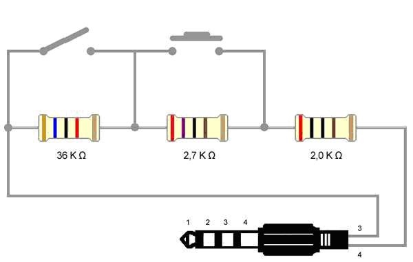

Vor einiger Zeit hatte ein Forumsmitglied (ich glaube, es war RoDo, bin mir aber nicht mehr sicher) einen Schaltplan vom Fernauslöser veröffentlicht. Je nach dem, welche Taste gedrückt wird (Druckpunkt und / oder Auslöser), stellt sich zwischen den beiden Kontakten 3 und 4 des Steckers ein anderer Widerstand ein. Mittels eines Ohm-Meters (bzw. Vielfachinstrument aus dem Baumarkt) kann man überprüfen, ob sich im Handbetrieb die gleichen Widerstandswerte wie im IR-Betrieb einstellen. Wichtig ist auch, dass der IR-Auslöser keine eigene Spannung an seinem Ausgang abgibt. Über eine besondere Kompatibilitäts-Prüfung des Auslösers verfügt die Kamera nicht. Es sei denn, sie prüft die Widerstandswerte jetzt etwas genauer als vorher.
Hallo Softride,
vielen Dank für deine Erklärung, aber ich muss gestehn, ich hab kein Ohmmeter und ich kenn mich damit auch nicht aus. Die Batterien hab ich jetzt nochmals überprüft, die sind ganz voll. Mit Kabel funktionierts, als Infrarotauslöser nicht, egal ob ich zuerst die Kamera einschalte (so hats vor dem Update funktiniert) oder ob die Kamera nicht eingeschaltet ist beim einstecken des Steckers.

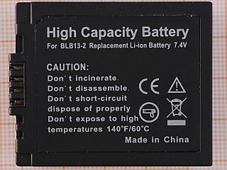

ich habe leider keine Erfahrungen mit den genannten Akkus. Der unten abgebildete tut es auch mit der Version 1.3 zur GH1:
Allerdings hat die Ladezustandsanzeige ein anderes Verhalten als der Originalakku: Gefühlt hält er etwa so lange durch wie das Vorbild aber kurz nachdem nur noch zwei Striche zu sehen sind schaltet die Kamera mit der Bemerkung ab, dass der Akku leer sei. Theoretisch könnte das auch mit der Software zu tun haben, denn die Entladekurve muss dort ja hinterlegt sein. Allerdings war das auch schon vorher mit der Version 1.2 so.
Vielleicht beruht die ganze Kompatibilitätsprüfung überhaupt nur auf der Entladekurve?
