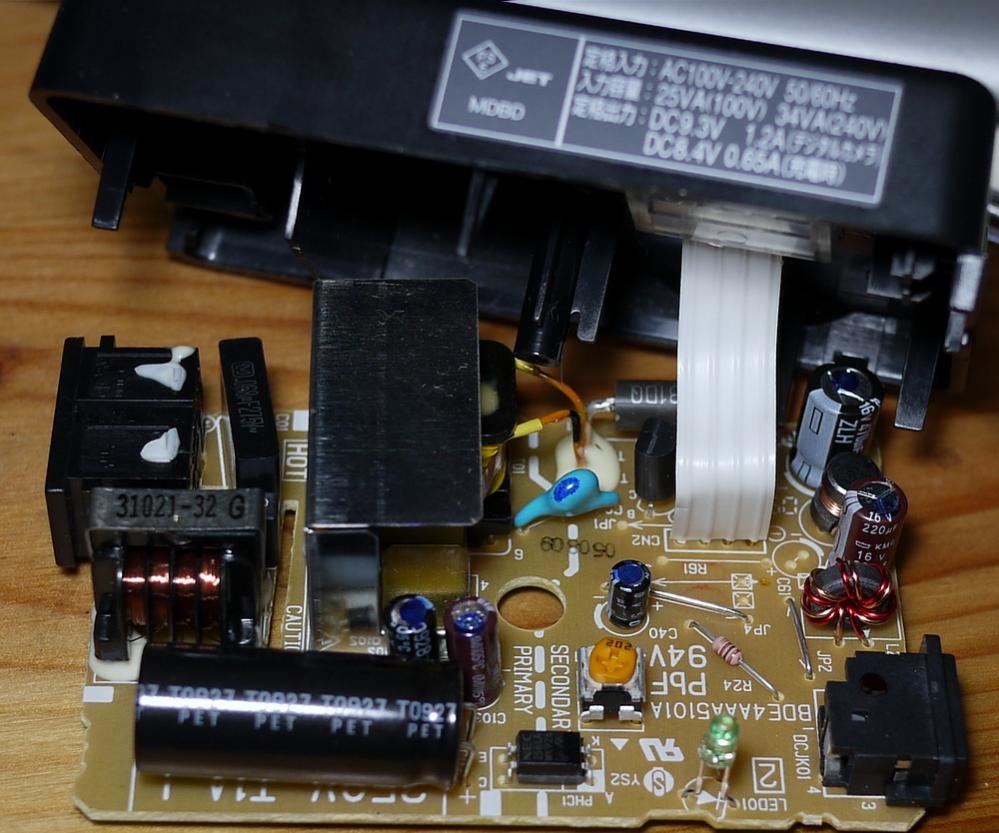

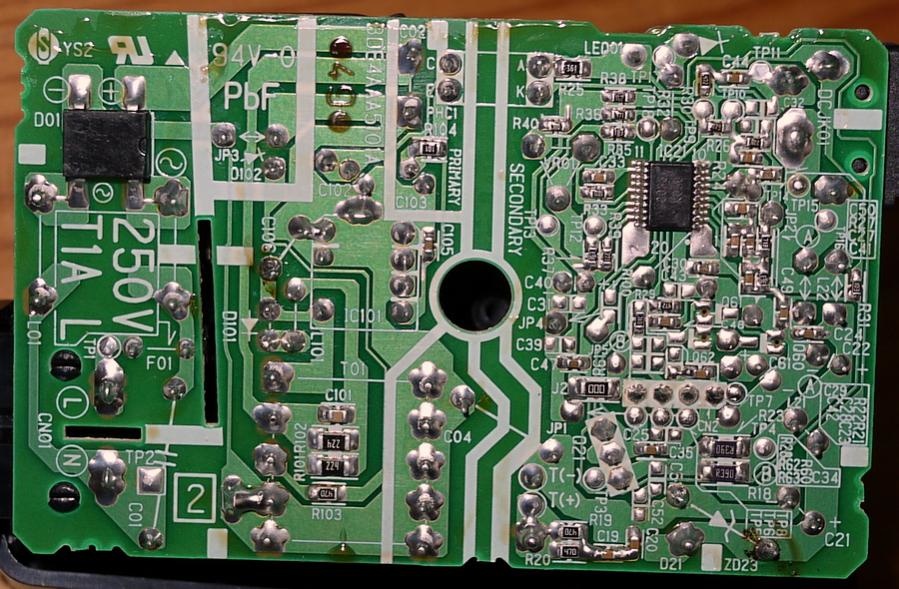

Nochmal dazu, ich hatte es oben in #44 schon angerissen...
...und was ich grad im Nachbarforum geschrieben hab, vielleicht doch interessant von den gemessenen Werten her: hier mal rein kopiert
Da wir es hier mit 2-Zelligen Akkus zu tun haben, kommt etwas ganz anderes in Betracht:
Die Zellen sind untereinander nie exakt gleich. Im Modellbau hat man dafür extra Ballancer, um die Zellen beim Laden auf gleichem Level zu halten. Dazu müßte zwischen den Zellen ein Abgriff nach außen geleitet werden. Und genau DAS ist bei Panasonic nicht der Fall. Der Lader muß dazu die Ballancer (extern oder intern) enthalten, und damit kann jede der beiden Zellen auf genau 4,21V voll geladen werden. Dann hält so ein Akkupack auch mehrere Jahre.
Bei Panasonic sind die 2 mittleren Kontakte mit Masse und "D" (Data ?) beschriftet. Links und rechts ist + und -. Mehr ist übrigens auch beim DC-Adapter nicht kontaktiert, nur + und -. Damit ist lediglich die Anzeige des Ladezustandes in der CAM weg. Aber, auch ohne die mittleren Kontakte funktioniert die CAM...! Und das zwischen 6,5V.....9V. Nur Einschalten funktioniert nicht, wenn die DC-Adapterspannung kleiner 8,90V ist!!
Sehr interessant ist noch was anderes: Wenn man die GH-1 mit dem Akku betreibt, und danach den DC-Adapter verwendet, aber nur 7,0-8,8V einspeist, läßt sich die CAM nicht einschalten !
Meldung: "DIESER ACCU KANN NICHT VERWENDET WERDEN". Nimmt man im Anschluß wieder den normalen Akku, wird als erstes was auf die SD-Card geschrieben (Symbol oben rechts)! Nimmt man jetzt wieder den DC-Adapter und betreibt die CAM wieder mit mehr als 8,90V läßt sie sich einschalten. Danach läßt sie sich auch wieder mit z.B. 8,0V oder 7,5V einschalten...Erst wenn die Unterspannung wieder 1x auftrat, ist Schluß mit unter 8,9V Einschalten. Es wird also schon mal gemessen, ob ein Akku oder der DC-Adapter ohne mittlere Kontakte drin ist, und das beim Adapter nur über die anliegende Spannung >8,90V !! (siehe Angaben auf dem Netzteil)
Die Abschaltspannung ist sogar unter 6V. (Leistung ca. 2,6-3W im iA-Mode, mit Display, bei nur Wiedergabe noch weniger. ...alles selbst getestet) Verwendet habe ich einen Fremdakku mit 1500mAh, aber mit allen Mittelkontakten wie das Orginal.
Vage Schlußfolgerung: Fremdakkus ohne mittlere Kontakte haben max. 8,42V. Damit erkennt die CAM den Akku als DC-Adapter mit Unterspannung und schaltet nicht ein, bzw. bringt die obige Meldung.... hmmmm
Was aktuell beim Laden gemacht wird, ist eine Abschaltung des Ladegerätes bei 8,40V, EGAL ob eine Zelle weniger und die Andere momentan mehr Spannung als 4,21V (!!) hat. Es wird nur die Gesamtspannung gemessen. Genau das ist der Tod aller Lithium Zellen, die Überspannung über 4,21V (Erhitzung) und die Tiefentladung unter 3,0V.
Die kritische Erhitzung entsteht aber beim Laden über 4,21V pro Zelle, oder durch mehr als 1C Strom beim Laden für längere Zeit (1C = Kapazität / 1h).
Werte des Pana-Laders: 0,65A (völlig auf der sicheren Seite, vom Ladestrom her gesehen) Beim Entladen kann kritische Erhitzung auch nur auftreten wenn mehr als 5C (5x Kapazität / 1h) oder Kurzschluß als Belastung auftritt. Diese genannten 5C nehme ich bei den rel. kleinen Zellen mal vorsichtig an, im Modellbau reden wir eher über 10C-20C.
