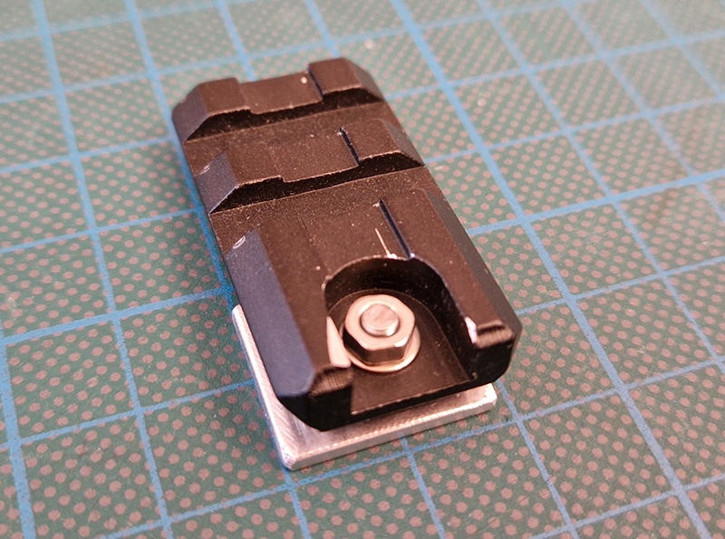

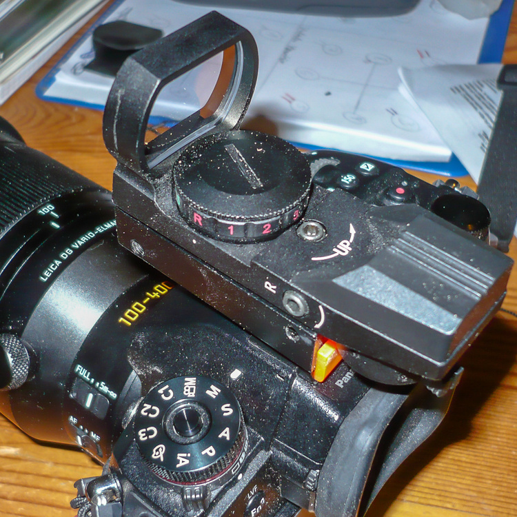

Johnboy Geschrieben 18. Januar 2025 Share #52 Geschrieben 18. Januar 2025 (bearbeitet) vor 10 Stunden schrieb tengris: Aussagekräftiger wäre eine Aufnahme von der Seite. Mein Minadax 22 hat ja die gleiche Länge und Slots. Nehmen wir den doch mal als Vergleich an der G9 II. Die Abstände machen mir keine Probleme. EE-1 aufgeklappter Deckel 6mm. Aber an der G91 alle Maße, Abstand zur Augenmuschel -3mm. Da wird es schon enger mit aufgeklapptem Deckel. Das Maß Mitte Blitzschuh bis zum Wahlschalter hinten am Visier ist 23 mm. Da musst du eben den Rest an deiner Kamera vermessen. Hallo, lieber Besucher! Als Forumsmitglied (kostet nix) würdest du hier ein Bild sehen… Einfach hier registrieren – Wir freuen uns immer über neue Mitglieder! bearbeitet 18. Januar 2025 von Johnboy tengris hat darauf reagiert 1 Link zum Beitrag Auf anderen Seiten teilen More sharing options...
Johnboy Geschrieben 18. Januar 2025 Share #53 Geschrieben 18. Januar 2025 (bearbeitet) vor 19 Stunden schrieb tengris: Da ich in Erwägung ziehe, das Visier nicht auf der Kamera, sondern auf dem Objektiv zu montieren, um etwas mehr Abstand zu haben, Die Idee finde ich prima. Habe mir schon einen tollen Blitzschuh für mein 100-400 Pana ausgesucht, den ich nur mit einer "werkzeuglosen" Rändelschraube versehen hätte und sie da: ich stelle fest, ich kann das Stativgewinde nicht nach oben drehen. Nur von unten 0 bis 90 links Würg 😞 Hallo, lieber Besucher! Als Forumsmitglied (kostet nix) würdest du hier ein Bild sehen… Einfach hier registrieren – Wir freuen uns immer über neue Mitglieder! bearbeitet 18. Januar 2025 von Johnboy Link zum Beitrag Auf anderen Seiten teilen More sharing options...
tengris Geschrieben 18. Januar 2025 Autor Share #54 Geschrieben 18. Januar 2025 (bearbeitet) vor 3 Stunden schrieb Johnboy: Würg 😞 Das wäre doch gelacht, wenn wir den Hals nicht wieder frei kriegen würden. Dachte ich mir. Allerdings musste ich feststellen, dass die Industrie gegen uns ist. Vor einem Jahrzehnt brachte eine Suche nach "Flash Bracket" noch jede Menge interessanter Produkte von Markenherstellern wie Kirk oder Really Right Stuff. Heute haben sie das alles aus dem Programm genommen. Andere Hersteller haben noch was, aber das sieht nicht sehr passend aus oder ist unverhältnismäßig teuer. Dieses Ding von Amazon USA sieht noch am relativ besten aus. Wiewohl man natürlich über die Stabilität nach einem Internetbildchen kein Urteil fällen kann. Bzgl. Befestigung würde ich das Schwenkteil weg lassen und nur den C-Arm verwenden. Zur Befestigung könnte man das 100-400 - wenn es noch mit dem Originalfuß ausgestattet ist - mit einer überlangen Arca Swiss Platte versehen und den Blitzausleger von oben anschrauben oder über einen doppelten Schwalbenschwanz der Platte von oben anklemmen, so wie es das RRS Teil vorsieht. Für die Heimwerker unter uns hält natürlich auch der Baumarkt einiges an Rohmaterialien für kreative Eigenentwicklungen bereit. Was du allerdings beachten solltest: Wird die Halterung an der Stativschelle bzw. am Stativfuß befestigt, ist sie auch bei Stativeinsatz verwendbar. Allerdings nur im Querformat. Schwenkst du ins Hochformat, bleibt das Visier wo es ist und der Handgriff plus die Hand des Fotografen, der Fotografin oder des Fotoqueers verdecken das Visier vollständig. Auch ohne Handschuh. bearbeitet 18. Januar 2025 von tengris Link zum Beitrag Auf anderen Seiten teilen More sharing options...
Johnboy Geschrieben 18. Januar 2025 Share #55 Geschrieben 18. Januar 2025 Gute Ideen, aber mein Objektiv hat mich gewarnt, dass es die Frontlinse abwirft, wenn ich mich an ihm als Gerüstbauer betätige. 🙃 Link zum Beitrag Auf anderen Seiten teilen More sharing options...

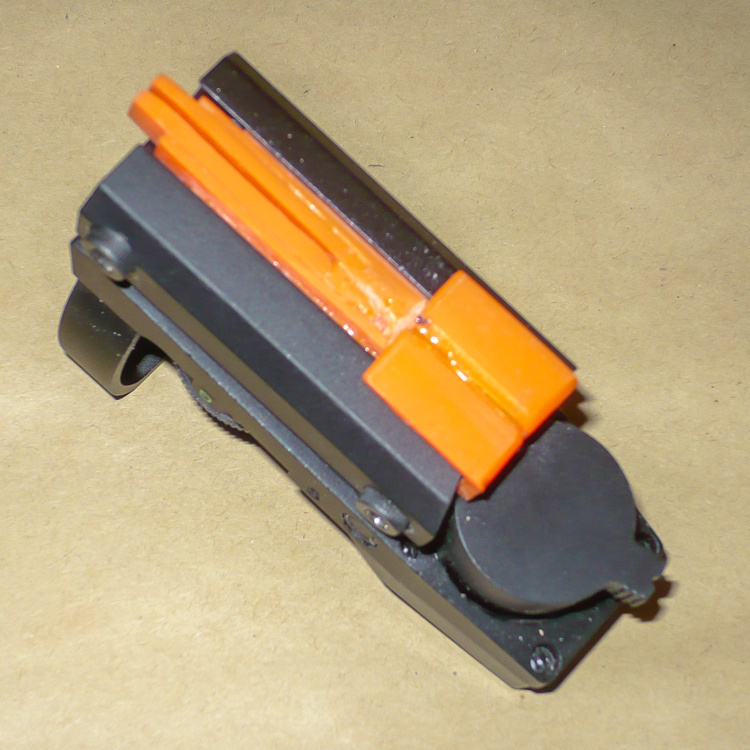

WeirdPhoton Geschrieben 18. Januar 2025 Share #56 Geschrieben 18. Januar 2025 Bevor jetzt auch noch die Schweissarbeiten am Gehäuse beginnen und die Frontlinsen mit Fensterkitt wieder fixiert werden, einfach mal damit probieren: https://www.foto-leistenschneider.de/TTArtisan-Red-Dot-Punktvisier/133053911433 billiger wird die Bastelei auch nicht… SilkeMa und mftler haben darauf reagiert 2 Link zum Beitrag Auf anderen Seiten teilen More sharing options...
tengris Geschrieben 18. Januar 2025 Autor Share #57 Geschrieben 18. Januar 2025 Werbung (verschwindet nach Registrierung) vor einer Stunde schrieb WeirdPhoton: einfach mal damit probieren Das Ding kennen wir. Siehe den ersten Beitrag. Soweit sind wir mit unserer Ballermannlösung aber auch schon. Den Blitzschuh haben wir damit erobert und es hat gar nicht weh getan. Jetzt geht es um höhere Weihen des Prototypings. Nichts ist so langweilig wie das Equipment, das alle haben. vor 1 Stunde schrieb Johnboy: mein Objektiv hat mich gewarnt, dass es die Frontlinse abwirft Feigling. Meine Objektive haben mehrere Umbauten hinter sich und sehen immer noch aus wie neu. Und die Frontlinsen moderner Objektive sind so fest verkittet, dass sie selbst den Druckwechsel ruckartiger Zoombewegungen verkraften. vor einer Stunde schrieb WeirdPhoton: Frontlinsen mit Fensterkitt wieder fixiert Falls jemand gerade vor diesem Problem steht: Ich habe in nächster Zeit viel im Badezimmer zu tun. Da wird genug Silikon für ein Dutzend abgefallener Frontlinsen übrig bleiben. rostafrei hat darauf reagiert 1 Link zum Beitrag Auf anderen Seiten teilen More sharing options...
rostafrei Geschrieben 18. Januar 2025 Share #58 Geschrieben 18. Januar 2025 vor 4 Stunden schrieb WeirdPhoton: ...billiger wird die Bastelei auch nicht… Kommt drauf an. Macht definitiv mehr Spaß, als einfach nur den "Kaufen"-Button zu drücken und den Zusteller live zu verfolgen - davon abgesehen, dass die das gar nicht mögen 🤣 Man muss allerdings auch handwerklich etwas dafür tun, sollte keine zwei linken Daumen und Spaß an der Bastelei haben. Alternativ zum WIG- oder Laserschweißen am Gehäuse könnte man auch nach passenden Stativschellen im Gebrauchtmarkt oder in irgendeinem eigenen Asservatenkarton nachsehen, ob sich dort etwas passendes finden lässt. Oder eine McGyver quick&dirty Lösung finden, die dauerhaft nutzbar ist. Ich bin noch nicht weiter, bleibe aber dran. So wie es aussieht, läuft es auf "Feile rulz" hinaus, habe noch nicht den gesamten Fundus durchsucht... 😎 Link zum Beitrag Auf anderen Seiten teilen More sharing options...
rostafrei Geschrieben 18. Januar 2025 Share #59 Geschrieben 18. Januar 2025 Also für das PL1040 mit der Metallblende vorn bieten sich schon mal kleine flache Neodyme an, die die Schiene über den Blendumfang selbst zentrieren können - das wäre McGyver quick&dirty. Ich weiß nur nicht, ob die nicht mit ihrerm starken Magnetfeld die Funktion des Visiers "nullen" oder es sogar beschädigen. Ich stelle mir aber gerade vor, dass man draussen u.U. mit so einer Montage auch ganz schnell ins Fadenkreuz anderer Personengruppen fiele... 👮♂️ - wenn nicht sofort ein SEK mit dem örtlichen FB4 aufläuft... Link zum Beitrag Auf anderen Seiten teilen More sharing options...
Johnboy Geschrieben 18. Januar 2025 Share #60 Geschrieben 18. Januar 2025 vor 41 Minuten schrieb rostafrei: "Feile rulz" Wenn du noch ein Stück Material findest, das du als Trägerschiene ummodelst, sehe ich da bei dir den schnellsten Erfolg. Den Zubehör Blitzfuß hast du ja. 👍 rostafrei hat darauf reagiert 1 Link zum Beitrag Auf anderen Seiten teilen More sharing options...
