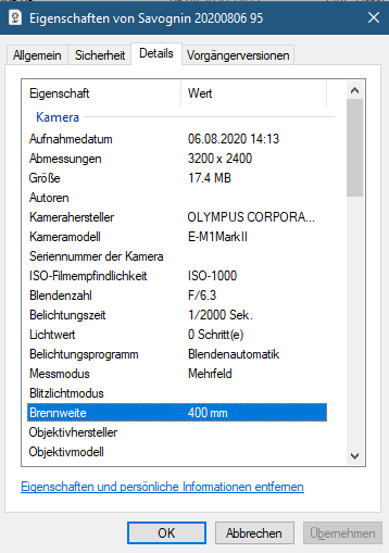

wasabi65 Geschrieben 13. August 2020 Autor Share #8 Geschrieben 13. August 2020 OK, durch drauflegen des Files kommen nur die Standard Exifs. Mit ExiftoolGUI sind sie aber im Maker Abschnitt drin. Aber nur im Original ORF, im JPG oder TIF nicht. Es gin um den hier. Die Daten sagen es sei 165 m. Grob geschätzt könnte es hinhauen... Hallo, lieber Besucher! Als Forumsmitglied (kostet nix) würdest du hier ein Bild sehen… Einfach hier registrieren – Wir freuen uns immer über neue Mitglieder! flyingrooster und micharl haben darauf reagiert 2 Link zum Beitrag Auf anderen Seiten teilen More sharing options...
