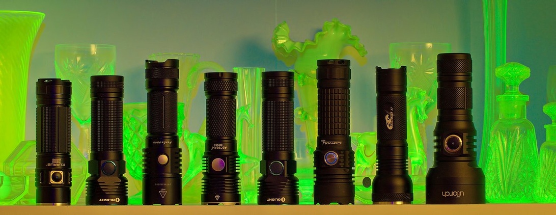

Onkel Otto Geschrieben 2. Mai 2017 Share #28 Geschrieben 2. Mai 2017 (bearbeitet) Sehr gern :-). Sollte bei Dir mal der plötzliche Wohlstand ausbrechen und Du Lust auf eine sehr gute TaLa mit AA (Mignon) Akkus bekommen, so ist mit das beste vom Besten derzeit die EagTac SX30A4 mit 4 Stück AA bzw. die NiteCore EA81 mit 8 Stück AA. Mit LiIonen-Akkus (Rundzellen 18650 oder 26650) spielst Du natürlich in einer ganz anderen Liga, doch ich kann gut verstehen, wenn man nicht sooo TaLa affin ist und lieber bei Standdard-Akkus (NiMH) bleiben möchte. Greetings Klaus bearbeitet 2. Mai 2017 von Onkel Otto Link zum Beitrag Auf anderen Seiten teilen More sharing options...

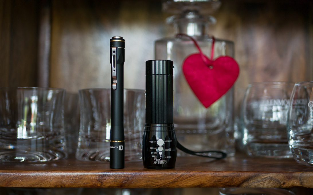

Onkel Otto Geschrieben 5. Mai 2017 Share #39 Geschrieben 5. Mai 2017 (bearbeitet) So, weil mein post-Post-edit eben etwas lang gedauert hat, noch ein Nachtrag: Ich habe zwar einen ganz guten Marktüberblick und kenne zu vielen Lampen die Tests, User-Erfahrungen und Beamshots kann Dir somit Deiner Anwendung gut entsprechende Lampen "benennen", doch geeignete Lampen "empfehlen" (oder auch von ihnen abraten ) kann/werde ich Dir nur von solchen, die ich selbst besitze. Wenn es noch etwas größer sein darf als die 2 x AA Lampen, dann bist Du mit LiIon-Akku direkt im Mainstream der typischen EDC Lampen mit einer Auswahl ohne Ende ... :-) Hallo, lieber Besucher! Als Forumsmitglied (kostet nix) würdest du hier ein Bild sehen… Einfach hier registrieren – Wir freuen uns immer über neue Mitglieder! Greetings Klaus bearbeitet 5. Mai 2017 von Onkel Otto manifredo hat darauf reagiert 1 Link zum Beitrag Auf anderen Seiten teilen More sharing options...

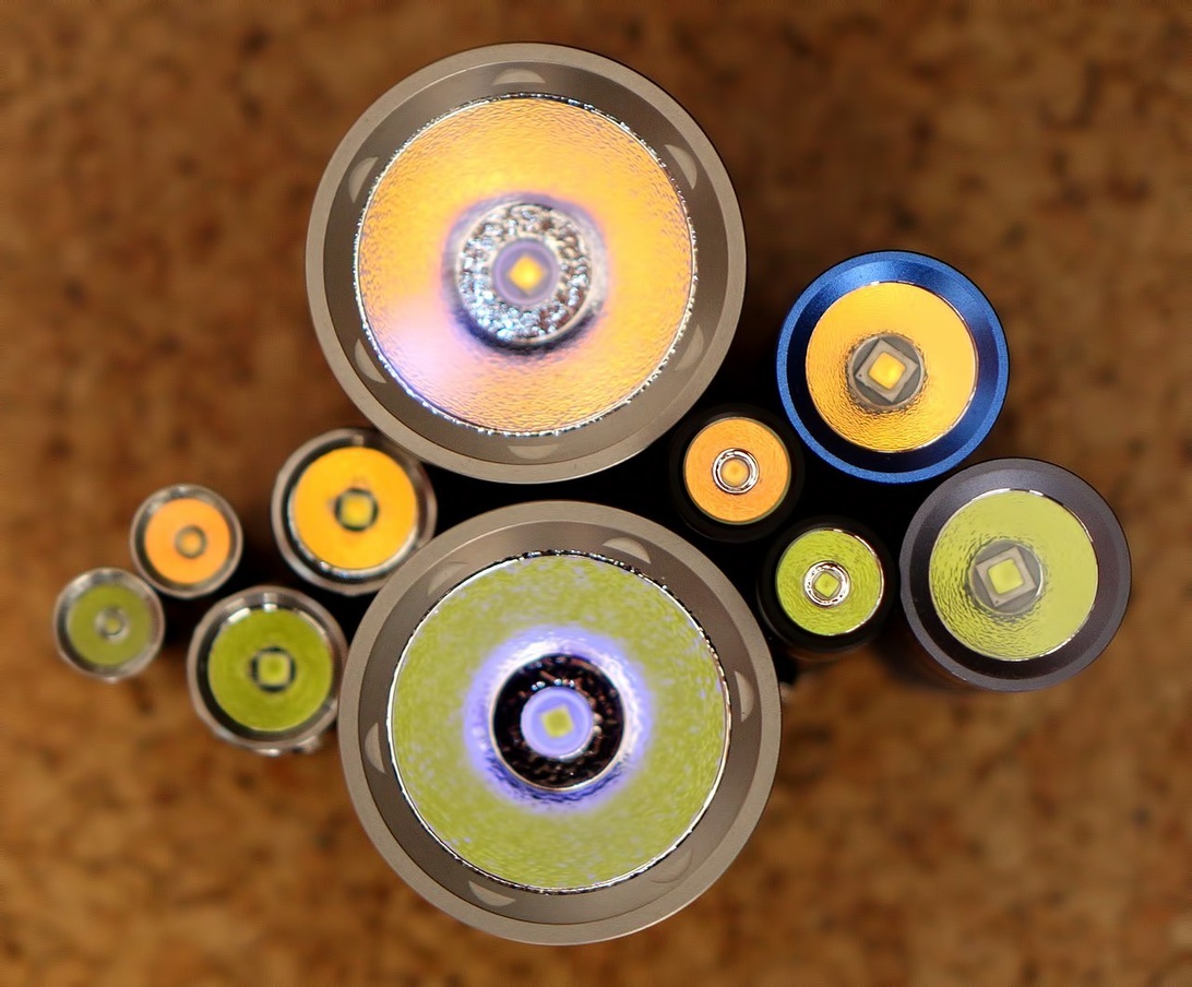

Onkel Otto Geschrieben 5. Mai 2017 Share #41 Geschrieben 5. Mai 2017 (bearbeitet) Gracias :-) Ja, für die TaLas bekommt man leicht einen guten KB Body und für die ganzen Akkus mitsamt Ladegräten & Messtechnik eine ordentliche Linse ... Die Lumintop in NW ist die "IYP365 Nichia" mit Nichia LED mit hohem CRI, klick, also auch sehr gut zum Fotografieren geeignet. IYP365 = in your pocket 365 days Auch diese habe ich mehrfach sowohl in NW als auch in CW (ca. 10 Euro / Stück, Gearbest). Empfehlung: ein klares ja, aber der Heckschalter ist, wie oben gesagt, nicht gerade Industrie-Standard :-) Über die niedrigere angegebene Helliglkeit der Nichia Variante mach Dir keine Sorgen. Die Farben sind im Vergleich zur NW mit CREE LED viel kräftiger und die Kontraste stärker. Das macht die nominelle Minderleistung auf den Papier wieder wett. Der OP-Reflektor macht ein sehr schön weiches Lichtbild mit immer noch gut definiertem und gleichmässigen Spot. Das UI ist simpel und unkompliziert. Der Klicky trennt mechanisch. Alles top. Hallo, lieber Besucher! Als Forumsmitglied (kostet nix) würdest du hier ein Bild sehen… Einfach hier registrieren – Wir freuen uns immer über neue Mitglieder! Greetings Klaus bearbeitet 5. Mai 2017 von Onkel Otto manifredo hat darauf reagiert 1 Link zum Beitrag Auf anderen Seiten teilen More sharing options...
