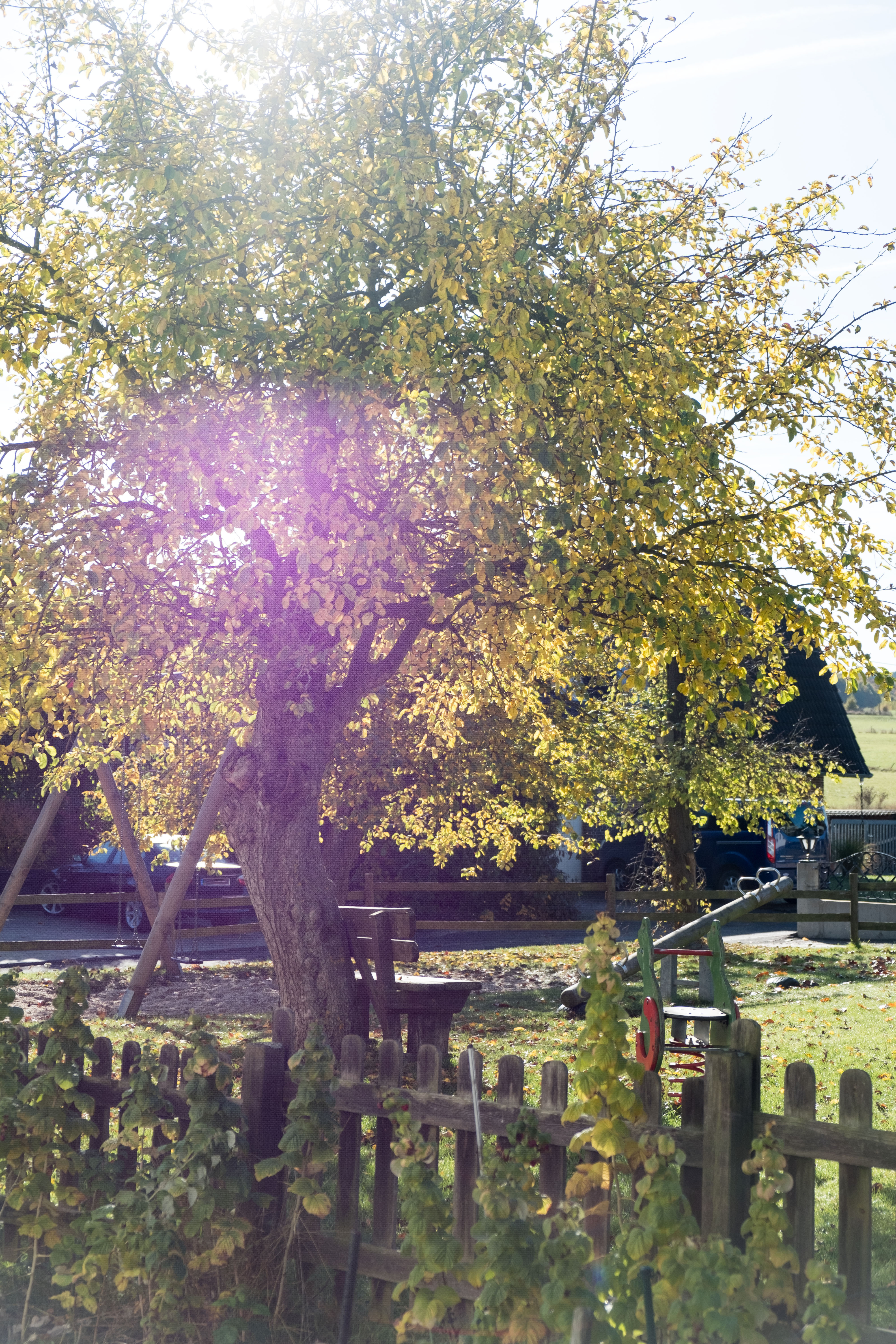

Ab und an soll man ja auch mal kritisch mir dem eigenen Produkt umgehen. Mein Flaggschiff hat gerade Wassereinbruch. Eigentlich bin ich ja, bis auf eine Ausnahme, sehr zufrieden mit der X-T2 und aus einem Thread war mir bekannt das einige ein Problem bei Gegenlichtsituationen haben. Das sich dieser Effekt aber dann sehr schnell im Bild zeigt hat mich dann doch überrascht.
Bei Gegenlicht zeigen sich, teils großflächig, magentafarbene Flecken im Bild, die ein sich wiederholendes Muster zeigen. Ich habe jetzt mal den Support kontaktiert.

ich rate mal, da ist das xtrans farbfilter-muster im spiel...
@wuschler. Wie blöd, von lila Pflatschen können E-M5I Besitzer mit WW mit Gegenlicht oder Randlicht ein Liedchen singen.
Kannst Du diese Flecken schon im Sucher sehen? Wenn man mal dafür sensibilisiert ist, lernt man schnell, diese Flecken zu entdecken und dann wo immer möglich durch Ändern der Position oder des Kamerawinkels oder durch Abschatten von schräg einfallendem Licht zu vermeiden oder an einen Ort zu lenken, an dem man sie einfach entfernen kann.

Es könnte so was ähnliches wie das Banding sein. Beim Banding sind es aber immer gerade Linien und kein Muster wie bei Dir.
Vermute der Sensor oder ein co Prozessor haben einen Fehler, muss aber nicht durch Wasser entstanden sein, ggf. Produktionsfehler.
PS: Mach mal einen Test mit einem lichtstarken Objektiv f1.8 oder besser, und voll auf die Sonne drauf.
Wenn dann die Linien zu sehen sind, hast du Banding. Wenn das andere auch haben ist das ein Qualitätsproblem bei Fuji - Garantiefall !

Urgs, es ist wirklich eine Art Lensflare mit Muster, diese merkwürdige Struktur war mir vorhin am iPad gar nicht aufgefallen. Ich drücke die Daumen, dass sich das mit Hilfe von Fuji zeitnah in Wohlgefallen auflöst.
Über das "Grid" Problem wurde schon berichtet:
http://www.mirrorlessons.com/2016/07/25/fujifilm-x-pro2-grid-artefacts/
Guter Artikel. Aber bestürzend, dass solche dramatischen Fehler bei Gegenlicht entstehen können. Das übertrifft bei weitem die Purple-Probleme, die ich am GX80-Sensor bisweilen habe (auch Gegenlicht, v.a. bei Straßenlaternen).
Ich hoffe für Wuschler, dass sich das fixen lässt. (@wuschler: Danke für die Beispieldatei!)
Der Autor des Artikels zeigt zwar, dass man durch Positions-Änderung den Fehler fasst völlig vermeiden kann, aber nicht immer ist eine solche Positions-Änderung möglich (Hochzeiten, Feiern)...

Lens- oder Sensor- Flare ist hier nicht das Problem, da gibt es viele Faktoren mit Lichteinstrahlwinkel etc. - das kann man ja vermeiden, wenn es berücksichtigt wird, und ist auch nicht unüblich.
Dieses Grid -Problem ist es.
Das Raster bei der Vergrößerung ist ein "no go"
Aus meiner Sicht ein klarer Garantiefall.

Nachtrag: Kann jemand sagen woher das Gridmuster kommt? Direkt vom Sensor hätte ich Banding erwartet. Vermute es ist eine Reflektion einer IC Schicht, müsste aber auch am Sensor sein - was meint Ihr?

Bei dem Bild in #279 finde ich die Grid-Artefakte auch außerhalb des Purple-Flare unten im dunkleren Teil des Zaunbereichs und im Laub. Der obere überbelichtete Teil um die Sonne ist dagegen sauber. Das hat m. E. nichts mit der Optik und auch nichts mit dem Sensor selbst zu tun. Ein Übersteuerungseffekt kann das m. E. nicht sein, denn den würde man im überbelichteten Teil des Bildes sehen. Da läuft etwas mit dem Imageprozessor/Demosaicing schief.
