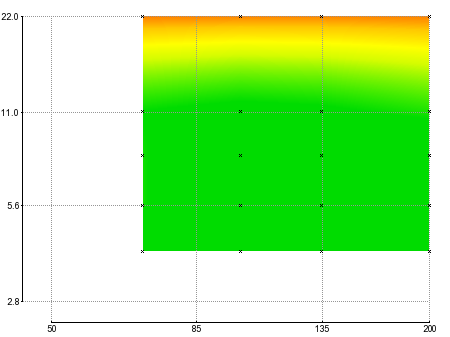

Sieh Dir mal die field-map für sharpness an. Da ist bei f2,8 die Mitte sehr scharf, aber zum Rand hin fällt die Schärfe sehr stark ab. Bei f5,6 ist die Mitte immer noch auf höchstem Niveau und die Ränder sehr gut. Bei f8 werden die Ränder nochmal etwas besser, während die Mitte schon dezent an Schärfe abnimmt. Ab f11 wird alles weicher, aber auch das ist für die Praxis allemal gut genug und kann für sehr hohe Schärfentiefe sinnvoll sein.

Bei sehr guten Objektiven liegt die Kurve für die Auflösungsbegrenzung durch die Optik hoch, wodurch die förderliche Blende schon bei niedrigeren Blendwerten erreicht wird. Man sollte sich aber bewusst sein, dass höchste Schärfe auf Pixelebene fast immer unrelevant ist in der Praxis. Der eigentliche praxisrelevante Vorteil dieser sehr guten Objektive ist eher der, dass sie schon sehr offenblendig sehr scharfe, kontrastreiche Bilder liefern.
