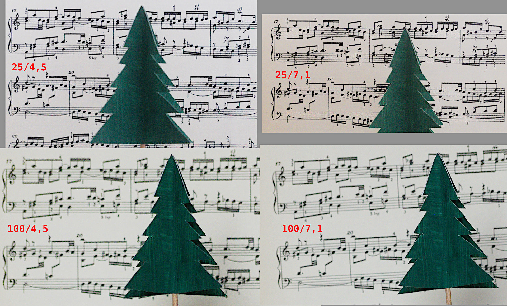

Weil icḣ ja gerne experimentiere:
Bei der kurzen Brennweite ist die Schärfentiefe größer und deshalb der Freistellungseffekt geringer oder nicht vorhanden. Entfernung Bäumchen zum Hintergrund ca. 20 cm.
Also falsche Annahme.

vor einer Stunde schrieb RoDo:
Bei gleichem Abstand zum Motiv mag das stimmen. Nach dem was ich hier bei mir sehe, gehe ich davon aus das du den Abstand zum Motiv nicht verändert hast.
Bei gleichem Abbildungsmaßstab wäre ich eher zur Aussage geneigt "die Schärfentiefe ist gleich" wird durch die Komprimierung jedoch größer dargestellt, was den subjektiven Eindruck einer kleineren Schärfentiefe verstärkt.
Daher wäre ich bei Nightstalker...

vor 9 Minuten schrieb Richi Foto:
Doch, doch: Die 25er Bilder sind aus ca. 50 cm Abstand aufgenommen, die 100er aus ca. 2 m. Sonst wäre das Bäumchen nicht gleich groß.
Edited by RoDo
Link to post
Share on other sites
vor 8 Minuten schrieb RoDo:
Hm... dann ist irgendwas bei der EBV schiefgegangen, das Foto 25/7.1 zeigt das Bäumchen kleiner und die WB ist anders... - daran kann man schlecht vergleichen, weder mit dem 25/4.5er, noch mit den beiden 100/4.5 & 7.1 Fotos

vor 18 Minuten schrieb rostafrei:
Nee, bei der Belichtung! Die Sonne schien ins Zimmer und die Bilder wurden im indirekten Raumlicht aus der Hand gemacht. Ein kleines Wölkchen hatte die Sonne abgeblendet. Da man zum Freistellen eigentlich nicht abblendet und schon in der 4,5er Aufnahme der massive Einfluss der Schärfentiefe sichtbar ist, habe ich die 7,1er Aufnahme nicht wiederholt .
Die vier Bilder sind gleichgroße Ausschnitte und sind so gut wie nicht nachbearbeitet.
Entscheidend ist eigentlich die linke Spalte.
Edited by RoDo
Link to post
Bei mir sind nur drei Fotos gleich groß, bzw. die Bäumchen vor dem Notenblatt. Das rechts ist oben kleiner, das Bäumchen auch... Vllt. hast du das falsche Foto hochgeladen 🤷‍♂️
