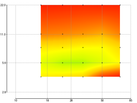

ako1 Geschrieben 9. März 2016 Share #7 Geschrieben 9. März 2016 (bearbeitet) Werbung (verschwindet nach Registrierung) Genau das wird doch bei DXO-Mark genau und nachvollziehbar vermessen, warum schaut Ihr da nicht nach? http://www.dxomark.com/Lenses/Compare/Side-by-side/Sony-E-10-18mm-F4-on-Sony-A6000__1084_942 Und dann Measurements -> Sharpness -> Field map -> Brennweite bei Focal und Blende bei Aperture wählen. Dann sieht man das auch das 10-18 bei Blende 5.6 das Schärfe-Maximum von rund 68% hat. Bei Blende 8 fällt es auf rund 66% ab. Bei Blende 11 sind es rund 63%. Oder noch deutlicher in der P-MPix Map, hier sieht man auch schön, wie es ab Blende 8 deutlich abfällt: bearbeitet 9. März 2016 von ako1 Link zum Beitrag Auf anderen Seiten teilen More sharing options...

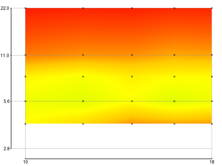

flyingrooster Geschrieben 9. März 2016 Share #9 Geschrieben 9. März 2016 Oder noch deutlicher in der P-MPix Map, hier sieht man auch schön, wie es ab Blende 8 deutlich abfällt: Und was bedeutet dies nun – in der Landschaft stehend – wenn der Wert der Graphik dann beim Abblenden an einem bestimmten Bereich des Bildkreises von 66 auf 63% abfällt? Mach ich das Foto dann mit dieser Einstellung oder nicht? Oder muss ich dies am Objekt, und auf mein Ausgabemedium abgestimmt, austesten wo nun der beste Kompromiss aus Schärfentiefe, Detailerhalt und Blende zu finden ist? Aber wofür brauch ich dann die Graphik ... Link zum Beitrag Auf anderen Seiten teilen More sharing options...
ako1 Geschrieben 9. März 2016 Share #10 Geschrieben 9. März 2016 Lest Euch die Ursprungsfrage durch: "Bekanntlich haben ja Objektive bei Blende 8 die beste Abbildungsleistung." -> Ich habe gezeigt, dass dies zumindestens nicht für das 10-18 gilt, sondern das hier bei 5.6 die beste Leistung ist. "Wird die Qualität bei Blende 11 um soviel schlechter was die Abbildung im Randbereich angeht?" -> Ich habe hier die Messwerte rauskopiert, die Zeigen,das bei Blende 11 von 68% zu 63% (bei 5.6) der maximalen Schärfe, also um 5 Prozentpunkte oder knapp 10% abfällt. Das man mit Tiefenschärfe etc. abwägen muss, hat der Ursprungsposter ja auch selbst erkannt und jetzt hat er Werte. Und aus den Werten und insbesondere der Grafik kann man sehen, dass die Auflösung zwischen Blende 11 und 14 richtig in den Keller geht und man ab da deutliche Einbußen bei der Schärfe hat. Ich denke das ist schon hilfreich bei der Abwägung zwischen Schärfe und Tiefenschärfe. Viele Laien glauben ja wirklich, dass die Bilder um so schärfer werden, je stärker die Blende geschlossen wird. Und selbst viele Profis glauben, dass die Objektive bei Blende 8 Ihr Schärfemaximum hätten. Wenn man es bei neuen höherpreisigen Objektiven auf eine Blendenzahl verallgemeinern will, wäre 5.6 vermutlich der Wert, bei dem die meisten modernen Objektive Ihr Leistungsmaximum haben. Das 16-70 sieht z.B. so ähnlich aus, bei Blende 8 beginnt der orangene Bereich, 5.6 ist das Optimum: Eine löbliche Ausnahme ist 70-200, das ist einfach überall gut: Link zum Beitrag Auf anderen Seiten teilen More sharing options...
flyingrooster Geschrieben 9. März 2016 Share #11 Geschrieben 9. März 2016 Lest Euch die Ursprungsfrage durch: "Bekanntlich haben ja Objektive bei Blende 8 die beste Abbildungsleistung." -> Ich habe gezeigt, dass dies zumindestens nicht für das 10-18 gilt, sondern das hier bei 5.6 die beste Leistung ist. Bis auf die Bereiche ausserhalb des Zentrums am langen Ende, welche wiederum bei f/8 mehr profitieren. Aber ja, sonst wird's schon grob passen. Das man mit Tiefenschärfe etc. abwägen muss, hat der Ursprungsposter ja auch selbst erkannt und jetzt hat er Werte. Ich fürchte in solchen Fällen jedoch, dass er jetzt nicht nur Werte hat, sondern fixe Grenzen die nur ja nicht überschritten werden dürfen, weil sonst die Beugung sofort alles zerstört. Darum bin ich halt eher der Ansicht sich sein Zeug zu schnappen, ins "Feld" zu stellen und selbst mal grob zu ermitteln bei welchen Motivabständen und Kompositionen (und davon gibt's aus perspektivischer Sicht bei UWW eine Menge) welche Blende insgesamt (!) zu den technisch besten Fotos führt. Dies nimmt die Furcht vorm Abblenden dann mitunter recht schnell. Bei 10mm F4 auf unendlich und es ist so ziemlich alles scharf was sich mehr als +/-50cm vor dem Objektiv befindet. Also wenn du derart grosszügig bei der Akzeptanz des akzeptablen Zerstreuungskreisdurchsmessers bist, dann braucht man sich um Beugungsverluste aber auch eine ganze Weile keine Sorgen machen. kirschm hat darauf reagiert 1 Link zum Beitrag Auf anderen Seiten teilen More sharing options...
pizzastein Geschrieben 9. März 2016 Share #12 Geschrieben 9. März 2016 Genau das wird doch bei DXO-Mark genau und nachvollziehbar vermessen, warum schaut Ihr da nicht nach? Die MTF-Einbrüche bei großen Blendwerten sehen schnell dramatischer aus, als sie es sind. Da beginnt dann bei f8 der orange Bereich, obwohl die Beugung für die Praxis noch völlig irrelevant ist. Macht nur unnötig Angst. Link zum Beitrag Auf anderen Seiten teilen More sharing options...
