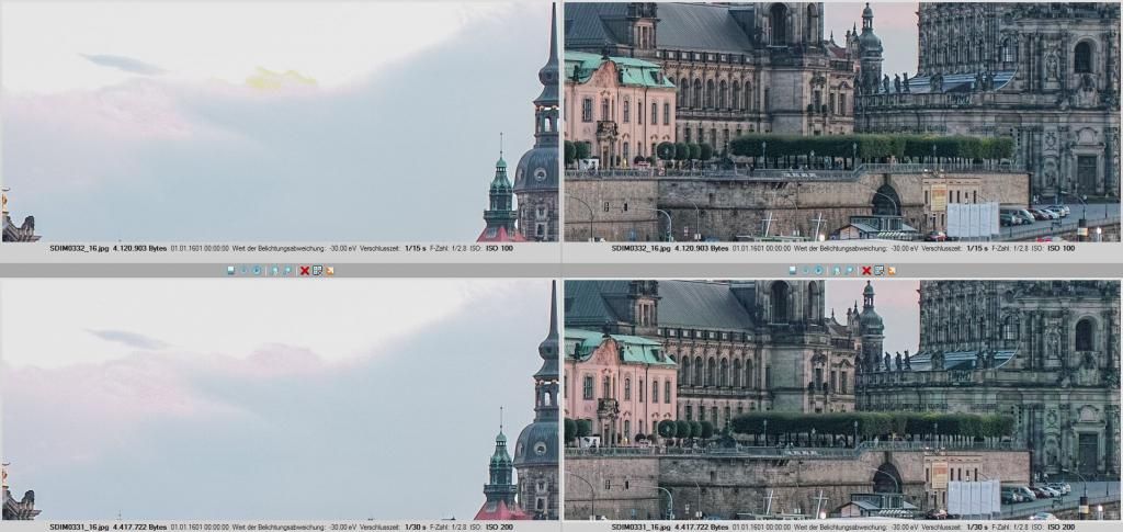

Räuber Posted July 1, 2014 Author Share #2 Posted July 1, 2014 (edited) Keine Tipps? Dann hier ein paar frische Erkenntnisse. ISO100 vs ISO200 Das ist mal ein Beispiel für eine Aufnahme (abends) mit einer DP2M -1 EV, mittels SPP6 exportiert und in LR5 die hellen Bereiche maximal abgedunkelt. Contra ISO100 1 Stop weniger Highlight Informationen im RAW (siehe oben links den gelben Bereich der Wolken)helle Bereiche clippen eher als bei ISO200 und höherContra ISO200 leicht verstärktes Rauschenstört Details nur sehr gering ist aber wahrnehmbar (siehe unten rechts, Dachstreben oder Kirchentür) Farbveränderungetwas entsättigter, sehr leichter Grünstich (siehe Bäume, siehe Kirchentür) ISO100 produziert einen etwas natürlicheren Eindruck Alles in allem ist ISO200 schon mit einer spürbaren Qualitätseinbuse verbunden. Im Vergleich ist diese wahrscheinlich nicht größer als bei anderen Kameras. Trotzdem interessant zu wissen (IMHO). Edited July 1, 2014 by Räuber Link to post Share on other sites More sharing options...

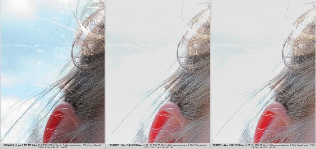

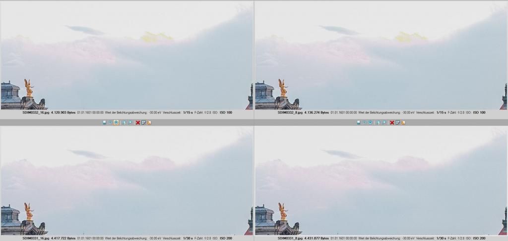

Räuber Posted July 1, 2014 Author Share #3 Posted July 1, 2014 (edited) SPP: TIF 8bit vs 16bit Sigma Photo Pro erlaubt das speichern von Bildern als JPEG und TIF in 8 und 16 bit. Als Export aus SPP zur Weiterverarbeitung in Lightroom bieten sich die 16bit Tif an. Wirklich? oberstes Bild: original Bild exportiert aus SPP6, einmal als 8bit Tif, einmal als 16bit Tif, in LR helle Bereiche maximal abgedunkelt (Lichter -100, Weiß -100) unteres Bild: Nachmittagssonne, Portrait, Himmel und Haare überbelichtet links: SPP Exposure -1.6, Export 16bit Tif, Lightroom, auto exposure mitte: SPP original, Export 16bit Tif, Lightroom Lichter -100, Weiß -100 rechts: SPP original, Export 8bit Tif, Lightroom Lichter -100, Weiß -100 Fazit: SPP exportiert immer nur 8bit! Alle Belichtungsanpassungen müssen damit vor dem Export in SPP durchgeführt werden. Lightroom kann nur auf die Helligkeits( und Farbwerte) zugreifen, welche im 8bit Tif enthalten sind, egal ob mit 16bit oder 8bit exportiert wurde. PS: sehr ärgerlich ist auch das fehlende Übernehmen der EXIF Informationen von SPP. Im JPEG landen immer alle Infos. SPP5 exportiert keine EXIF Infos in 8bit Tifs (SPP6 ja). Aus irgendeinem Grund kann Lightroom das Aufnahmedatum nicht aus den Tifs übernehmen. Edited July 1, 2014 by Räuber Link to post Share on other sites More sharing options...
Dau Posted July 5, 2014 Share #4 Posted July 5, 2014 Fazit: SPP exportiert immer nur 8bit! Alle Belichtungsanpassungen müssen damit vor dem Export in SPP durchgeführt werden. Lightroom kann nur auf die Helligkeits( und Farbwerte) zugreifen, welche im 8bit Tif enthalten sind, egal ob mit 16bit oder 8bit exportiert wurde. PS: sehr ärgerlich ist auch das fehlende Übernehmen der EXIF Informationen von SPP. Im JPEG landen immer alle Infos. SPP5 exportiert keine EXIF Infos in 8bit Tifs (SPP6 ja). Aus irgendeinem Grund kann Lightroom das Aufnahmedatum nicht aus den Tifs übernehmen. Nein, dein Fazit ist falsch. Es sollte doch klar sein, dass man Belichtungsänderungen im RAW-Konverter mit einer RAW-Datei macht, denn nur die Datei hat die ganzen Helligkeitsinfos drin. Mit der 16bit TIFF Datei kannst du mehr an den Farben drehen ohne das Banding und andere Farbfehler auftreten, bei Belichtungsänderungen kommt aber auch ein 16bit TIFF nicht man ansatzweise an ein RAW heran. Was das Problem mit der Haut-Darstellung betrifft, versuch mal negatives Fill-Light in Verbindung mit positiver Belichtung, das reduziert die Mikrokontraste. Fältchen, Rötungen und Sommersprossen werden somit unauffälliger dargestellt. Hier wurde das Workflow mit dem negativen Fill-Light anhand des Bokehs eines Fotos erläutert. Hinsichtlich der Hautfarbe versuch mal 0 bis -5 Orange und -10 bis -25 Gelb in LR in Verbindung mit neutraler Farbgebung in Sigma Photo Pro. Bei Porträts gefallen mir diese Einstellungen am besten. Link to post Share on other sites More sharing options...
grillec Posted July 5, 2014 Share #5 Posted July 5, 2014 PS: sehr ärgerlich ist auch das fehlende Übernehmen der EXIF Informationen von SPP. Im JPEG landen immer alle Infos. SPP5 exportiert keine EXIF Infos in 8bit Tifs (SPP6 ja). Aus irgendeinem Grund kann Lightroom das Aufnahmedatum nicht aus den Tifs übernehmen. Ich habe die 6er Version noch nicht genutzt, aber bei der 5er Version habe ich (und dies ist kein Einzelfall) Probleme bei der Übernahme der Exif bemerkt, die aber erst nach einiger Zeit auftreten. Dann fehlen Infos über ISO, Brennweite, Belichtungszeit, etc z.B. nach einem Import der Tiff in LR und werden anders sortiert. Nach einem Neustart von SPP funktioniert wieder alles. Ich kann nur vermuten, dass nach einiger Zeit irgendein Speicherüberlauf stattfindet und/oder die Daten nicht mehr schnell genug auf die Festplatte geschrieben wird. Das Problem tritt eher auf, wenn viele Veränderungen am Bild ausgeführt werden. Ich kontrolliere nach jedem Tiff-Export im Explorer, ob der Aufnahmezeitpunkt angezeigt wird. Link to post Share on other sites More sharing options...
