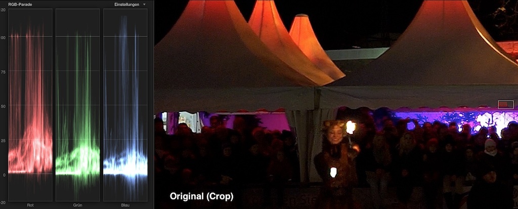

Natürlich verbessert das Transkodieren in einen größeren Farbraum mit mehr Auflösung das Ausgangsmaterial nicht per se. Stellt man einen Würfel (4:2:0 8Bit) in einen großen Raum (4:2:2 10Bit), wird daraus kein größerer Würfel.
Benötigt man den großen Raum nicht, weil man sich darin nicht bewegt (bewegen muss) - also keine Farbkorrekturen, Effekte, Filter oder Blenden prozessiert, sondern ausschließlich schneidet - ist ein Transkodieren dann nicht erforderlich, wenn man gewillt ist, den wesentlich höheren Bedarf an Rechenleistung für das permanente Dekodieren der AVCHD-Streams in Kauf zu nehmen.
Will man sein Material jedoch prozessieren, so haben alle Filter und Effekte im 4:2:2 10Bit Intermediate Codec einen viel größeren Spielraum zur Verfügung, um zu arbeiten und bspw. Chroma/Lumina-Werte zu interpolieren. Unabdingbar wird das Transkodieren natürlich, wenn der Workflow über die NLE hinausgeht, und weitere Programme zu Einsatz kommen (müssen).
Das Video in Deinem EIngangspost als Beispiel genommen, hier hast Du wahrscheinlich keine Korrekturen vorgenommen (korrigiere mich bitte, wenn ich falsch liege). In dem Fall ist das Transkodieren entbehrlich.
Allerdings clippen hier oftmals die Helligkeitswerte, während das Schwarz absäuft. Auch das Rauschen könnte man mittels eines geeigneten Filters (bspw. Neat Video) nahezu eliminieren, und die auch Balance etwas (natürlich je nach Vorliebe) korrigieren. (Beispiele unten im Anhang) Den Handheld-Aufnahmen könnte man mit einem Stabilizer zu Leibe rücken. Für optimale Ergebnisse - und das wirklich nur am Rande - würde man die Farbkorrekturen in Speedgrade oder Resolve (mit Masken etc) vornehmen.
