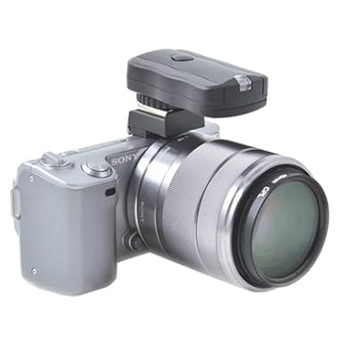

Meinst du etwa diesen hier?
Über den habe ich nämlich auch schon einmal nachgedacht, jedoch aus dem Grund, einen Funkauslöser zu montieren, um entfesselt blitzen zu können, was jedoch anscheinend nicht funktioniert! Kann mir jemand sagen warum das nicht geht (einfach den Adapter auf die Kamera montieren, dann den Funkauslöser-Sender darauf stecken und an einem externen Blitz den Funkauslöser-Empfänger montieren) ??? :)
PS: Mich würde es allein schon deshalb wundern, wenn das mit dem Funkauslöser nicht geht, da auf den Produktbildern vom Adapter bei amazon ein montierter Funkauslöser abgebildet ist! (siehe hier)

Hallo Ihr Beiden,
ich habe hier im Forum schon mal gezeigt, wie ich meine Nex-5N modifiziert habe.
Der Beitrag findet sich übrigens einfach über die Suche durch Eingabe von "ISO-Blitzschuh nex" fast ganz oben auf der Liste (derzeit der dritte Beitrag).
Der Blitzschuh funktioniert einwandfrei. Was auf den Fotos leider noch nicht erkennbar ist, dass ich den Blitzschuh des MSA-J10 etwas mechanisch bearbeitet habe, da er im Original ebenfalls Kontaktschwierigkeiten hatte.
Nun funktioniert alles einwandfrei, sowohl entfesselt über Funkauslöser als auch mit aufgestecktem Nikon SB-20 oder Soligor 42DA.
Meldet Euch, falls Ihr dazu noch Fragen habt.

Vielen Dank Bernhard, für Deine super Neuigkeiten (zumindest für mich)! :)
Dass bringt mich natürlich in die Situation mir den Blitzschuh zu ordern...
PS: Fantastisch erklärt von Dir, riesen Dank auch für den Hinweis auf den Thread :D
