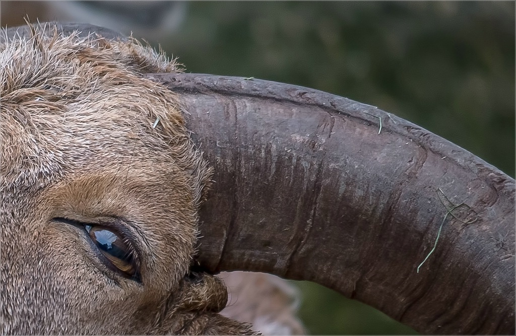

Es ist erstaunlich was Ihr so feststellt Tobias, das Bild im Anhang wurde aus der Hand gemacht, (300mm, f/5.6, 1/6s @ ISO 1600, DMC-GH3)
das man mit "etwas Sachverstand" den EV in der Praxis für kein tanzendes Brautpaar verwendet, ist eine logische Schlussfolgerung.
Ja gut, aber was soll das Bild beweisen? Es widerlegt nicht die Tatsache, dass selbst bei unbewegten Motiven Verzerrungen aufgrund des langsamen sequentiellen Auslesens des Sensors auftreten.
Dafür müsste man die Ergebnisse mit und ohne elektr. Verschluss vergleichen. Und auch da kann es immer mal wieder einen "Glückstreffer" geben, bei dem die Kamera innerhalb der 1/10s nicht minimal verwackelt.

Zu deinem Bild: 95% des Bildes ist unscharf. Wie willst du die Verzerrungen beurteilen können :rolleyes:.
Ganz einfach, er widerlegt Deine Äußerung:
"... kein Mensch kann bei 300mm oder gar 600mm die Kamera 1/10s lang ruhig halten."

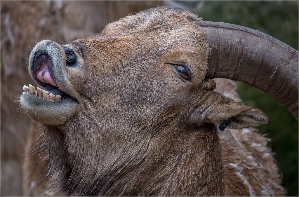

Ein weiteres Beispiel:
G5 + 100-300 @ 269mm; 1/400, f5.5, Iso 800; Freihand (wieder auf den Ellenbogen aufgestützt) mit EV

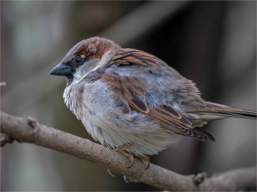

Hatte die GH3 um den Hals hängen, es nieselte und plötzlich saß der Sperling neben mir im Gebüsch.
Nach Expertenmeinung ist das 100-300 mm bei 300 mm und offener Blende f/5.6 nicht zu gebrauchen und dann noch mit 1/50 Sek. und Freihand.
Hier das Ergebnis - Vollbild 4608 x 3456 - die gedrungene Haltung entsprach den widrigen Witterungsumständen und ist nicht auf den EV zurückzuführen.
Freihand f/5.6 1/50 ISO 1600 4608 x 3456

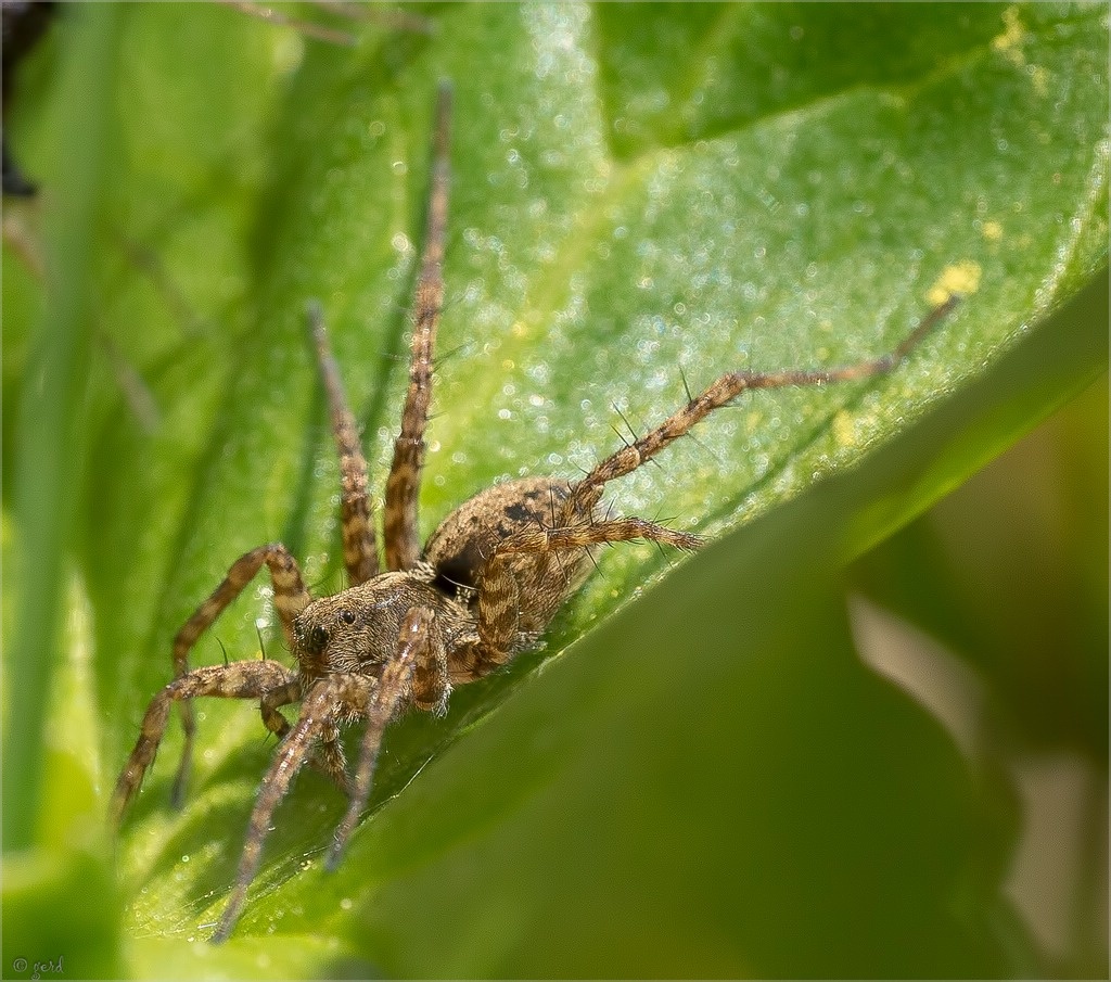

100-300 mm - 100 mm + Raynox 150 - ISO 1600 1/640 f/13! - 3162 x 7209

Und im Makrobereich ist der EV Gold wert: Insbesondere bei Aufnahmen mit dem Balgengerät bringt die Erschütterungsfreiheit sehr viel. Die Objekte, die fotografiert werden, bewegen sich nicht. Ich würde schon heute allein deswegen keine Kamera mehr ohne EV kaufen.
