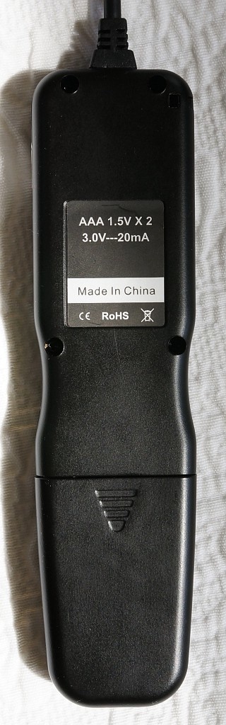

Ursprünglich hab ich den Sony IR Code ausgelesen, dann einen Mikroprozessor programmiert und das hat gut funktioniert. Nur der Stromverbrauch war mir zu hoch und der Aufwand mit einem LCD und Gehäuse ebenfalls. Dann fand ich eine viel bessere Lösung:
Ein Timer (Ebay LCD Timer Remote Cord for Canon EOS 550D/Rebel T2i R8A9 ca. 20$ )- ein sehr schön gefertigter Timer- und eine IR Fernauslösung (IR wireless remote control for Sony a700 a900 NEX5 Ebay 4.00$ !) lassen sich mit einem kleinen Lötaufwand so verbinden, dass der Timer die Nex 5 zu beliebigen Zeiten und in beliebigen Abständen auslöst. Das ganze funktioniert auch über sehr lange Zeiträume, da beide Teile extrem wenig Strom brauchen. Der Timer bleibt unverändert, die IR Steuerung bekommt einen Stecker an einem Kabel eingebaut. Da limitiert nur der Akku der Nex 5.
Bis ich's konnte gingen zwei IR Auslöser flöten:o, aber jetzt klappts hervorragend:).
So kann ich endlich mit der Nex Zeitraffer machen.
Bei Interesse werde ich das "wie machen" hier ins Forum stellen.

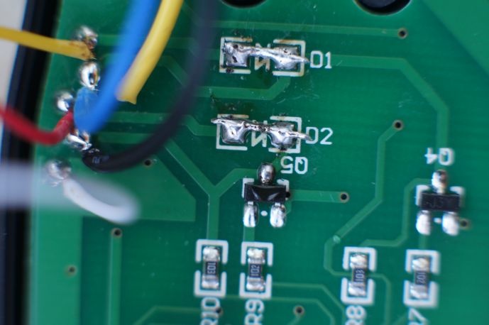

Hier die versprochenen Bilder zum IR Timer Nachbau:
Bild 1: Der IR Sender (Ebay). Bei mir hat nur dieser funktioniert.
Bild 2: Der IR Sender nach dem (langsamen) Abziehen der Folientastatur.
Bild 3: Drei Kreuzschlitzschrauben ausdrehen, Platine herraus ziehen.
Bild 4: Platine umdrehen. Die angezeigten Punkte freischaben, bis die Kupferschicht sichtbar wird. Je einen Lotpunkt draufsetzen. Hier werden die Kabel angelötet, Masse und + beachten.
Bild 5: Zum Einziehen des Kabels ein Loch ins Gehäuse bohren, etwa mittig, wie im Bild. Kabel durchschieben und an den zwei Lötpunkten anlöten. Masse und + merken.
Bild 6: Platine vorsichtig zurück ins Gehäuse legen, Kabel richten dass nichts klemmt und die drei Schrauben eindrehen.
Bild 7: Folientastatur wieder drauf, klebt von sebst.
Bild 8: Zum Timer passende Anschlussbuchse mit dem Kabel verlöten, Masse und + beachten. Beim Canon Timer (Stereo Kopfhörerstecker) ist die Spitze + und der von der Spitze entfernteste Teil ist Masse. der mittlere Ring wird ignoriert.
Bild 9: Fertig:D
Bild 10: Zusammengesteckt.:D:D

Ich habe bei eBay (fotocola) zwei Stück des gleichen Auslösers bestellt.
Geliefert hat er eine etwas andere, erweiterte Version.
Es geht aber auch damit. Hier die Bilder, auf welchen ich die Anschlusspunkte für den Funk- oder Timerauslöser markiert habe.

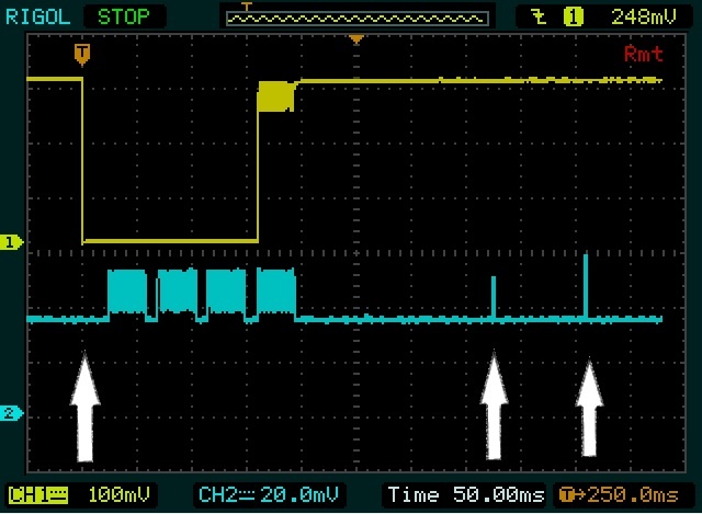

wie funktioniert den die bulb funktion der LCD Timer Remote, also was für ein signal geht von dem timer raus?
eigenlich kann man mit der normalen fernbedinung problemlos bulb nutzen. ich gehe also davon aus, dass der timer dazu keine getrennten auslöse signale für beginn und ende der belichtungszeit sendet, wie es mit der fernbedinung manuell funktioniert? (einmal klicken belichtung beginnt nochmal klicken ende)
hat evtl jemand schon andere timer ausprobiert?
was macht so ein timer überhaupt? sendert der einfach nur einen spannungsimpuls an die fernbedinung zum auslösen?

Echt gute Idee und Lösung. Habe bei Ebay - ebenfalls bei fotocola - eine IR-Fernbedienung bestellt. Leider sieht die nur äusserlich ähnlich aus, das Innenleben unterscheidet sich ein bisschen.
Jemand eine Idee, wo die 2 Anschlüsse sind?
Hallo theroots
Der Auslöseknopf wird auf der Platine zwei Kontakte/Leiterbahnen verbinden.
Verfolge diese Leiterbahnen bis zu einem Ort, an dem du die Auslösedrähte gut anlöten kannst.
Du kannst das vorher von Hand (ohne löten) mit einem Draht ausprobieren.
Gruss Horst
