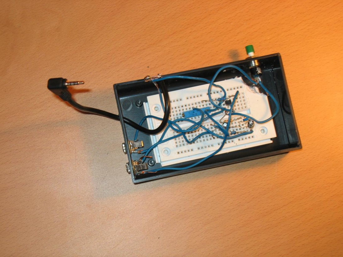

Was währe denn, wenn ich das Sibnal noch durch ne kleine Endstufe jagen würde? Hätte ich dann ne realistische Chance?
Nö, auch nicht.
Ich würd's mal wie im Anhang probieren.
Die Diode ist eine Allzweckdiode und der Transistor jeder Kleinleistungstransistor BC337 oder so.
Links kann der Ohrhöreranschlus des WT benutzt werden (Polung egal), rechts geht's in die Buchse der G1.
Ohne Gewähr!
Grüße .... Rolf

Gibt es echt keinen leichteren Weg? Wie Wäre es hiermit?
[ATTACH]13071[/ATTACH]
Ich glaube nicht, dass das gehen würde, denn links kommt ja keine Gleich- sondern eine Wechselspannung an. Dadurch würdest Du ja jede positive Halbwelle als Auslöseimpuls an die Kamera geben, und ob die mit Impulsdauern im ms Bereich zurecht kommt, wäre auszuprobieren.
Wegen der Wechselspannung habe ich ja den Gleichrichter vorgesehen.
Den 38k7 Widerstand kannst Du dir schenken, er ist nicht erforderlich.
Grüße ... Rolf

Gibt es etwas, das gegen diesen Gleichrichter spricht :BRIDGE SINGLE PHASE DF06M D-70 im Conrad Online Shop
Der Widerstand war aber in einer eurer Zeichnungen angegeben (ich glaube Seite 3)
Ja, der ist als SMD Bauteil schwierig zu verlöten. Aber sonst könnte er passen, nur völlig überdimensioniert: 600V/1A
Versuchs erstmal mit einer Standarddiode, und versuch mal zu messen, wieviel Volt Wechselspannung am Ohrhörerausgang rauskommen.
