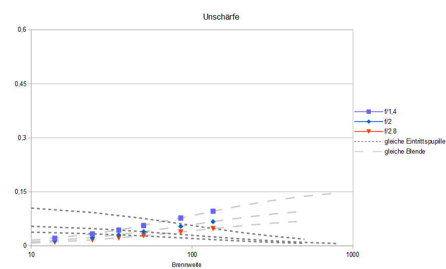

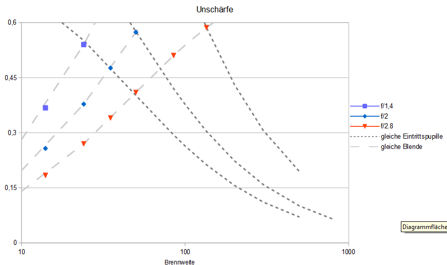

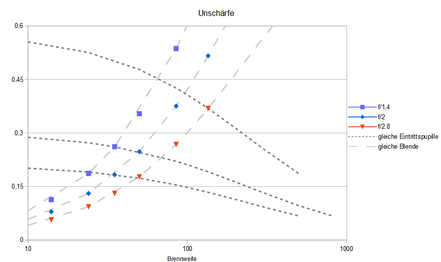

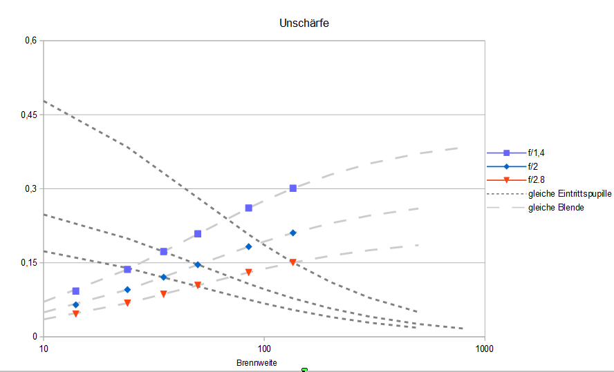

vor 11 Stunden schrieb benmao:
Ob ein 50 mm dem 200 überlegen ist, hängt stark von Abstand des Hintergrundes ab. Naher Hintergrund: f/1.4 des 50er ist im Vorteil, weiter entfernter Hintergrund: f/200 ist im Vorteil. Oder welche Z-Kreise kriegst Du wenn Du z.B. den Hintergrund 1 oder 2 m entfernt betrachtest?
