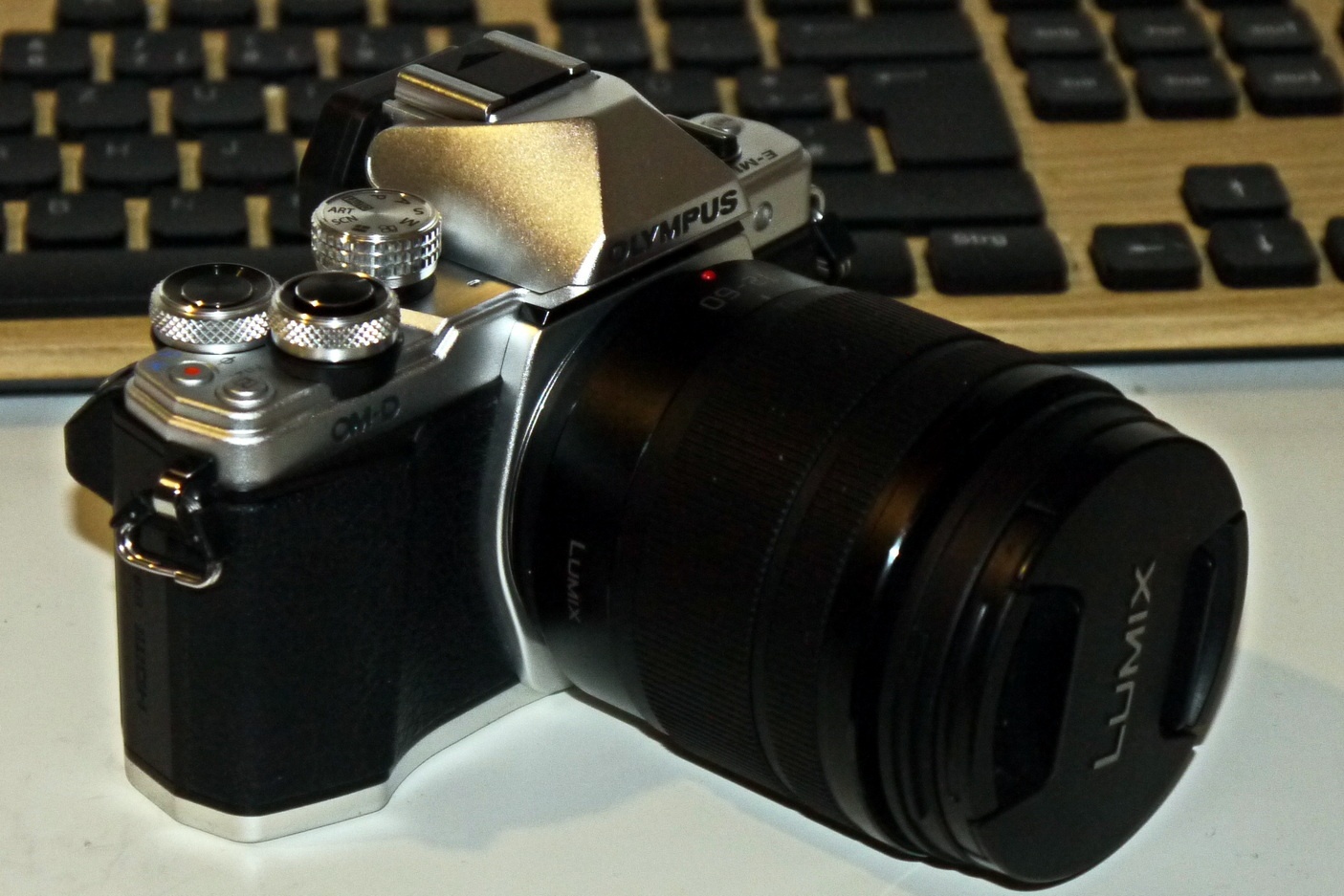

Frischmilchkuh Geschrieben 24. Januar 2024 Share #51 Geschrieben 24. Januar 2024 Werbung (verschwindet nach Registrierung) vor 7 Stunden schrieb degl: Ich kontaktiere morgen mal den Händler, mglw. muß die Kamera ja auch mal auf "Werkseinstellung" zurückgestellt werden, weil sie mglw. "vestellt" wurde. Komisch komisch gruß degl Zurücksetzen kannst du natürlich probieren. Das geht im Menü, Kameramenü 1, Reset/MySet. Wenn das nicht hilft würde ich beim Händler im Zweifel reklamieren. Servicepauschale Reparatur war damals rd. 170 Euro. Sie wird auch nicht mehr ewig repariert werden Link zum Beitrag Auf anderen Seiten teilen More sharing options...

rostafrei Geschrieben 24. Januar 2024 Share #52 Geschrieben 24. Januar 2024 vor 20 Stunden schrieb degl: ...Fehler in der M10 MarkII ? Da scheint das Kabel defekt zu sein. An meiner M 5II ist seit irgendwann der "Fehler" drin, dass die Sichtseite vom Display beim Einschalten kurz etwas anzeigt und erst während des Ausschwenkens wieder anzeigt und nur noch so nutzbar ist. Umschaltung Sucher - Display funzt auch nicht mehr. Der Fehler liegt nicht am Augensensor und manuell ist es auch nicht mehr umschaltbar. Da wird auch bei deinem Exemplar ein Wackelkontakt durch Kabeldefekt vorliegen. Das kann Scheuerstelle, Abknickung oder defekte Isolierung sein. Man merkt es erst durch eingeschränkte Funktionalität, die Funktion selbst ist vorhanden, aber eben nur mit Trick und Raffinesse aktivierbar. degl hat darauf reagiert 1 Link zum Beitrag Auf anderen Seiten teilen More sharing options...
degl Geschrieben 25. Januar 2024 Autor Share #53 Geschrieben 25. Januar 2024 Der Händler tausch sie gegen ein gleichwertige OMD 10 MarkII................ gruß degl Frischmilchkuh und kdww haben darauf reagiert 2 Link zum Beitrag Auf anderen Seiten teilen More sharing options...
phoenix66 Geschrieben 25. Januar 2024 Share #54 Geschrieben 25. Januar 2024 vor 3 Stunden schrieb degl: Der Händler tausch sie gegen ein gleichwertige OMD 10 MarkII................ gruß degl na prima. So löst sich das Problem in Wohlgefallen auf! degl hat darauf reagiert 1 Link zum Beitrag Auf anderen Seiten teilen More sharing options...
