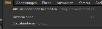

Ohne das jetzt selber ausprobiert zu haben. Schaue mal unter 'Bild' ob 'Alle ausgewählten bearbeiten' angehakt ist. Vielleicht geht es dann.

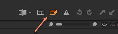

Dein Bild vom Symbol, werde ich mal versuchen nachzustellen.
vor 41 Minuten schrieb poulenc:
wo jetzt genau?
Oben in der Menuleiste
Der Screenshot ist von einem Windowsrechner. Beim Mac schauts ähnlich aus. Dort ist die Tastenkombination Umschalttaste+command+E
vor 34 Minuten schrieb prsmex:
merci - so hat es (beim dritten Anlauf) geklappt.
Kann das sein, dass das in den Standardeinstellungen nicht oben in der Symbolleiste ist und du das nachträglich eingebaut hast? Jedenfalls ist das bei mir nicht an der Stelle wie bei dir. Ich habe das gefunden als ich auf 'Symbolleiste anpassen' ging und dann darüber einfügte. Letztendlich ist das die gleiche Funktion wenn man über die Menuleiste 'Bild' usw geht. oder 'Strg' + 'Shift' + 'E' (Cmd + Shift + E (Mac)) drückt.
vor 10 Stunden schrieb prsmex:
Meiner Meinung nach nicht. Ich habe neben meiner Oberfläche immer die org. zwischengespeichert und da ist es genau so da.
