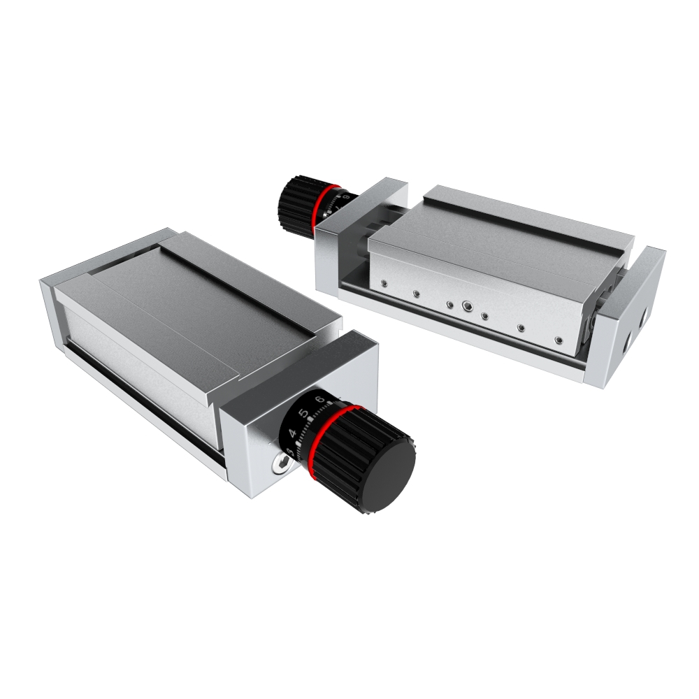

Absalom Geschrieben 24. Mai 2018 Share #1 Geschrieben 24. Mai 2018 Werbung (verschwindet nach Registrierung) Hallöle. Gibt es eine art Linearführung, die mittels Stellschraube sehr genau axial eingestellt werden kann? Benötige einen Verstellbereich von vllt 10cm. Perfekt wäre es die an an Stativgewinde schrauben zu können Link zum Beitrag Auf anderen Seiten teilen More sharing options...

Absalom Geschrieben 24. Mai 2018 Autor Share #4 Geschrieben 24. Mai 2018 Beinahe. Ich würde gerne die tiefe per Gewinde verstellen. Deines lässt sich anscheinend nur per Hand verschieben und per Gewinde festsetzen. In der Industrie gibt es so etwas. http://www.iefshop.de/images/product_images/original_images/domiline_30_titel_webshop.jpg Link zum Beitrag Auf anderen Seiten teilen More sharing options...
Absalom Geschrieben 24. Mai 2018 Autor Share #5 Geschrieben 24. Mai 2018 Ich hab was. Anscheinend heißen die Dinger Macroschlitten. Blöder name Link zum Beitrag Auf anderen Seiten teilen More sharing options...

Absalom Geschrieben 25. Mai 2018 Autor Share #11 Geschrieben 25. Mai 2018 (bearbeitet) Okay und danke für die Hilfe Ich starte den ersten Versuch mal mit diesen Schlitten. https://www.amazon.de/gp/aw/d/B01N440LTC/ref=mp_s_a_1_1?__mk_de_DE=ÅMÅZÕÑ&qid=1527242944&sr=8-1-spons&pi=AC_SX236_SY340_QL65&keywords=kiwifotos+fc-1ii&psc=1 Wer billig kauft, kauft zwei mal. Für einen ersten Versuch taugt es aber allemal. bearbeitet 25. Mai 2018 von Absalom Johnboy hat darauf reagiert 1 Link zum Beitrag Auf anderen Seiten teilen More sharing options...
Johnboy Geschrieben 25. Mai 2018 Share #12 Geschrieben 25. Mai 2018 (bearbeitet) Wer billig kauft, kauft zwei mal. So ist es, wobei mir der Preis noch human erscheint. Schneckenantrieb, in diesem Fall als schräg verzahnte Zahnstange, bürgt auch meist für gute, präzise und feine Verstellung. bearbeitet 25. Mai 2018 von Johnboy Link zum Beitrag Auf anderen Seiten teilen More sharing options...
micharl Geschrieben 25. Mai 2018 Share #13 Geschrieben 25. Mai 2018 Schneckenantrieb, in diesem Fall als schräg verzahnte Zahnstange, bürgt auch meist für gute, präzise und feine Verstellung. Ja. Mein Gerät scheint im Grundaufbau das gleiche zu sein - wahrscheinlich kommen die preiswerteren alle aus derselben chinesischen Werkstatt. Für meine Zwecke - nämlich wirklich als Makro-Schlitten, ist die Präzision völlig ausreichend. Der Ablauf ist doch der, daß man zunächst mit dem Schlitten ungefähr die Abbildungsgröße bzw. den Bildausschnitt festlegt und dann den Fokus der Kamera exakt einstellt. Dafür ist die gebotene Präzision mehr als ausreichend. Etwas anders würde es aussehen, wenn ich wirklich eine auf Zehntelmillimeter präzise Entfernung zwischen Objekt und Sensorebene benötigen würde. Dafür ist die Schrägverzahnung nicht sensibel genug. Um hier gleiche Einstellungen zuverlässig reproduzieren zu können, muß man schon eine Längsspindel wie hier https://www.augenblicke-eingefangen.de/catalog/product_info.php?language=de&products_id=4374&gclid=CjwKCAjwxZnYBRAVEiwANMTRX7CQ67Niz6QWBelFfJx4D1DXClfZn7KIkx1FQKdaVQahwYXNGCZj9xoCKdoQAvD_BwE einsetzen. Für normale photographische Zwecke sehe ich da aber keine Notwendigkeit. Johnboy hat darauf reagiert 1 Link zum Beitrag Auf anderen Seiten teilen More sharing options...
