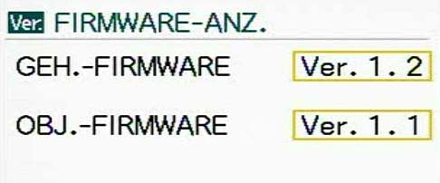

erst "Menu/Set", dann "Setup", dann "Firmware-Anz."
Irgendwie funktioniert das bei mir nicht... Ich habe unter Setup nur die vier folgenden Unterpunkte: Uhreinst., Weltzeit, Signalton und Sprache.
Muss ich vieleicht in einen bestimmten Betriebsmodus schalten, bevor ich "Menu/Set" drücke?
Vielen Dank für Eure Hilfe!
Gruß
Thorsten
