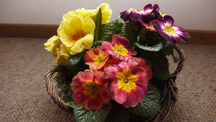

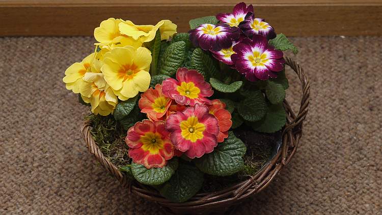

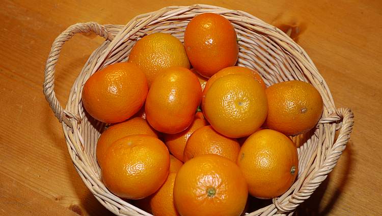

Gast DonalDuc Geschrieben 22. Februar 2009 Share #12 Geschrieben 22. Februar 2009 (bearbeitet) Anmerkung: alle Bilder sind nur auf 16:9 gebracht und verkleinert - unbearbeitet, ich verwende NUR IrfanView (PhotoShop ka.mi.ma. ... ) Lumix G1 und (alter) Canon 550EX Blitz (Testaufnahmen) + Sigma 105 macro + m4/3 Adapter + Lumix 14-45 + Oly 9-18 (bei 9mm)+ m4/3 Adapter, indirekter Blitz + Lumix 14-45 (bei 45mm), indirekter Blitz + Lumix 14-45, direkter Blitz bearbeitet 22. Februar 2009 von DonalDuc Link zum Beitrag Auf anderen Seiten teilen More sharing options...
Gast outsourced Geschrieben 22. Februar 2009 Share #13 Geschrieben 22. Februar 2009 Hallo Donald, auf welchen Punkt hast Du mit dem Sigma fokusiert. Gruß Gerhard Link zum Beitrag Auf anderen Seiten teilen More sharing options...
Gast DonalDuc Geschrieben 22. Februar 2009 Share #14 Geschrieben 22. Februar 2009 Frag mich was Leichteres Auf die vorderste Clementine. Link zum Beitrag Auf anderen Seiten teilen More sharing options...
