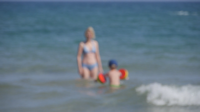

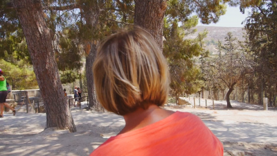

mgutt Geschrieben 12. November 2013 Share #5 Geschrieben 12. November 2013 Ich stehe aktuell ebenfalls vor der Entscheidung mir die GX7 zu holen. Ich habe die GH3 und der Autofokus regt mich bei Videoaufnahmen manchmal so auf, dass ich sie am liebsten an die Wand klatschen würde. Ich bin kein Profi, aber wenn ich einen zentralen Fokus habe, dann erwarte ich auch, dass die Kamera den respektiert bzw. diesen hält. Erstmal pumpt die GH3 sehr wohl, entgegen der bisher gemachten Aussage und manchmal respektiert sie auch nicht neue Objekte, die eindeutig den zentralen Bereich passieren. Bei unserem letzten Urlaub war das Meer auch eine besondere Herausforderung. Ich hatte erst mit zentralem Fokus meine Frau versucht zu erfassen und die Kamera pumpte wie wild zwischen extrem unscharf und scharf hin und her, wobei es nicht so war, dass die Wellen im Vorder- oder Hintergrund dadurch scharf wurden. Keine Ahnung was die GH3 da erfassen wollte. Danach habe ich meine Frau angetippt, so dass sie verfolgt wurde und auch hier exakt das gleiche Problem, pumpen ohne Ende. Hier ein Beispielbild vom Video was die extreme unscharfe Phase zeigt (die ca. alle 20 Sekunden auftrat): Hier aus einem Video, wo ich ca. 10 Sekunden auf den Hinterkopf meiner Frau gehalten habe (die nicht gefilmt werden wollte ^^), als ich von meinem Sohn zu ihr schwenkte und der Fokus blieb auf dem Baum hinter ihr: http://www.maxrev.de/files/2013/11/2013_11_12_16_43_50_greenshot.png Das Ganze ist so schlimm, dass ich mir nicht mal die Mühe gemacht habe die besten Aufnahmen aus dem Urlaub zusammen zuschneiden, denn dafür gab es im Grunde bei jedem Video das Pumpen. Dafür habe ich aber sehr gute Fotos gemacht (also für meine Verhältnisse ): P1030410 Bild - 6 MB - Honda Forum & Tuning - MaXReV Uhr aus dem Lychnostatis Open Air Museum Bild - P1020768 - 5 MB - Honda Forum & Tuning - MaXReV Chameleon aus dem Aqua World Hersonissos Bild - P1020867 - 806 KB - Honda Forum & Tuning - MaXReV Leguan aus dem Aqua World Hersonissos Bild - P1020891 - 1,02 MB - Honda Forum & Tuning - MaXReV Und was mich bei GH3 und GX7 nervt ist, dass man nicht mit 60p filmen kann. Entweder Import mit 60p oder EU und 50p + keine unendliche Filmaufnahme. Diese Limitierungen sind schlicht unnötig und wie man filmt sollte man dem Kunden überlassen. Wie ist das eigentlich mit dem WLAN. Das von der GH3 ist nämlich nicht zu gebrauchen. Man muss es aktiv einschalten und macht man es erst später an, dann synct er nur die Bilder ab diesem Zeitpunkt und nicht alle, die noch fehlen. Außerdem bricht die Verbindung leicht ab. Also kein Vergleich mit einer Eye-Fi Karte, die ich jetzt benutze. Link zum Beitrag Auf anderen Seiten teilen More sharing options...

mgutt Geschrieben 18. November 2013 Share #7 Geschrieben 18. November 2013 Werbung (verschwindet nach Registrierung) Hat der Codec einen sehr großen Einfluss auf den AF? Also das er überhaupt reagiert. Ich hatte direkt in MP4 gefilmt. Ich hatte vor kurzem auch versucht mit dem 20mm Pancake und dem 14-140 mm ein MHL Adapter (Smartphone Adapter zur Verbindung eines TVs) Review zu erstellen. Aber den Wechsel zwischen Smartphone im Vordergrund (20-30cm Abstand) und TV im Hintergrund (2-3m Abstand) hat er nur selten hinbekommen. So gut die Qualität im festen Fokusbereich auch ist, der AF, der ja gerade für schnelle Geschichten praktisch ist, ist für mich unbrauchbar. Mit der GX7 kann ich mich auch noch nicht anfreunden: Panasonic Lumix DMC-GX7 Review: Digital Photography Review Now, the bad news. The highly touted in-body stabilizer cannot be used while recording video. And, there's neither a microphone port nor a headphone socket. Nicht jedes Objektiv hat eine Bildstabilisierung! Und der fehlende Mikroanschluss.. warum nur. Aber irgendwas ist ja immer Link zum Beitrag Auf anderen Seiten teilen More sharing options...
sardinien Geschrieben 18. November 2013 Share #8 Geschrieben 18. November 2013 (bearbeitet) der Codec hat Einfluss auf die AF Nachführung. Meine Einstellungen: Bildstil Vivid MOV 50 P Bel. Modus S A M Dauer-AF ON i. Dynamik Auto i. Auflösung Extended Einfeld Fokus zweitkleinste Größe AFS Auch bei Fotos sind die genannten Fokuseinstellungen die schnellste Variante. Die GH3 ist eine klasse Videocam, ich würde mich etwas gezielter einarbeiten. dann vergeht der Frust. Filme hauptsächlich meine Enkel, MAKROs, Windsurfing und Pulverschneeabfahrten. bearbeitet 18. November 2013 von sardinien Link zum Beitrag Auf anderen Seiten teilen More sharing options...

mgutt Geschrieben 21. November 2013 Share #19 Geschrieben 21. November 2013 @ Moviedet An der GX7 finde ich gerade die Kompaktheit gut. Mit dem kleinen 14-42mm oder dem 20mm hat man eine echt tolle Kamera für unterwegs, gleichzeitig kann man Indoor flexibel mit kleinen Stativen arbeiten. Ich habe nicht wg. Hacks recherchiert, aber ich denke mal, dass auch eine GH3 entsprechend irgendwann aktualisiert werden könnte. War mir aber auf jeden Fall eine Lehre und meine letzte Panasonic aus der EU. Da habe ich im Garantiefall lieber den Paketstress als rumhacken und gar keine Garantie mehr. @ Lumix Keine Ahnung worauf Du anspielen willst?! Mir geht es um Schwenks und (halbwegs nutzbare) Zeitraffer. Link zum Beitrag Auf anderen Seiten teilen More sharing options...
sardinien Geschrieben 21. November 2013 Share #20 Geschrieben 21. November 2013 mgutt, ich würde mich mit der sehr ausführlichen Bedienungsanleitung auseinandersetzen und die GH3 nicht mit einer der qualitativ niedersten Einstellungen betreiben, in der die AF Nachführung entsprechend ausfällt. Wenn derart massive Kritik geübt wird, wäre es hilfreich zu erfahren, welche sonstigen Einstellungen verwendet wurden incl. AF Feld. Wird zu stark abgeblendet, ist das für den Kontrastautofokus weniger gut. Hier die möglichen Formate GX7 und GH3: Hallo, lieber Besucher! Als Forumsmitglied (kostet nix) würdest du hier ein Bild sehen… Einfach hier registrieren – Wir freuen uns immer über neue Mitglieder! Welche Codecs verwendet werden in den einzelnen Formaten, kann mit diesem Tool ersehen werden MediaInfo Link zum Beitrag Auf anderen Seiten teilen More sharing options...
Lumix Geschrieben 21. November 2013 Share #21 Geschrieben 21. November 2013 @ LumixKeine Ahnung worauf Du anspielen willst?! Mir geht es um Schwenks und (halbwegs nutzbare) Zeitraffer. Ich verstehe, jedenfalls so wie Du es formulierst, nicht, was die Gesamtauflösung - wie etwa 1920 x 1080 Bildpunkte, kurz als "1080" bezeichnet - mit der Bildwiederholrate zu tun hat, etwa als 50p bezeichnet. Das "p" steht dabei für "progessive" (Vollbild). Denn Du schreibst: " . . . sind 60p genauso ein Thema wie 120p. Ich verlange ja nicht mal 1080p. 720p würde mir ja schon reichen." Link zum Beitrag Auf anderen Seiten teilen More sharing options...
mgutt Geschrieben 21. November 2013 Share #22 Geschrieben 21. November 2013 Die Informationen kann ich auch mit VLC einsehen. Da sehe ich aber nicht mehr welchen Fokus, Optik, etc. ich gewählt hatte. Im Urlaub war auf jeden Fall alles Default weil ich die Kamera vorher auf Werkseinstellungen zurückgesetzt hatte bis auf das Format. Das hatte ich auf 720p und damit 25 fps geändert. Link zum Beitrag Auf anderen Seiten teilen More sharing options...
