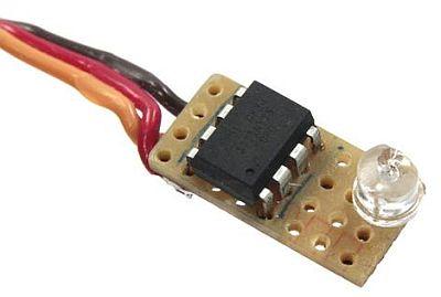

TryGlide Geschrieben 4. Dezember 2011 Share #54 Geschrieben 4. Dezember 2011 (bearbeitet) Grüß Gott zusammen. Bin im Zuge des Kaufs der NEX-5N auf diesen Beitrag gestoßen. Habe mir diese Fernbedienung : http://www.ebay.de/itm/290597353414?ssPageName=STRK:MEWNX:IT&_trksid=p3984.m1497.l2649 und diesen Intervallgeber gekauft : http://www.ebay.de/itm/150663962830?ssPageName=STRK:MEWNX:IT&_trksid=p3984.m1497.l2649 Und hier die Bilder mit den Anlötpunkten http://www.henrymotte.homepage.t-online.de/nex/bauteileseite.jpg http://www.henrymotte.homepage.t-online.de/nex/rueckseite.jpg bearbeitet 4. Dezember 2011 von TryGlide Link zum Beitrag Auf anderen Seiten teilen More sharing options...

gacki Geschrieben 25. Dezember 2011 Share #57 Geschrieben 25. Dezember 2011 (bearbeitet) Werbung (verschwindet nach Registrierung) Das stimmt nicht - es geht. Schliesslich gibt es Fernauslöser, die VIDEO auslösen. http://666kb.com/i/bztao42a5icog9546.jpg Sogar mit dem iPhone kann man Video auslösen. CAMremote unterstützt Video seit 5.Mai 2011 05-May-2011 Software/Firmware for CAMremote-2/2A: Sony NEX-5 VIDEO RECORDING support added. http://vp-systems.eu/cr2a_with_coin.jpg . bearbeitet 25. Dezember 2011 von gacki Link zum Beitrag Auf anderen Seiten teilen More sharing options...
Cold Steel Geschrieben 25. Dezember 2011 Share #58 Geschrieben 25. Dezember 2011 Soweit mir bekannt ist funktioniert eine Video-Infrarot-Fernauslösung mit der NEX5 softwaretechnisch nicht. Es gibt keinen Menüpunkt in der Firmware um das zu aktivieren. Mit meiner Infrarotfernbedienung funktioniert es deshalb auch nicht. Deine Bilder beweisen leider auch nicht das Gegenteil. Ich bin aber offen für ein Beweis oder Quellenhinweis. Gruß Link zum Beitrag Auf anderen Seiten teilen More sharing options...
gacki Geschrieben 25. Dezember 2011 Share #59 Geschrieben 25. Dezember 2011 (bearbeitet) Google ist dein Freund .... Behaupten es funktioniert NICHt ist nicht seeeeeehr überzeugend. Es funzt - verlass dich drauf. Theoretisch gibt es bei N E X 5 ---> 2 hoch 20 = 1.048.576 Code-Möglichkeiten - die sich aber auf eine mehrere Finger umfassende Teilmenge einschränkt. Falls da keine Video dabei ist, fress ich ne Putzfrau samt Besen + Mistkübel. Einfaches Auslösen etwa ist 1011 0100 1011 1000 1111 Auslösen mit 2sec Verzögerung ist 1110 1100 1011 1000 1111. Wer als Erster den Videocode hat, darf sich ne Bratwurst kaufen. Für Ungläubige ein Video, das Video beweist: http://www.youtube.com/watch?v=TIfZqxnoYjQ "Gibt's ned - gibt's ned!" . bearbeitet 25. Dezember 2011 von gacki Link zum Beitrag Auf anderen Seiten teilen More sharing options...

hanns Geschrieben 26. Dezember 2011 Share #66 Geschrieben 26. Dezember 2011 ....Einfaches Auslösen etwa ist 1011 0100 1011 1000 1111Auslösen mit 2sec Verzögerung ist 1110 1100 1011 1000 1111. ... Ist doch ganz einfach. Du erklärst, wie Du auf diese Codes gekommen bist, und wir verraten Dir die Codes für Video. Diese Frage stellt sich, wenn ich Deine "Bratwurst" vergleiche - mit: Auslösekodes für NEX: MikroKopter - Forum: Foto & Video » Sony NEX-5 IR-Auslöser - die Lösung Gruß hanns Link zum Beitrag Auf anderen Seiten teilen More sharing options...
gacki Geschrieben 26. Dezember 2011 Share #67 Geschrieben 26. Dezember 2011 (bearbeitet) Zu spät, zu spät ... a) ich habe den Code gefunden - Versuch macht kluch a1) nur sich selbst vertrauen ist immer das Gscheiteste! ich habe die Bratwurst schon gegessen. (redlich verdient!) c) vielleicht sagt dirs copterwerkstatt - mir hat ers nicht verraten ---> loop: a) . Hallo, lieber Besucher! Als Forumsmitglied (kostet nix) würdest du hier ein Bild sehen… Einfach hier registrieren – Wir freuen uns immer über neue Mitglieder! bearbeitet 26. Dezember 2011 von gacki Link zum Beitrag Auf anderen Seiten teilen More sharing options...
