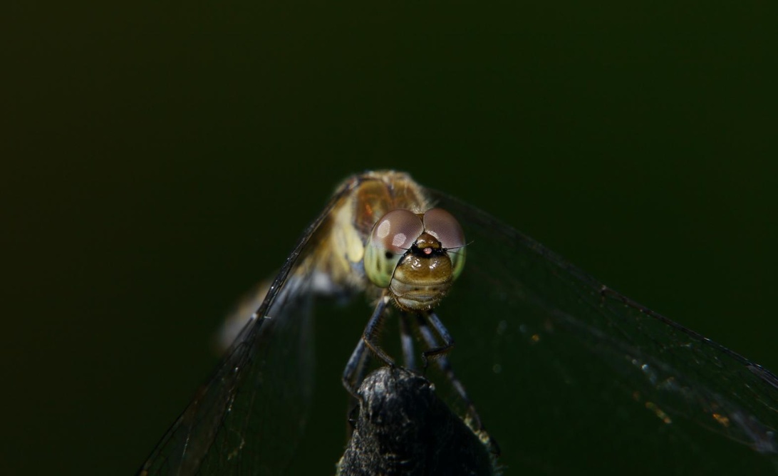

Hallo Kersen,
Ich muss es jetzt doch mal fragen: Soll die Schärfe jetzt auf den Mundwerkzeugen oder den Komplexaugen liegen ? Irgendwie überzeugt mich das als Beweis für die Eignung von 5 dpt am G 14-140er noch nicht so richtig (außer, das es zeigt, wie stark man mit der Kombination vergrößern kann).
Oder war das Freihand, geblitzt wurde ja, das macht ja weitere Maßnahmen am Stativ (Kabelauslöser etc.) eigentlich überflüssig (Spiegelschlag gibt es bei mFT ja nicht, allerdings soll der geringere Abstand von Optik zum Verschluss evt im Makrobereich einen Einfluss haben).

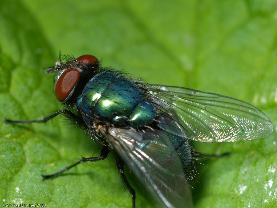

Mit dem angehängten Bild möchte ich zeigen, was ich meine, es wurde auf die Ocellen scharfgestellt (allerdings Freihand, nicht vom Stativ, daher nicht so besonders scharf, es ist leider überblitzt, da es nur zum Ausprobieren des neuen FL-36r im drahtlose Blitzmodus angefertigt wurde; außerdem verliert verliert das Bild durchs Runterrechnen von 6.12 MB auf 111 (?) KB natürlich auch noch einiges an Schärfe; bearbeitet wurde ein JPEG in Lightroom)

Michael,
Wenn dein Bild ein Vollbild und kein Ausschnitt ist, dann reden wir doch schon über den Bereich der Lupenfotografie, also mit einem vergrößernden Abbildungsverhältnis.
Wie man bei meinen Testbildern in
http://www.forum-fourthirds.de/kamera-technik-forum/1921-g1-14-45-und-45-200-mit-5-achromat-f-nahaufnahmen-testbilder.html
sehen kann, kommt man mit +5 Vorsatz erst bei f=200 mm auf 1:1 ran. Also kann man, wenn von Dir keine längere Brennweite benutzt wurde, mit einem +5er Vorsatz garnicht näher ran.
Wie man an den Testbildern weiter sieht, scheint die Abbildungsqualität im mittleren Zoombereich des Teles am besten zu sein. Beim 14-140er wäre das dann so im Bereich 60 mm. Dann ist die Wirkung des Vorsatzes aber nicht so stark.
Vielleicht belegt das ganze, dass mit dem 10-fach Zoom es einfach nicht zufriedenstellend laufen kann.
Grüße ... Rolf
Hallo Rolf,
wie ich ja geschrieben hatte, wollte ich das Problem der Schärfe illustrieren. Daher handelt es sich hier nicht um den Bereich der Lupenfotografie, sondern um eine etwa 1:1-Aufnahme (bezogen auf den FT-Sensor, also äquivalent zu KB natürlich 2:1); daher auch die Verluste an Schärfe durch das Herausschneiden (etwa 1/3 der Bildfläche) und das Komprimieren.
Es ging mir nur darum, zu zeigen, dass man den Vorteil einer optischen Konstruktion (bei mir ein 105er Objektivkopf mit eben einem 3.8dpt VA am Balgen und E-3) auch wirklich an fest definierbaren Merkmalen (hier Schärfe und Kontrast) im Bild festmachen muss. Und das sehe ich bei der Libellenaufnahme nicht, damit kann meiner Meinung nach nur die Vergrößerungsfähigkeit, nicht aber die Eignung einer 5er Achromaten speziell am G 14-140er nachgewiesen werden.
Sollten keine weiteren besseren Bildbeispiele hier gezeigt werden können, würde ich am 14-140er nur maximal 3 dpt einsetzen, schließlich will man ja von der unbestrittenen Bildqualität eines recht teuren Objektives noch etwas übrig behalten.
Aber: Es kann natürlich sein, dass die Probleme im Libellenbild auch von anderen Sachen (Mängel in der Bildstabilisierung) kommen. Das weiß ich natürlich nicht.
Dass das G 14-150er ein Superzooom ist, war mir klar, das kann man auch gut im Meßwertediagramm auf dp-review sehen, wo man interaktiv Brennweite und Blendenwert verändern kann (eine schöne Sache, es sind nur zu wenig Objektive getestet worden)
Anmerkung:
Ich habe mein Fliegenbild nach Mai 2008 irgendwo in der Bildergallerie von oly-e.de gezeigt (Sektion E-3 oder Freestyle) - habe aber den Link nicht parat.
Da kann man das Bild auch in Originalgröße und ungeschnitten ansehen und sieht dann, dass die 3 Ocellen auf dem Fligenkopf auch Freihand aber natürlich mit Blitz scharf werden können, auch wenn man mit Brille über den Sucher fokussiert - wenn die Optik denn dafür die Voraussetzungen bietet
