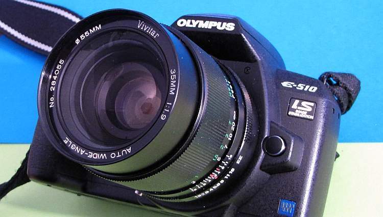

Igittigittigittt ... beim Konica-Objektiv (ich hab FÜNF von den Dingern) einfach den Blendenmitnehmer abschrauben -
und schon passt das Zeuchs auf alle FT/mFT-Kameras. Juhu, da bin ich wiedermal "billich" zu "neuen" Objektiven gekommen.

Hier Bilder mit der Lumix G1 mit dem Konica-Vivitar 35mm / 1:1.9

Konica-Objektive sind innerhalb 67.5 Sekunden umgerüstet. Wenn alles erledigt ist, schreib ich mal eine Anleitung. Einfach drei Minischräubchen rausdrehen, das Teil an dem der Metallvorsprung sitzt abnehmen - und dann noch die zwei Schräubchen am Blendenmitnehmer.
Schon kann mans an FT (oder mit Panasonic Adapter an mFT) anstecken. Zur Fixierung/Arretierung werde ich noch was basteln, kein Problem.
Blende/Entfernung liegen meist seitlich, stört aber ned. Eventuell kann man das auch noch teilweise beheben.
Blende wählt man vor, Entfernung stellt man (logo) manuell ein, das wars dann. Alles andere macht FT/mFT - natürlich in A-Stellung.
DIY-Lösungen gibts hier - ich werds (hoffentlich) ein bisschen besser machen, aber ein Anfang ist gesetzt.
Im Prinzip gehts nur um die Objektivfixierung, passen tuts 1a.

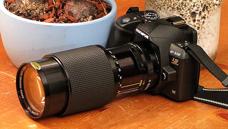

Olympus E-510 + Vivitar 70-200

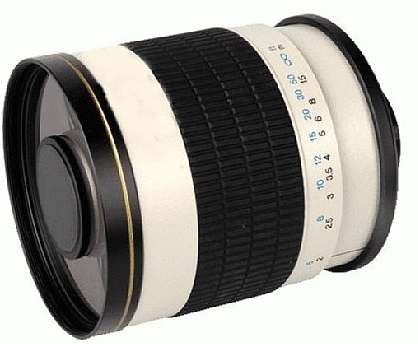

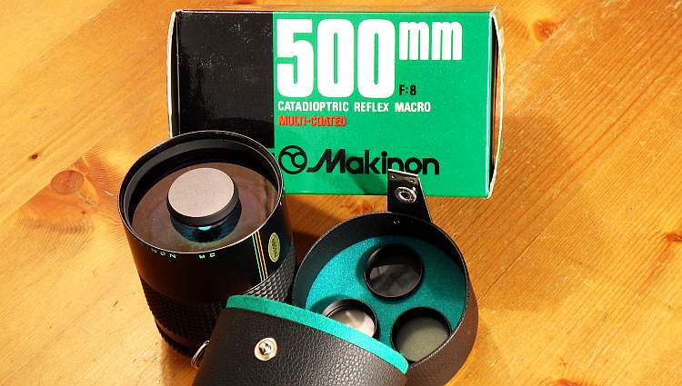

Ich hab doch von der Konica ein seltenbenutztes Spiegel-Objektiv rumliegen.
Da dies keine Blenden hat - Fixblende 1:8, kleinere werden mit 3 Graufiltern hintendran eingestellt,
kanns auch keinen Blendenmitnehmerhebel haben. Müsste also ohne jeglichen Umbau passen!
Gesucht, gefunden, dranngestöpselt, fotografiert. Judihui! Da dies ein 500mm ist, wird es an der Oly 510 bezw. Lumix G1 zum 1000 mm Tele!

Da das 500mm-Objektiv keinen Blendenhebel hat, kann man durch Lösen von 3 Schräubchen den Anschluss um 120° verdrehen,
sodass die rote Entfernungsmarkierung genau oben liegt - wo sie hingehört.

Noch ein Wort zu dem Spiegeltele:
Ich habe auch eines von Kalimar (kannte ich vorher auch nicht) mit T2-Adapter an Oly 520.
Ich bin von der Fokussierung des Spiegeltele nicht wirklich begeistert und empfinde auch die hier gezeigten Fotos nicht knackscharf.
Ist das ein generelles Problem der Spiegeltele?
Liegt es an mir und vielleicht meinen Augen?
Oder kommt es auf den Hersteller an?
Hat jemand Erfahrung mit dem MR-Telyt von Leica?
Dieses Objektiv stammt von Minolta und hatte es kurze Zeit. Erstens zeichnet es nicht besonders scharf, und zweitens störten mich die Kringel im unruhigen Hintergrund. Deshalb habe ich es alsbald wieder verkauft.
Kontrast und Schärfeleistung lassen sehr zu wünschen übrig...
