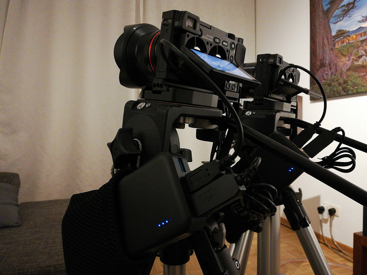

PS: Die Kamera zeigt nach etwa einer Stunde das Symbol für leeren Akku, keine Panik,
hier hilft ein Blick auf die 4 blauen Leuchtdioden an der Powerbank. Erst wenn die letzte noch
leuchtende LED anfängt zu blinken, geht nach ca. 5 min. wirklich der Saft aus.
Das war beim aktuellen Test nach 02:51:27. Überhitzung wurde nie angezeigt.
Alles wurde ordentlich auf der Karte gespeichert, 33 GB, verteilt auf 17 Dateien.

So, die Dummy-Adapter sind da. Es funktioniert mit einer potenten Powerbank. Angeschlossen pro PB sind hier je eine A6300/A6000 und pro Kamera ein Lüfterduett aus zwei 12 Volt Ventilatoren. Heute kommt noch ein Adapter, der aus 5 Volt 12 Volt generiert. Da kommt ein LED Headlight dran. Mal schauen.
Fazit:
Die Kameras schalten nicht wegen Überhitzung ab. Die PB erlaubt stundenlanges Aufnehmen, bei mir war nach knapp 3 Stunden der Speicher am Ende.
Dann von 64 auf 128 GB Sandisk Extreme Pro aufgerüstet und erneut gestartet. Da war dann nach knappen fünfeinhalb Stunden erneut Schluss.
Speicherkarte full. Nach ca. 8 Stunden leuchteten noch drei der vier Leuchtdioden der Powerbank.
