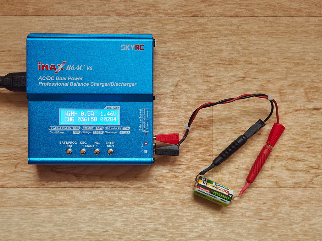

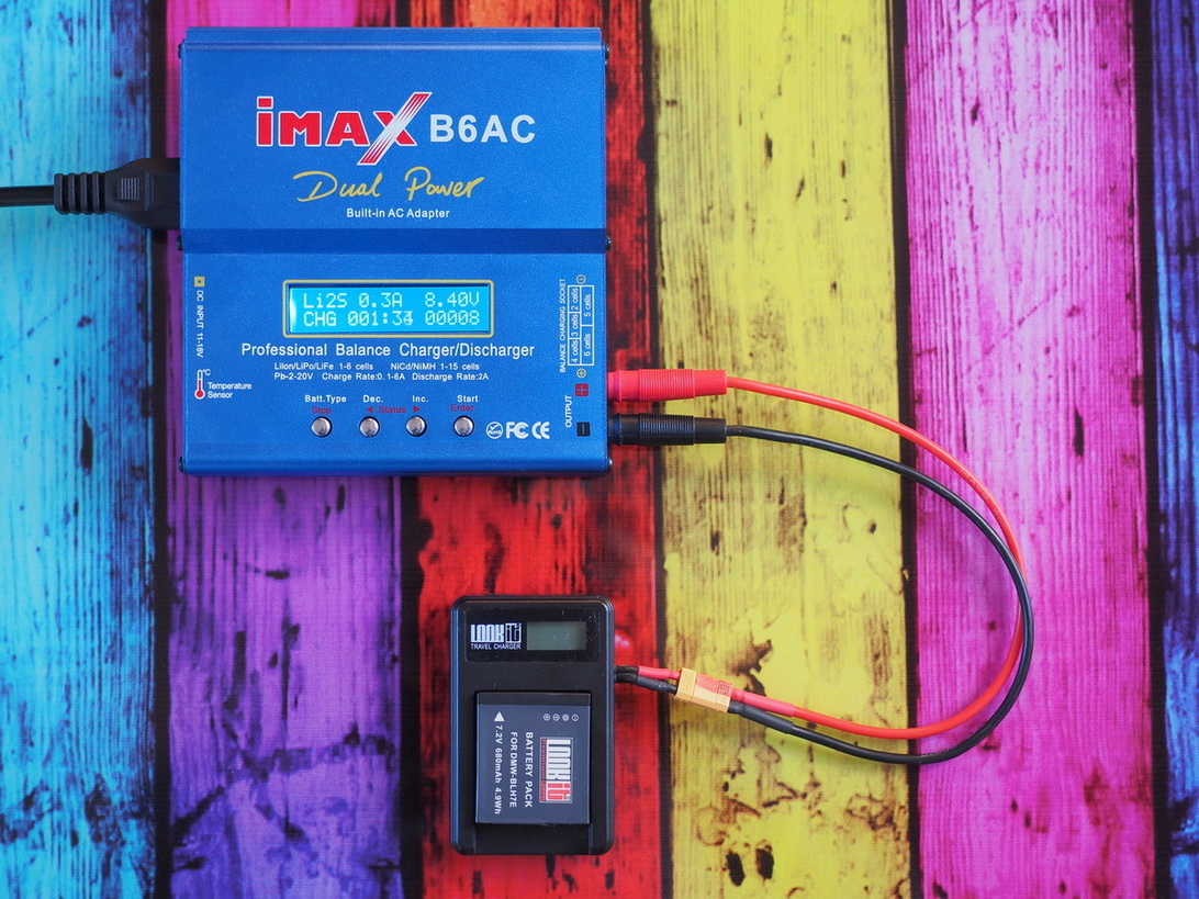

grapher Geschrieben 18. Januar 2019 Share #14 Geschrieben 18. Januar 2019 Such mal bei ebay nach imax b6 ac, gibt es ab ca. 15 € pizzastein hat darauf reagiert 1 Link zum Beitrag Auf anderen Seiten teilen More sharing options...

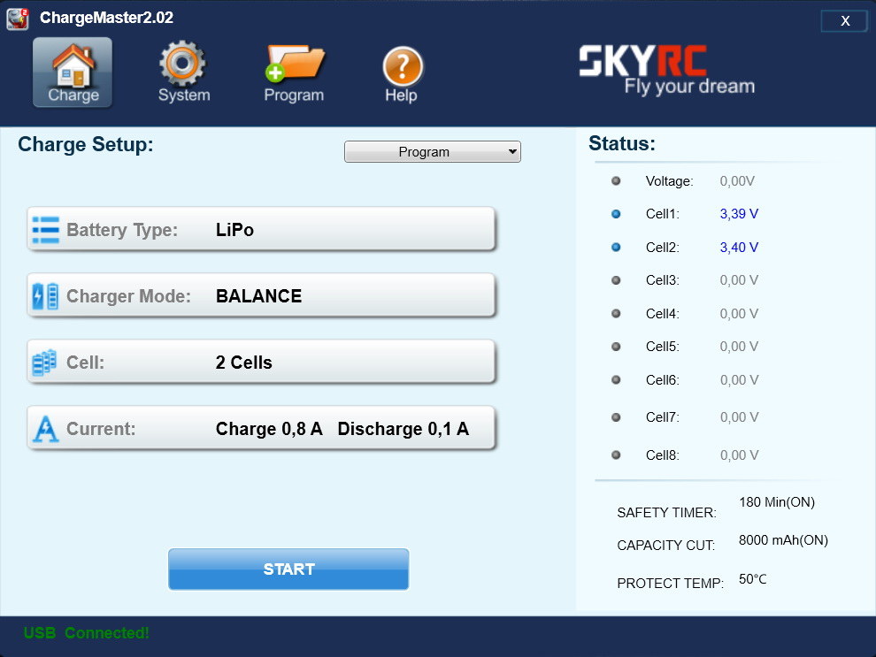

grapher Geschrieben 19. Januar 2019 Share #20 Geschrieben 19. Januar 2019 vor 8 Stunden schrieb grapher: Such mal bei ebay nach imax b6 ac, gibt es ab ca. 15 € ... und bei Version V2 (kostet ca. 1 € mehr) kannst Du das Ding auch an einen Computer anschließen und Ladekurven sowie Entladekurven speichern und auswerten. Erfahrungsgemäß brauchen die Teile um die 3 Wochen aus China, für ein paar € mehr gibt es Lieferung aus Deutschland in 1 oder 2 Tagen. Rolfneck hat darauf reagiert 1 Link zum Beitrag Auf anderen Seiten teilen More sharing options...

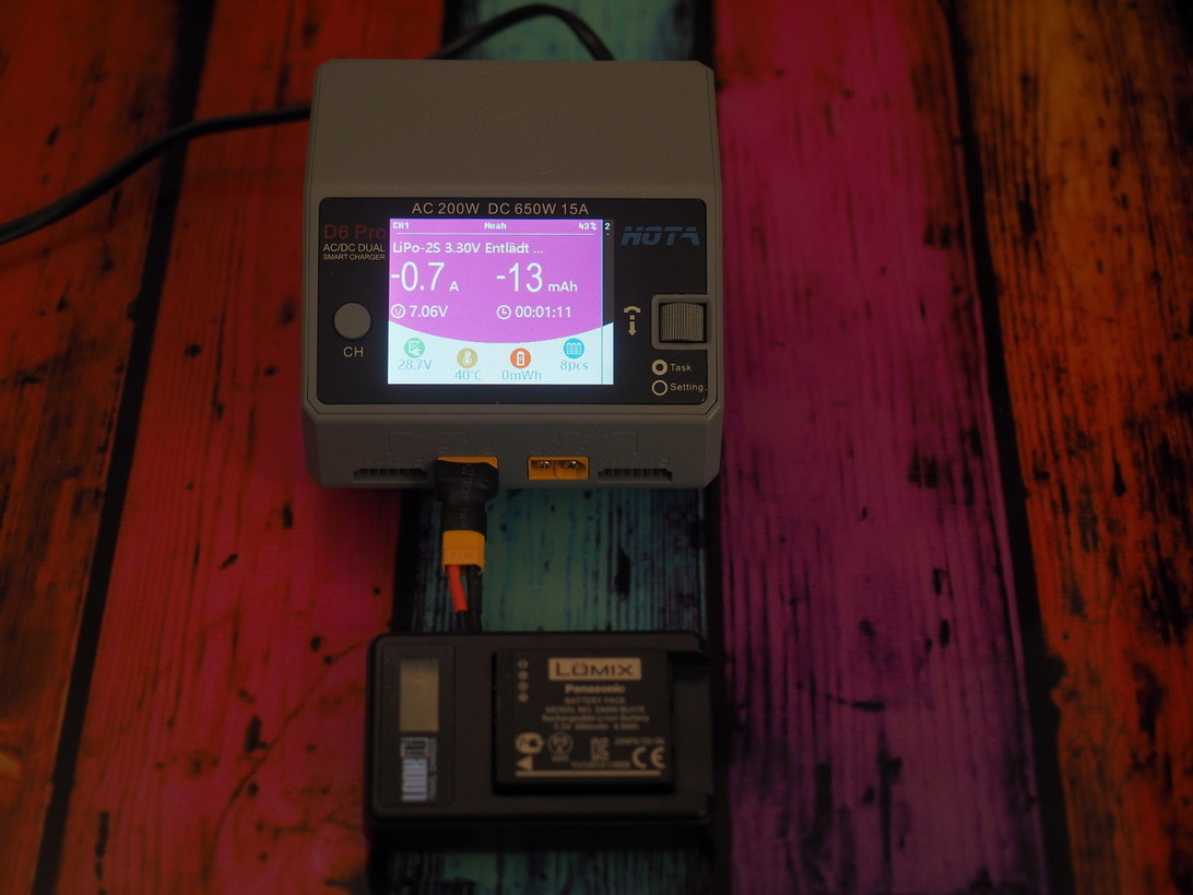

grapher Geschrieben 19. Januar 2019 Share #24 Geschrieben 19. Januar 2019 Muß nicht sein. Ich kann im Laufe des Vormittags einige Bilder machen, die meine Setups zeigen. Dann hat Pizzastein vielleicht eine bessere Vorstellung. Link zum Beitrag Auf anderen Seiten teilen More sharing options...
