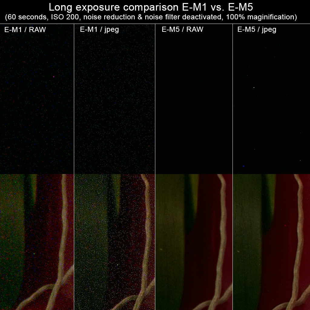

habe heute - weil ich nachts gerne Langzeitbelichtungen mache - mal das Rauschverhalten der E-M1 mit der E-M5 verglichen und werde nicht richtig schlau..
Folgender Test:
10, 30 und 60 Sekunden Belichtung
m.zuiko 45mm
Blende 5.6
ISO 200
Noise Reduction/Noise Filter abgeschaltet (was bei RAW ja egal sein sollte)
IBIS abgeschaltet
Deckel aufs Objektiv, Kamera in eine dunkle Kiste, Selbstlöser und los..
Das Resultat:
bei 60 Sekunden ist das RAW der E-M1 übersät mit Hot-Pixeln oder was auch immer dieses bunte Rauschen sein soll. Dahingegen ist das RAW der E-M5 nahezu clean..:confused:
Hier zwei Screenshots der 100%-Ansicht aus LR5.
Übersehe ich etwas? Hat jemand eine Erklärung dafür?
Ich weiß ja, dass ich pingelig bin bei solchen Sachen und das vielleicht auch nicht unbedingt praxisgerechte Tests sind. Aber irgendwie beunruhigt mich das doch..

Ja, das hätte ich ja auch erwartet. Habe den Test auch mehrfach wiederholt. Immer dasselbe Ergebnis..
Das passende jpeg (E-M1, 60 Sek.) sieht bei 100% auch ungesund aus:

Prinzipiell ja ein guter Gedanke! Habe noch mal alles kontrolliert: keine Belichtungskorrektur in der Kamera und auch in LR nicht an den Reglern rumgespielt..
Hier noch mal ein zweiter Versuch an einem vielleicht etwas realeren Beispiel:
Beide wieder ohne Rauschminderung.
Wenn ich bei der E-M1 die Rauschminderung aktiviere, sieht das Ergebnis nahezu wie bei der E-M5 ohne Rauschminderung aus.. Das kann's doch nicht sein.:confused:

Einstellungen im RAW Konverter sind identisch und die Ergebnisse die gleichen, egal, ob in LR oder im Olympus Viewer.
Der Effekt lässt sich selbst in der Kamera bei der Bildwiedergabe 1:1 erkennen.
Hier noch mal ein Screenshot des jpegs "out of camera" bei 100% (60 Sekunden, Noise Reduction, Noise Filter abgeschaltet). Das sieht irgendwie ungesund aus:
